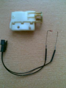

    Witam mam problem z piecem a mianowicie z czujnikiem ciągu kominkowego. Był skorodowany polutowalem wiem że nie można ale działa już 2 lata chciałbym go wymienić i pytanie czy sajakies zamienniki. Chodzi mi mianowicie o dobranie termistora PTC (pozystora) do czujnika ciągu kominowego? Może w sklepie ektronicznym bo obudowę mam i kabelek a nowy z obudową kosztuje jakieś 130zl i chciałbym zaoszczędzi c 😀Piec junkers nw 22-1 ke23 Junkers nw 22-1 ke23 - czujnik ciągu i wymiana termistora
    A druga sprawa taka i nie wiem co to jest. Podczas sezonu zimowego jak grzeje czasami się wyłącza raz dwa razy na dzień ale po chwili załącza się sam i dalej grzeje. Co to może być czy to wina tego czujnika? Nie jest może to codziennie bo ciężko to wyłapać bo piec mam w kotlowni nad łazienka i jak jest w łazience to słyszę że się wyłączył 😀

    Tak może to być wina tego albo innego. Nie kombinuj kup ten czujnik i zrób go jak należy a nie metodą na polskiego Janusza

    Masz narazie 2 usterki:
    1. Wspomniany czujnik spalin / ciągu kominowego - w tych sprawach tylko oryginał!
    2. Samopowrotny ogranicznik max temperatury (piec wymaga konserwacji, co 2 lata to mus - za duża moc grzania i wybija)
    A wg. instrukcji to sprawdzić: https://docplayer.pl/13907983-Gazowy-kociol-wiszacy-euroline-zs-12-1-ke-23.html
    - pozycję sondy NTC ogrzewania
    - kable ogranicznika temperatury
    - ciśnienie instalacji c.o. oraz manometr (winno być do 1,5 bar).
    - pompę,
    - system wentylacyjny i odpowietrznik auto odkręcony
    - obwód grzejny i obejście (czyli bajpas)

    Potrzebujemy zdjęcie tabliczki kotła/ model i symbol - cokolwiek by określić co masz za urządzenie i dopiero dobierzemy czujnik zaniku ciągu.

    allegro. pl/oferta/czuj... - używany 45zł
    A nowy 120 zł
