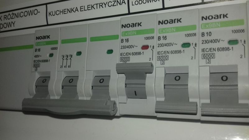

    serdecznie potrzebuję pomocy/porady. Posadami instalację najprawdopodobniej dwufazową do której za pomocą niebieskiego, brązowego, szarego i zielono-żółtego przewodu podłączona jest indukcja (wykorzystana chyba jedna faza) Kabel czarny jest niepodłączony. Potrzebuje podłączyć zmywarkę tyle ,że przewód jest za krótki.
    Jak podłączyć zmywarkę do instalacji indukcyjnej? [Indukcja]
    Pytanie 1.
    Jak najlepiej to rozegrać?
    A) Zarobić gniazdko i użyć przedłużacza.
    B) Uciąć przedłużacz i połączyć kable.
    ad. 1.
    Jak połączyć kable? Wykorzystać czarny nie podłączony , niebieski oraz zielono-żółty ?
    Pytanie 2. dodatkowe z *
    Czy olać to i spróbować podłączyć do gniazdka? Tylko tu jest inny problem bo mam podłączona już lodówkę i piekarnik. Czy "Wyłącznik nadprądowy S301 B16 Ex9BN 100008 Noark" to wytrzyma?

    Dla Twojego bezpieczeństwa zlec pracę elektrykowi z doświadczeniem.
    Sprzętów AGD nie podłącza się na przedłużaczach.
    Do zmywarki powinno być osobne zabezpieczenie.

    Zutket napisał:
    Pierwsza sprawa to sprawdzić, czy na tym wolnym przewodzie jest napięcie.
    Jeżeli jest, to proponuję zainstalować gniazdo z uziemieniem i podłączyć fazę do tego wolnego przewodu, a przewód ochronny i zerowy tak jak napisałeś.
    Gniazdo ułatwi odłączenie zmywarki i nie będziesz miał problemu z gwarancją (ucięta wtyczka).
    Ok. Czyli łączę, taki przewód z takim gniazdkiem i będzie cacy ?

    Należy wykonać nowy, dedykowany obwód dla gniazda zmywarki, doprowadzając przewód do kuchni bezpośrednio z rozdzielnicy.
