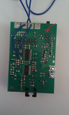

    jak w temacie mam taki domofon i problem z krótkimi sygnałami odbieranymi od wywołań sąsiadów. Nie da się tak wytrzymać bo prawie cały czas coś pika.
    Poza tym "echem od sąsiadów" domofon działa prawidłowo.
    Znalazłem na elektrodzie informację że być może zamieniona jest polaryzacja podłączonych kabli i należy kable zamienić -> sprawdzę miernikiem jak tylko będę na miejscu i ewentualnie zamienię.
    Trochę wątpię by to pomogło i jeżeli faktycznie to czy może być to problem uszkodzonego dekodera / licznika tak jak widać na zapożyczonym (strzałkę ignorujemy) zdjęciu HC40103M:
    Przebicia sygnału wywołania od sąsiadów - unifon proel pc-255
    Ewentualnie gdzie szukać, co sprawdzić jak już będę na miejscu?
    Wiem że domofon kosztuje poniżej 50zł ale nie podobają mi się rosnące hałdy paroletnich urządzeń na wysypiskach dlatego chcę go spróbować naprawić.

    Problem rozwiązany, dla potomnych tylko napiszę po kolei diagnostykę.
    Podmieniłem domofon i było dobrze, więc jednak problem słuchawki.
    Rozkręciłem i sprawdziłem wszystkie diody, tranzystory - nic nie znalazłem.
    No to podmieniłem układ 74HC40103 / CD40103 -> dekoder / licznik 8 bit.
    Problem nadal występował no to wymieniłem jeszcze poczwórną bramkę NAND z układem przełączającym Schmitta tj. CD4093 i domofon działa jak nowy :)
    Tak że w przypadku takich przebić sygnału wywołania od sąsiadów, może to być problem z właśnie układem CD4093 widocznym w pierwszym poście.
