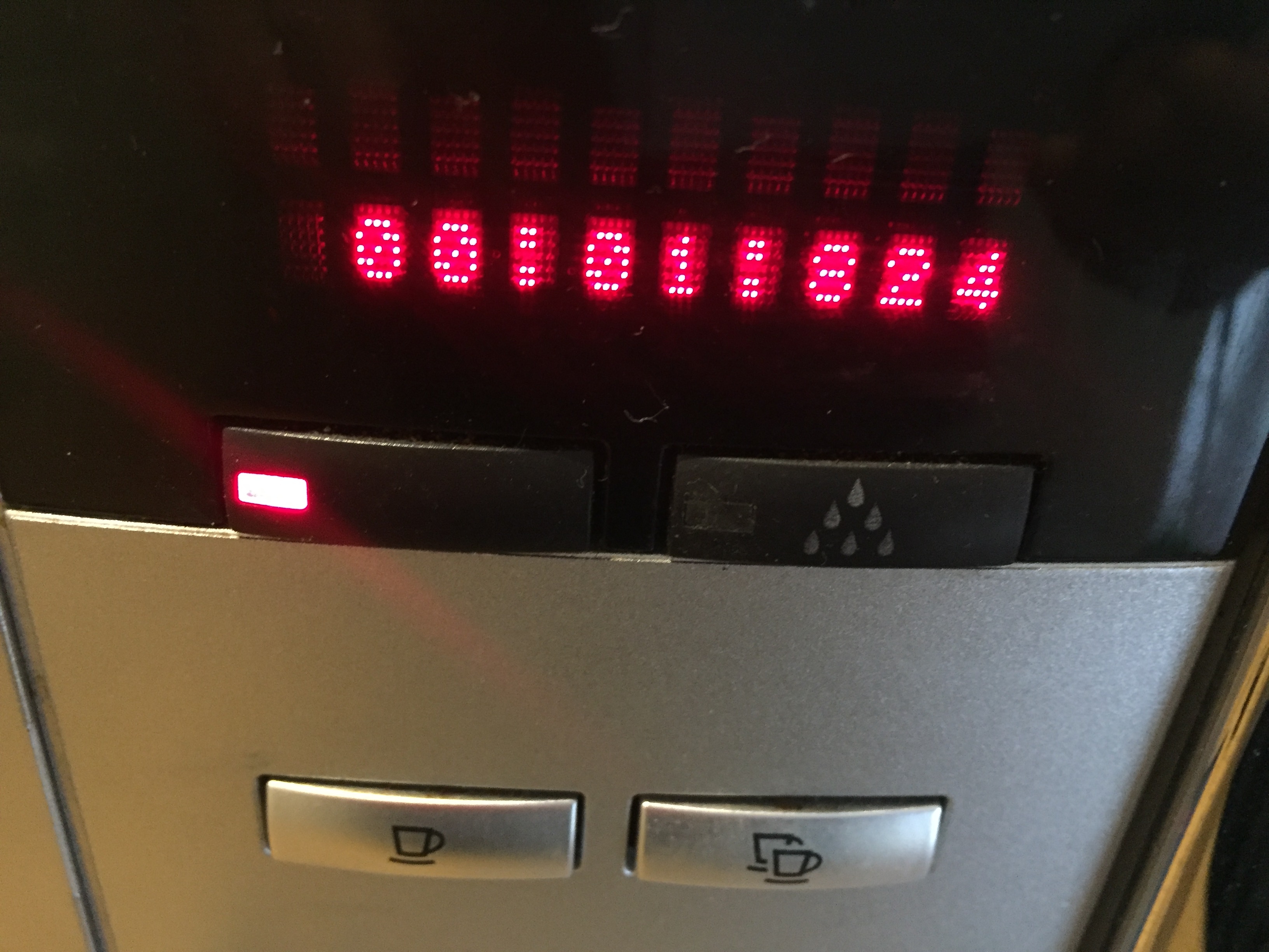

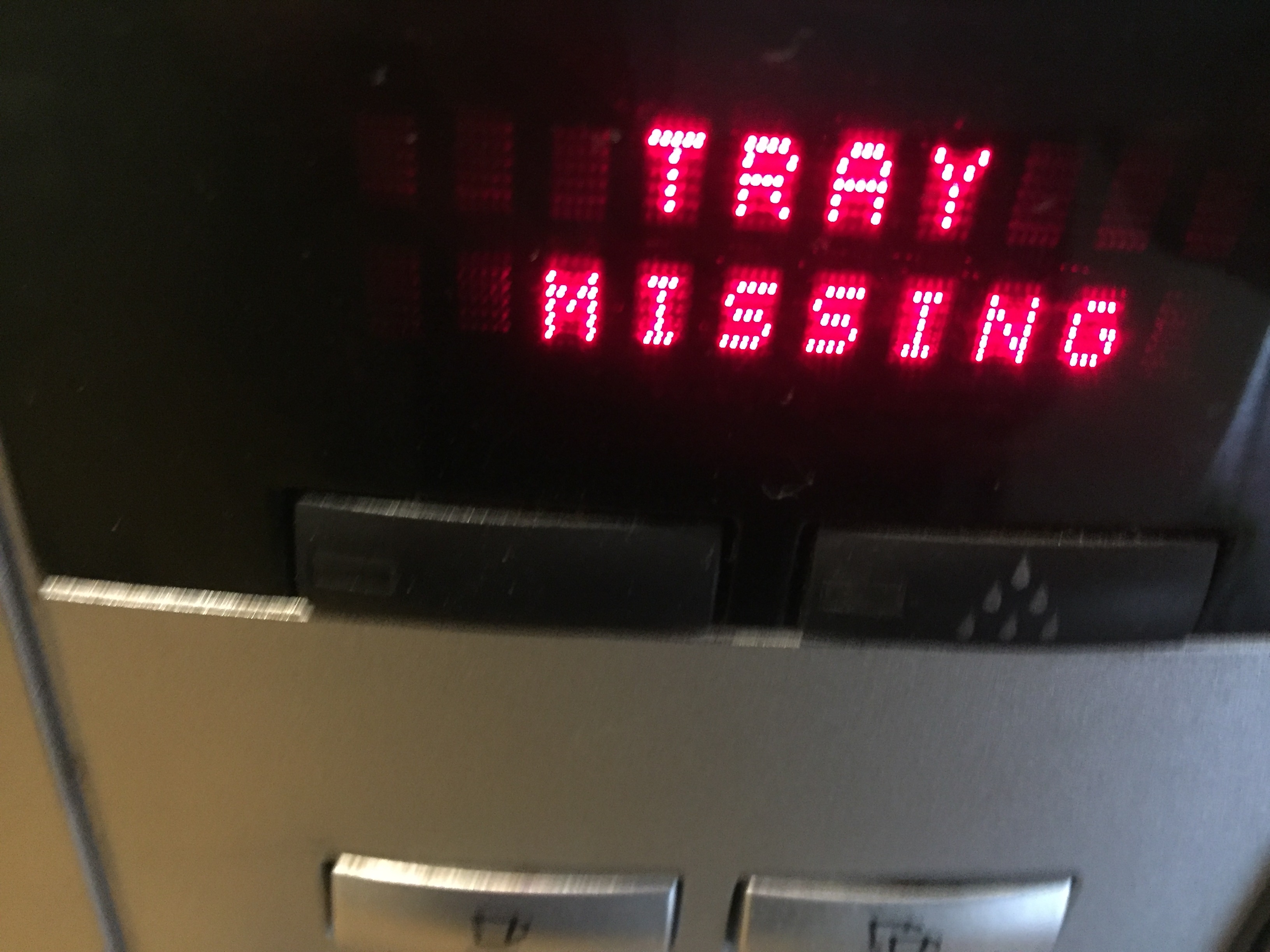

    Witam, mam problem z ekspresem jak w tytule, otóż ekspres wyświetla mi napis z którym wcześniej się nie spotkałem, dziwne cyferki z dwukropkami co nacisnę jakiś przycisk to cyferki się zmieniają. Próbuję przyciskami coś wymusić na nim, to wyskakuje komunikat tray missing i tak na zmianę cyferki i tray missing. Ekspres użytkuję parę lat, ogólnie ogarniam jak się coś z nim dzieje ale w tym przypadku nie wiem, gdzie szukać przyczyny.

    Pewnie nie widzi tacki na skropliny, dosuń, sprawdź jej czystość i czy ew nie ułamał się jakiś element włączający czujnik....
    Jak to nic nie da to trzeba sprawdzić sam czujnik, bywają mechaniczne, elektryczne i magnetyczne.

    Styki tacy wyczyszczone, to może ten czujnik, ale gdzie go szukać? I drugie pytanie: co to są te cyfry? tak jakby jakiś licznik? Jak tylko włączę ekspres, to one się pokazują.

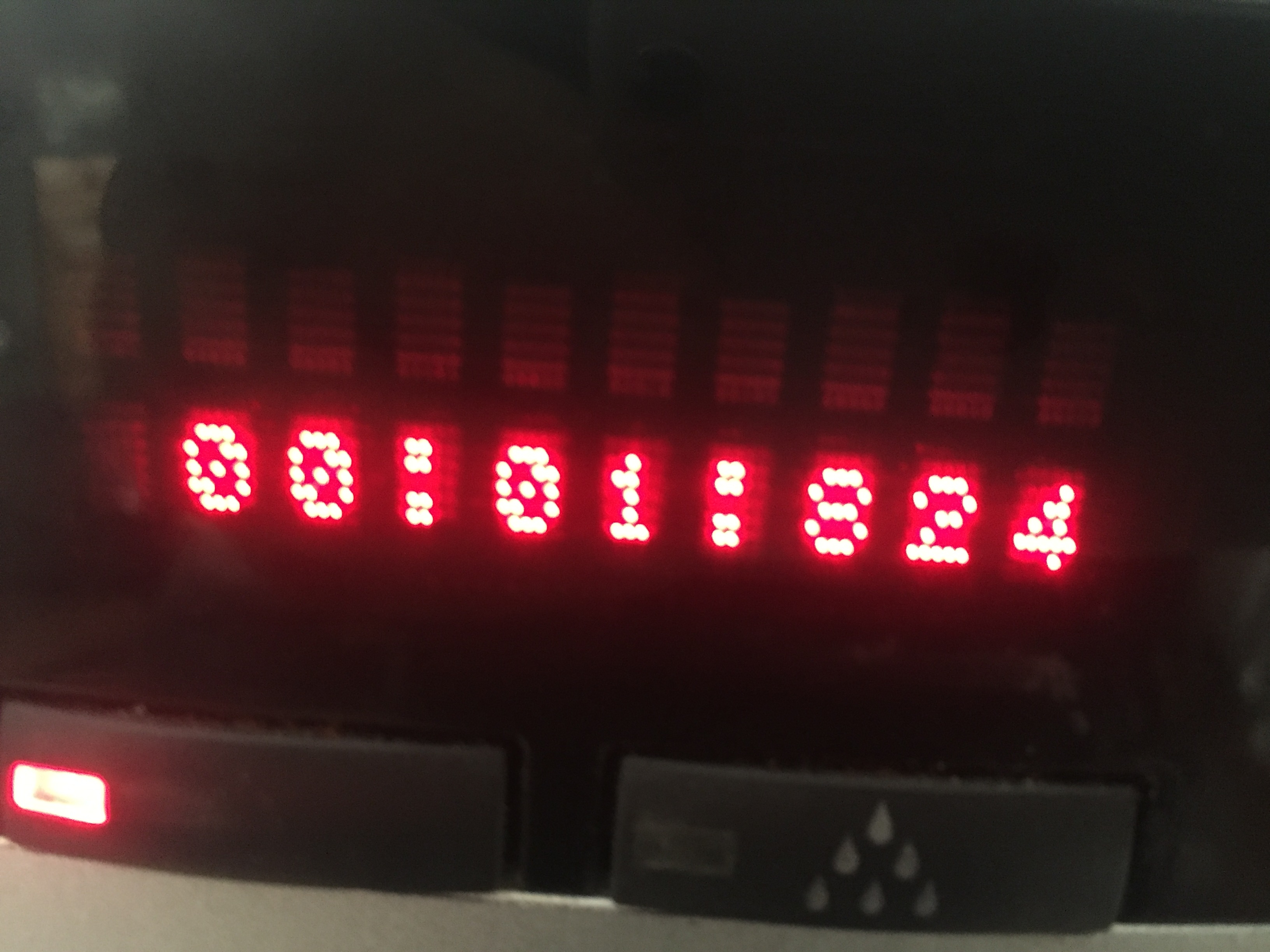

    Cyfry na fotce są nieczytelne, może to licznik zrobionych kaw :|

    Zdjęcie dokładniejsze Ekspres Jura S9 Avantgarde wyświetla cyferki i tray missing - co robić?

    Uwalona elektronika. Najczęściej od burzy albo przepięcia w sieci.

    Zdarzyło mi się to. Po wymianie logiki było dobrze aż do momentu wgrania numeru ekspresu. Temat powrócił. Reasumując. Po wymianie modułu logicznego nie wgrywać numeru fabrycznego ekspresu i będzie ok. Producent (Jura Szwajcaria) nie umiał w tym temacie pomóc. Przyczyna powstania takiego problemu nie była ustalana.
