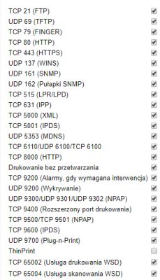

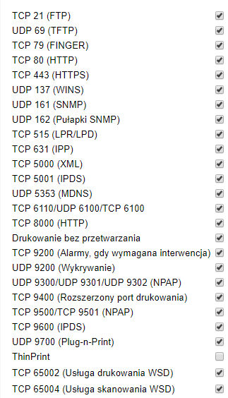

    Mam taki mały problem drukarki wysyłają do serwera na porcie UDP 5-6 tys. zapytania które antywirus Symantec zalicza do ataków i generuje raporty.
    W drukarkach wyłączyłem wszystkie opcje mam nadzieje które mogą chcieć o coś pytać sieć. Air Print, Google Cloud, Print Thin, aktualizacje ze strony producenta, BOOTP.
    Tutaj nie wiem czy może przez to jest problem.
    Port drukowania RAW
    9100 Prawidłowe porty: 1-65535 (domyślnie 9100)
    Może blokowanie firewall-a ma tutaj jakieś znaczenie?
    Prosił bym o jakąś podpowiedź co mógł bym sprawdzić. Z góry dziękuję

    mDNS (multicast DNS) używa wyłącznie portu 5353 (po obu stronach) i zwykle adresu IP 224.0.0.251 - nie próbuje połączeń z innymi portami.
    Drukarka pewnie nie musi używać portu 9100 RAW, mogłaby używać protokołu IPP (631). Może da się ją tak skonfigurować?

    Symantec uważa komunikację drukarki za atak z jej strony nic z tym nie można zrobić.
    Zamykam
