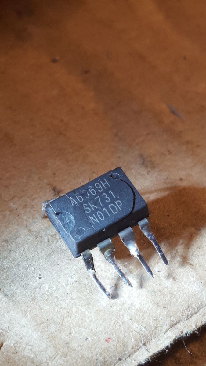

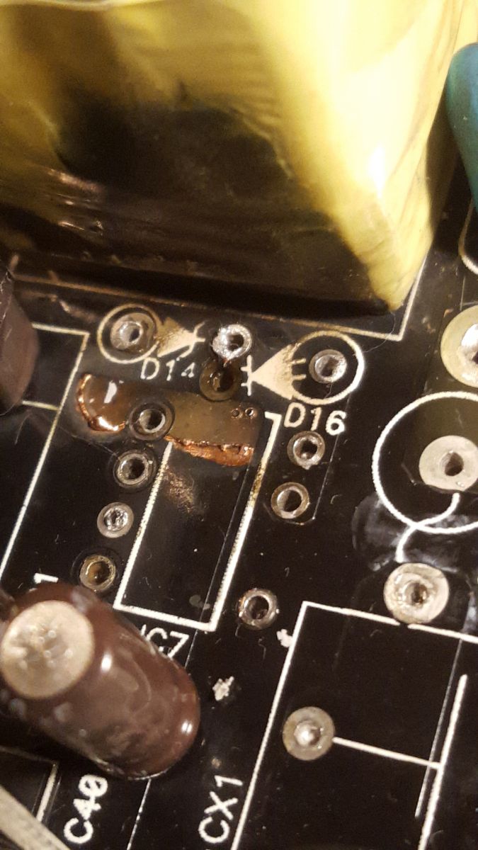

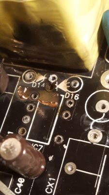

    Próbuję ratować taki zasilacz, w którym strzelił układ przetwornicy 5VSB A6069H, diody D14 i D16 oraz rezystor R87 i opto. Rezystor, scalak i opto mam, ale diody są tak spalone, że nie widać na nich całych oznaczeń.
    Thermaltake TPG-0850F-R, spalone i nieczytelne diody D14 i D16 przy układzie A6069H

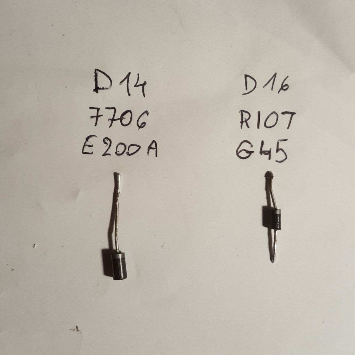

    Szczątkowe oznaczenia, jakie widać:
    D14 ...7706 ...E200A
    D16 ...R107 ...645
    Mam dwie płyty zasilaczy na tym samym układzie scalonym, ale obie są inaczej rozwiązane. Nota katalogowa układu A6069H jest uboga i niewiele wnosi. Schematu tego zasilacza nie znalazłem, a podobne zasilacze na tym scalaku różnią się jednak na tyle, że też nie pomagają.

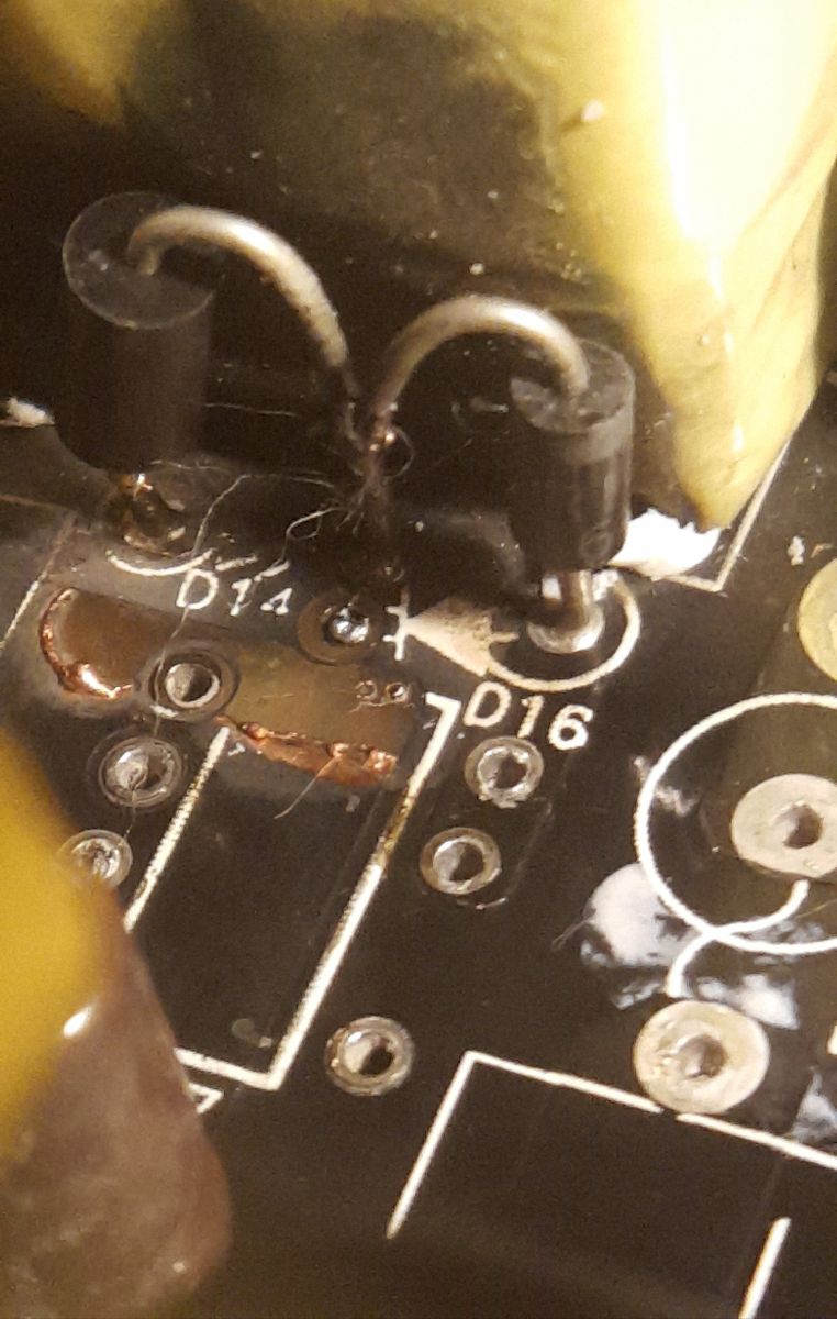

    Sądząc po symbolu na płycie, D14 to jest prawdopodobnie dioda Zenera, ale fragment oznaczeń z diody nie pasuje do żadnej z wyników szukania.
    Anoda D16 łączy się z wyprowadzeniami 7 i 8 układu scalonego, diody łączą się katodami z końcem uzwojenia transformatora w punkcie, gdzie na foto brakuje fragmentu ścieżki. Z tego miejsca było przebicie do masy pod scalakiem.
    Thermaltake TPG-0850F-R, spalone i nieczytelne diody D14 i D16 przy układzie A6069H Thermaltake TPG-0850F-R, spalone i nieczytelne diody D14 i D16 przy układzie A6069H
    Przypuszczam, że D16 to może być szybka dioda FR107, a D14 to Transil 1.5KE200A, ale pewności nie mam. Czy ktoś mógłby proszę potwierdzić, jakie to są diody?
    Z góry dziękuję

    Tak te pasują najbardziej...

    brakun111 napisał:
    Tak mi też pasują najbardziej...
    - Według twojej fotografii ten zestaw jest spięty równolegle do uzwojenia głównego transformatora wiec to jest obwód gaszący impulsy szpilkowe powstałe w wyniku oddziaływania indukcyjności podczas otwierania "klucza" - Transil + dioda szybka.

    Tylko te tu pasują, ale zawsze bezpieczniej skonsultować :)

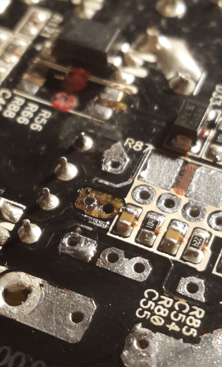

    A czy ktoś wie może, jaka różnica będzie między 1ohm rezystor R87, a 2R2? To ten spalony ćwierćwatowy rezystor SMD między masą a nogą 1 układu A6069H, z którego oznaczenia zostało tylko środkowe "R", a reszta przed i po "R" wyparowała. Mógłby to być albo 1R0 albo 2R2, porównując z innymi zasilaczami, ale nie jestem pewny, co ta wartość reguluje
    - Pomiar prądu w obwodzie tranzystora kluczującego. Jak wartość tego rezystora będzie za duża to napięcie na wyjściu przetwornicy zmaleje. Proponuję na początek założyć 2.2ohm i dokonać pomiaru napięcia na wyjściu ja będzie za małe to dołożyć równolegle 2.2ohm i wykonać pomiar.
    Znalałem ci notę aplikacyjną układu: https://www.semicon.sanken-ele.co.jp/sk_content/str-a606xh_ds_en.pdf - Jest to Sanken STR-A6069H. Teraz będzie juz z górki.
    Powodzenia Michał

    Zasilacz wstał. Szybka dioda, transil i 1 Ω rezystor załatwiły sprawę. Bardzo dziękuję za podpowiedzi i pomoc.
