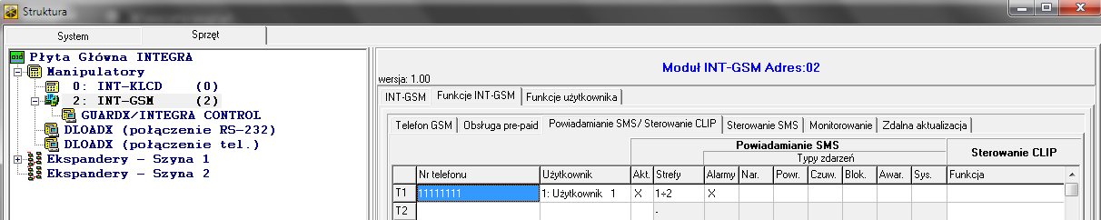

    Najwyraźniej nie potrafię skonfigurować modułu INT-GSM Satela współpracującego z Integrą 64, aby powiadamiał SMSem o alarmach.
    Po wejściu do chronionej strefy podczas czuwania pełnego przez drzwi z kontaktronem typu "0: wejścia/wyjścia", znalezieniu się w zasięgu czujki PIR typu "3: Opóźniona wewn." i rozbrojeniu systemu w czasie na wejście (centrala nie zgłasza alarmu) otrzymuję dwa SMSy:
    1) Alarm z linii "wejścia/wyjścia" kontaktron
    2) Alarm z linii "wewnętrzna" czujka.
    Dlaczego? Chciałbym być powiadamiany tylko o alarmach, a to co otrzymuję to właściwe informacja o naruszeniu.
    Konfiguracja modułu wygląda tak:
    Satel INT-GSM powiadamia sms o alarmie, mimo że alarmu brak.
    Proszę o pomoc.

    Zaznacz na tych liniach : Bez mon./pow/ gdy cz.na we.
    Może pomoże miałem kiedyś coś podobnego.

    Sugestia kolegi jary69 była właściwa. Dla wejść, które są naruszane podczas odliczania czasu na wejście, należy wybrać opcję "Bez mon./pow/ gdy cz.na we. "
