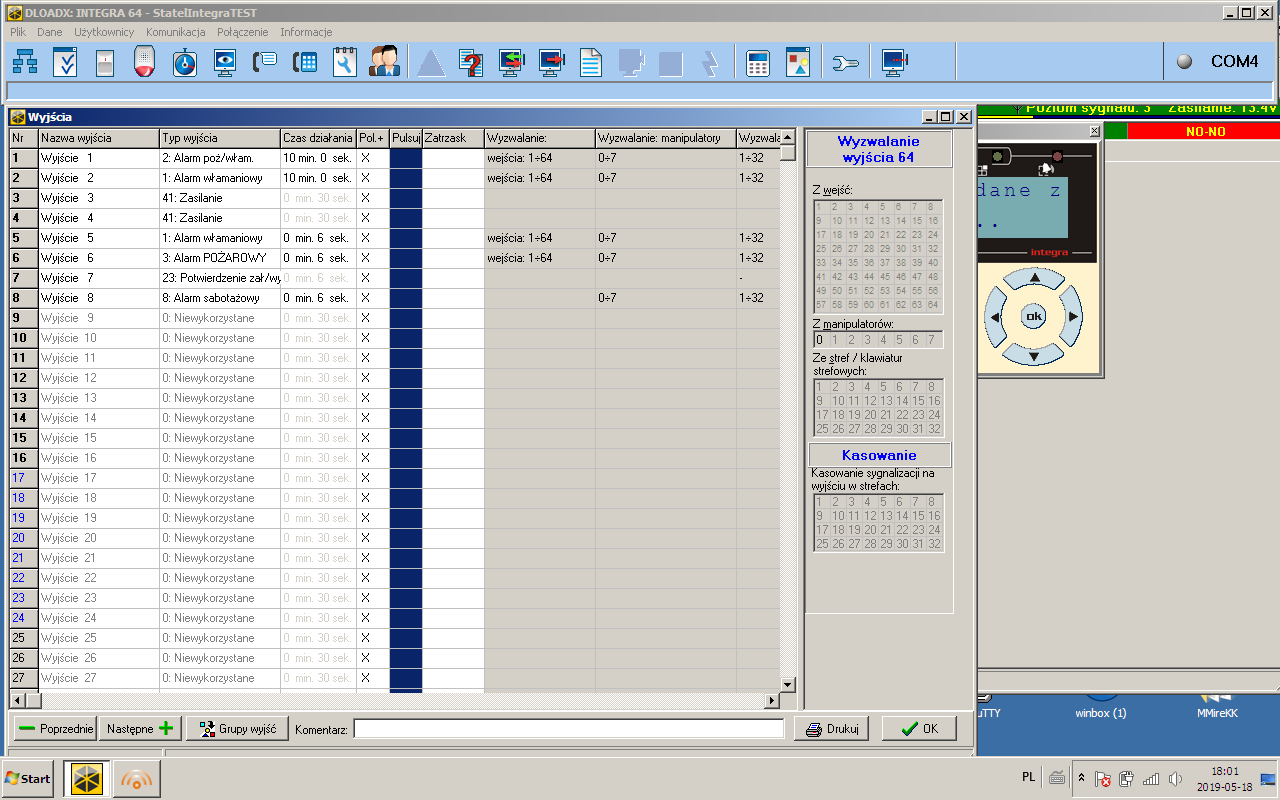

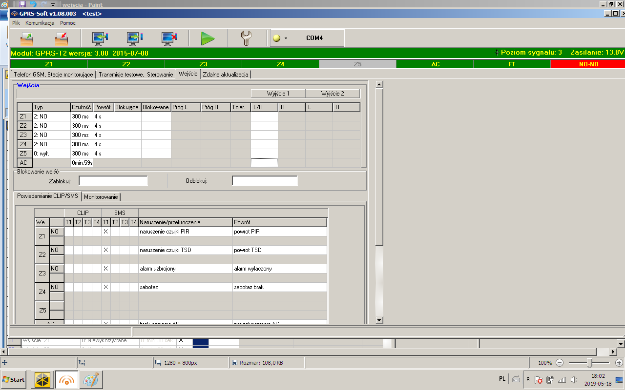

    Witam, mam integrę 64 oraz gprs t2 które ze sobą spiołem w nastepujący spsób
    OUT3--12V
    COM--COM
    AC-AC
    OUT5--Z1
    OUT6--Z2
    OUT7--Z3
    OUT8--Z4
    mój problem polega na że w przypadku konfiguracji wyjść na centralce jak poniżej, nie wysyła mi potwierdzenia załączenia bądź rozbrojenia centralki, a w przypadku wyzwolenia alarmu powiadomienie otrzymuje
    [Konfiguracja GPRS T2 z Integra 64 nie wysyła SMS o zał./rozbr. alarmu Konfiguracja GPRS T2 z Integra 64 nie wysyła SMS o zał./rozbr. alarmu
    • Konfiguracja GPRS T2 z Integra 64 nie wysyła SMS o zał./rozbr. alarmu wejscia.png (107.95 KB) Musisz być zalogowany, aby pobrać ten załącznik.
  • #2 17967719
  • #3 17967750
    Pmac
    Posty: 24
    21: Wskaźnik czuwania --- niestety nie pomogło
    Ma być wspomniany już wyżej "Wskaźnik czuwania". A nie działa, bo albo nie znamy całej "prawdy" na temat konfiguracji albo sprzęt nadaje się na serwis.
    Kolejna sprawa z tym sms'em: "powrot PIR". Serio? Analizował kolega jak to się będzie zachowywać?
