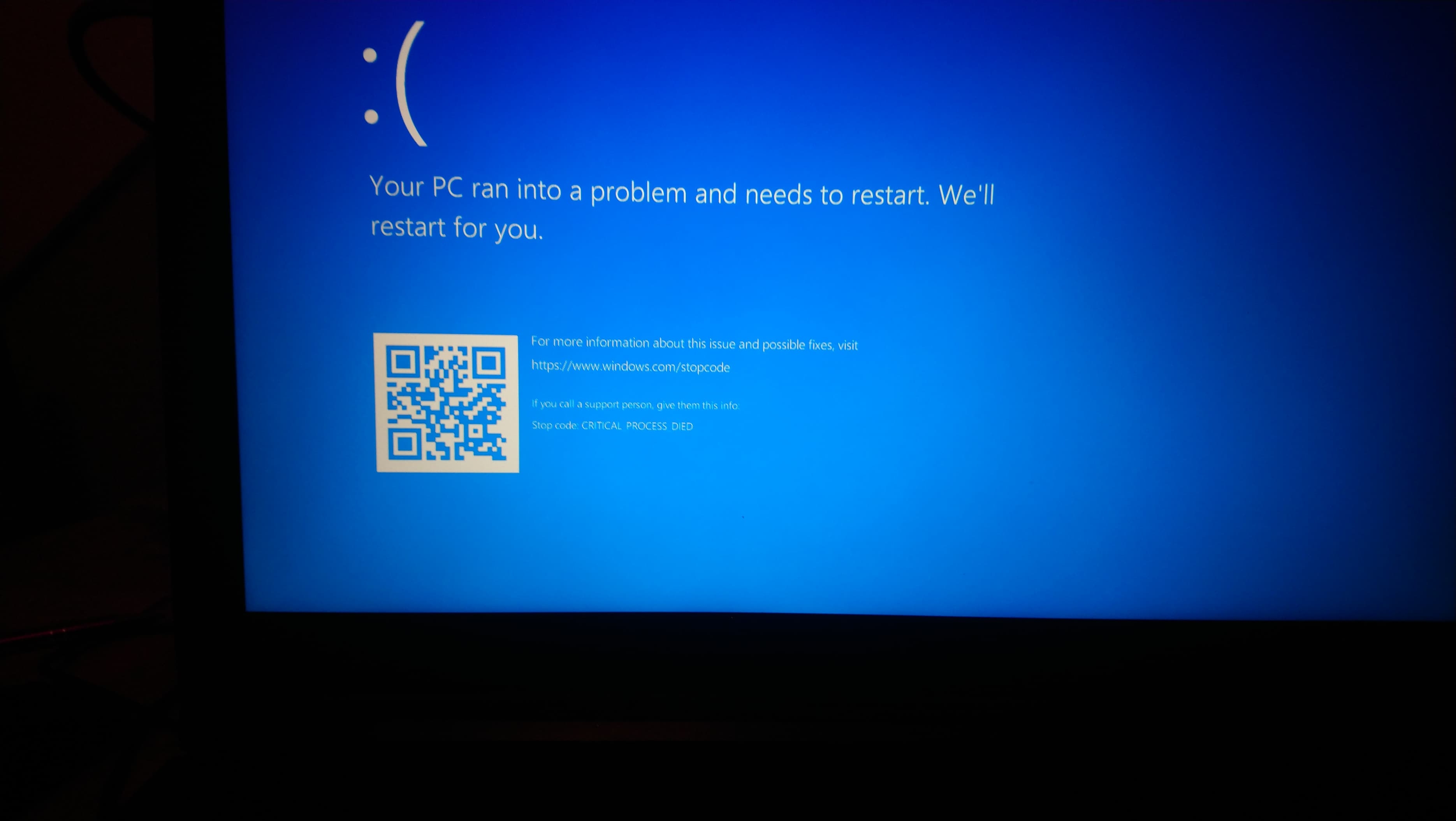

    Moj dzisiejszy problem poleta na tym, iz moj system windows10 umarl. Po samym odpaleniu laptopa mam do czynienia z BSOD. Koniecznie potrzebuje format jednej z dwoch partycji. Partyjcja C zawiera windowsa i troche danych, ktore jednak chcialbym zachowac oraz partycja D z danmi, ktore mam nadzieje nie zostana w zaden sposob usuniete, a poki co wiem, ze tam sa. Stworzylem juz bootowalny usb z instalatorem windowsa10, ktory sobie czeka az skopiuje dane z partycji C. Do tej pory moge sobie jeszcze z tym poradzic, ale chcialbym jeszcze skopiowac pare danych z partycji, na ktorej znajduje sie windows.
    Stworzylem zatem bootwalny pendrive od Hiren's BootCD PE. Problem w tym, ze oprogramowanie z pendrive widzi tylko jedna z dwoch moich partycji. Byc moze partycja z windowsem jest uszkodzona, ale nie jestem pewien. Programy do odzyskiwania danych i naprawiania partycji, ktore mialem na Hiren's BootCD PE oraz Kaspersky Rescue Disk nie przyniosly rezultatow.
    Moje pytanie jest nastepujace. Czy jest jakis skuteczny sposob na dostanie sie do partycji C i skopiowanie moich cennych danych gdziekolwiek indziej, nawet na partycje D, badz jakis nosnik USB?

    Instalator Windows 10 widzi ten SSD?
    Proszę zamieścić screen lub napisać komunikat.
    Było włączone szyfrowanie?

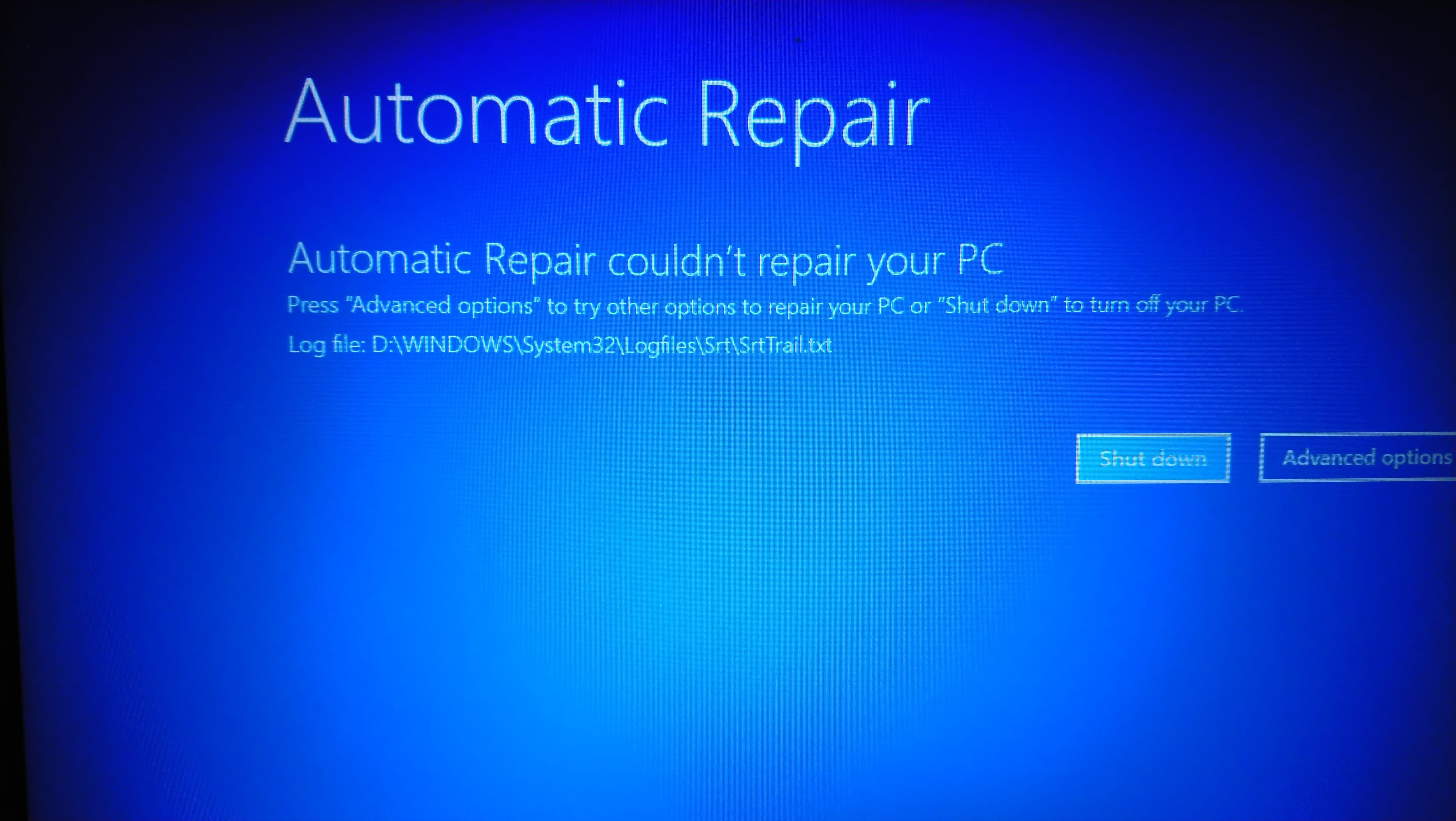

    Podczas próby instalacji W10 nie przeklikiwalem do końca. Pojawiły się tam 2 opcje: zachowania danych oraz usunięcia wszystkiego. Opcja pierwsza zakończyła się niepowodzeniem, drugej jeszcze nie ruszałem, z przyczyn oczywistych.
    Ciężko mi stwierdzić, czy instalator widzi dysk SSD, ale skoro Windows odpala BSOD i troubleshooting to zakładam, że jednak tam jest.
    Nie jestem też pewien co do trybu szyfrowania, ale próbowałem odpalić Windowsa w każdy możliwy sposób z poziomu opcji zaawansowanych BSOD. Bezskutecznie.
    Praktycznie wszystkie opcje z troubleshooting już próbowałem.
    Na ekranie BSOD jest napisane Critical Process Died. Zrobię zdjęcie jak tylko wrócę z pracy.
