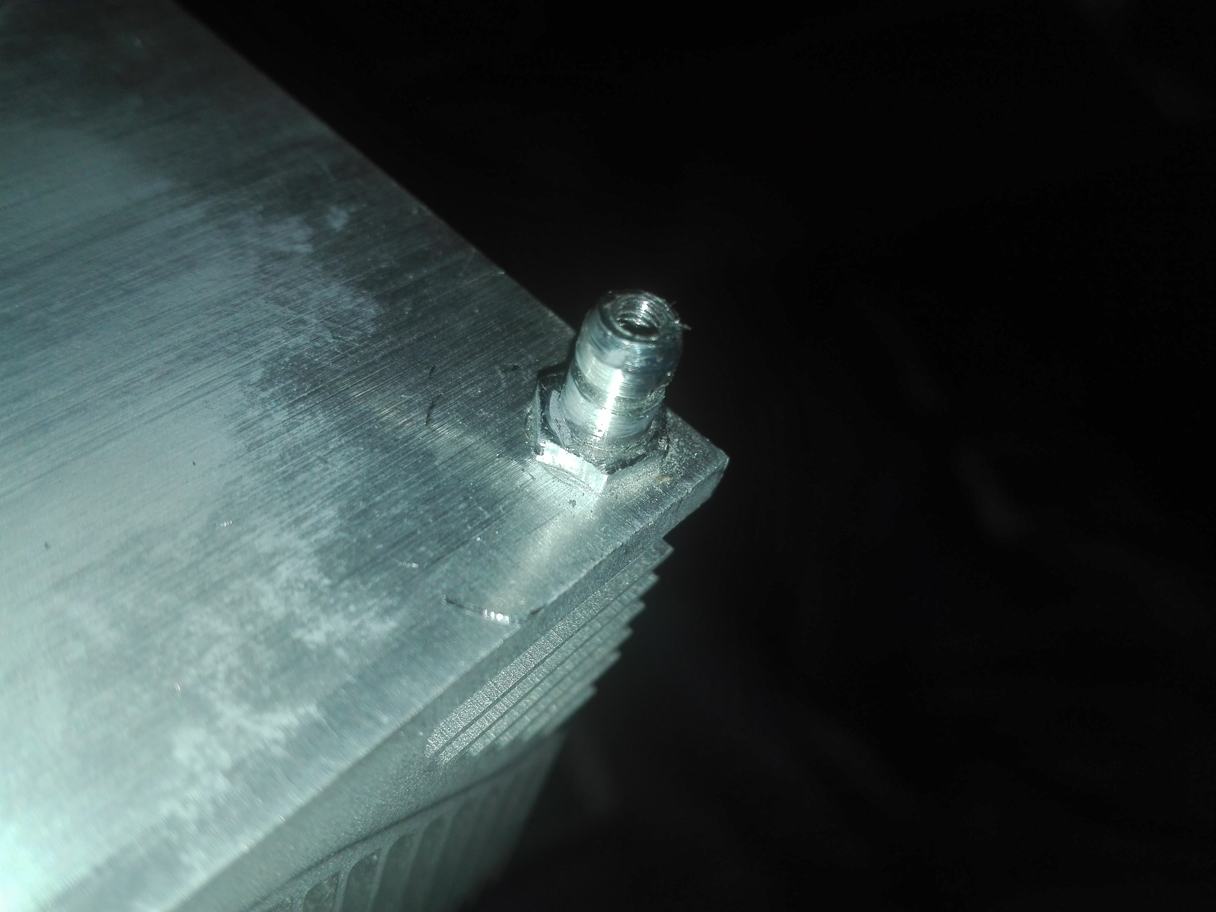

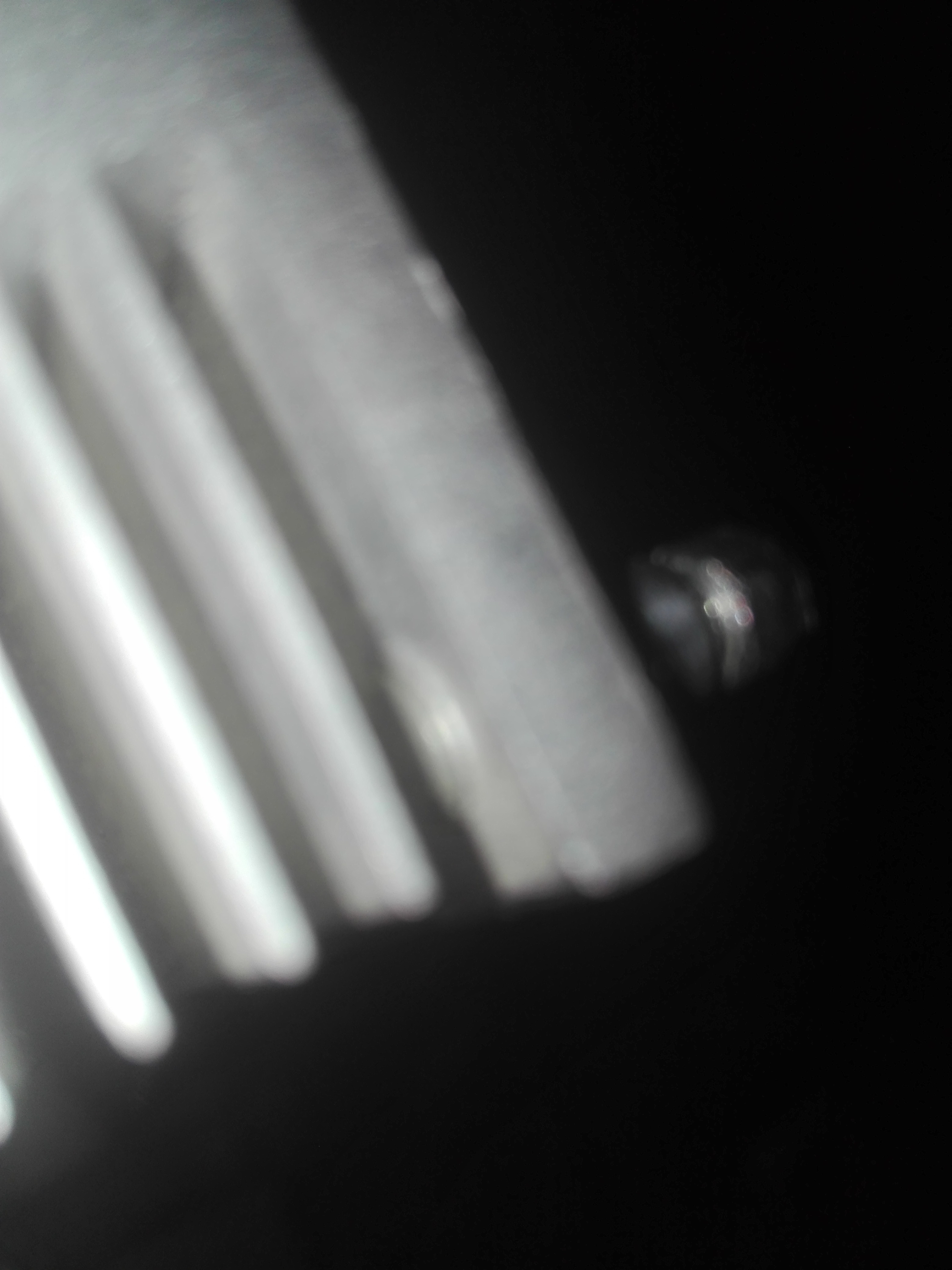

    Proszę więcej szczegółów, ułatwię Ci to na zdjęciach:
    XBOX 360 - Red Rings of Death na skutek temperaturXBOX 360 - Red Rings of Death na skutek temperatur
    Reballing
    Jeśli chodzi Ci o grzanie podzespołów ciepłem to umieściłem całą płytę główną (bez przewodów, radiatorów itp) do piekarnika ustawionego na 90 stopni. Czas takiego opalanie to 3min+ na każdą ze stron płyty głównej.
    Zdejmowanie zaczepów chłodzenia. https://www.youtube.com/watch?v=KzW4jwUygP0
    Te zaczepy chłodzenia w kształcie X już potrafię zdejmować. Mi chodzi o zdjęcie nóżek z samego radiatora, aby móc zastosować tam śruby, wraz z nakładkami i tym samym uniezależnić się od nie podręcznych, fabrycznych mocowań.

    Tutaj nic nie zrobisz bez serwisowego Reballingu. A grzanie w piekarniku to ciasto możesz grzać bo to ci nic nie da. Rozwiercić i zastosować wkręty. Lub nagwintować na śrubki.
    Załatwione.
