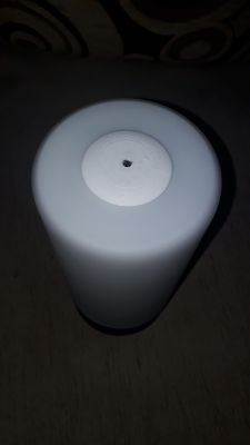

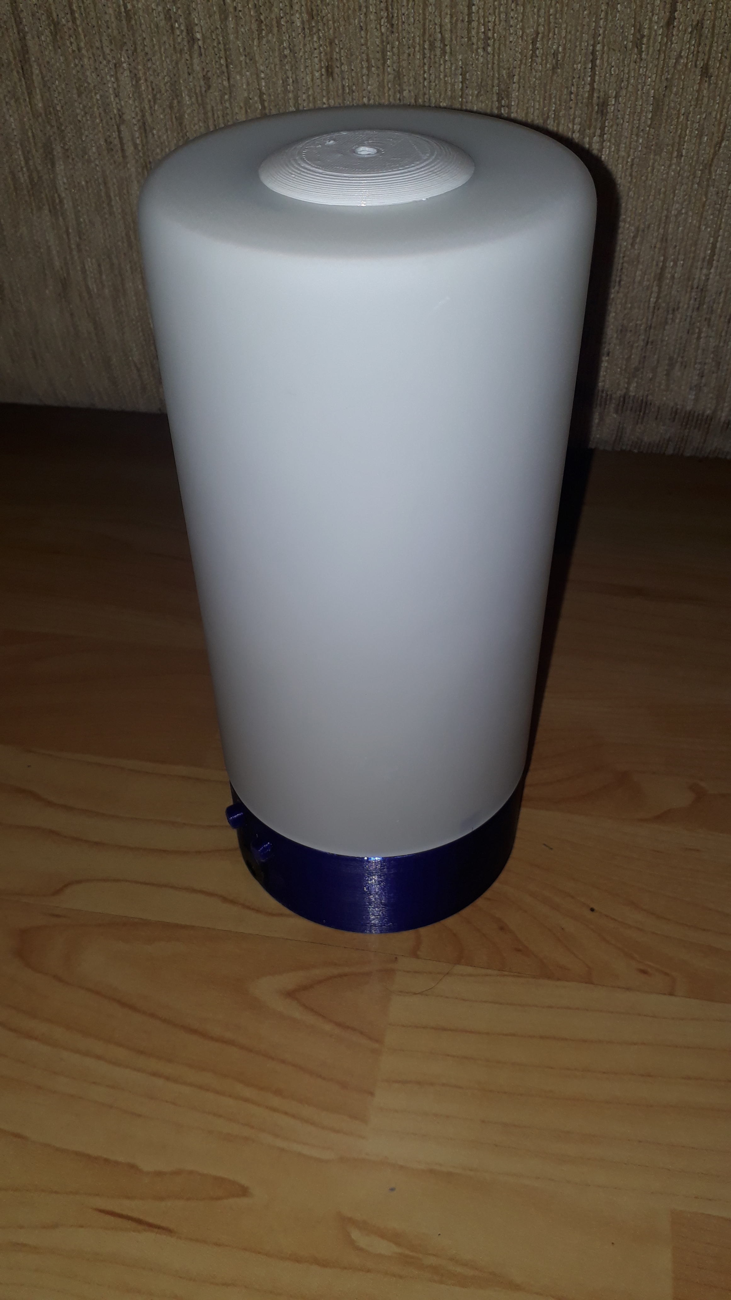

    Po złożeniu lampka tworzy jedną bryłę. Do klosza zostały przymocowane wydrukowane mocowania które łączą klosz z podstawą poprzez śrubki i nakrętki.

    Lampa bardzo starannie wykonana, efekty świetlne bardzo przyjemne. Dla mnie jest jasne, że taka lampa to nastrojowy dodatek, musi mieć jasność i szybkość zmiany efektów ustawione tak, by nie denerwowały.
    Bardzo mi się ten projekt podoba, bardzo bym chciał podobny kiedyś w przyszłości dla siebie wykonać. W związku z tym pytanie - jak jest z odprowadzaniem ciepła? Te diody podobno mocno się grzeją, tutaj są gęsto upakowane i nie na podłożu metalowym. Nie ma ryzyka, że przy wyższych poziomach jasności się przegrzeją?
    Co do wydzielanego ciepła. Ledy się grzeją na najwyższym poziomie jasności przy efektach ale nie jakoś ekstremalnie. Jeżeli jednak dojdzie do sytuacji że wydrukowana tuba nie wytrzyma i zacznie się odkształcać to pomyślę o innym rozwiązaniu.

    Pomysł bardzo fajny, gdzie autor zakupił taki klosz?
    Ten konkretny klosz można kupić na aukcji pod nazwą "Klosz E27 walec tuba długi 18cm średnica 10cm"
