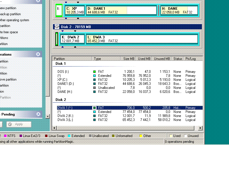

    Yoga napisał:
    Z tego co piszesz należy mniemać, że partycja d była partycją rozszerzoną więc pozostaje ci tylko użyć jakiegoś programu do odzyskiwania danych z usuniętej partycji np. GetDataBeck albo czymś z tego linku do wyboru. Na przyszłość pamiętaj, że nie usuwa się partycji podstawowej jak masz coś na partycji rozszerzonej a chcesz to zachować. Teraz najpierw odzyskaj dane i jak nie umiesz dobrze posługiwać się programami do zarządzania partycjami typu Partition Magic lub podobne to przekopiuj dane w bezpieczne miejsce (najlepiej na inny dysk) a potem baw się w usuwanie, tworzenie, przesuwanie czy konwersję partycji.
    coś kręcisz -tak jest w fdisk,u ale taki partition magic ysywa primary ,zaś dyski logiczne widnieja jako dyski na rozszeżonej partycji primary-robiłem tak wiele razy[/b]

    test disk używasz tak: uruchamiasz spod dosa [test disk] potem analise,wyświetli co tam jest i dalej enter na jakiejkolwiek partycji,potem :search
    po kilkudziesięciu minutach wyświetli ci wszystkie partycje jakie uda się znajść [może ich być ze 6]
    wybierz tą ostatnią czy ostatnie które utraciłeś i przejdż do :write ,enter i powinna się przywrócic
    jest tam jeszcze kilka możliwości typu delete ,ustawienie bootable, itp
    jeśli nie uda się odzyskać wtedy musisz wytoczyć inną armatę do szukania danych,i ich odzysku ale nalezy te odzyskane przenieść na inną partycję od tej z której je odzyskujesz ,niektóre programy tworza dysk image[folderek]na wybranej partycji i potem z niego przywracasz
