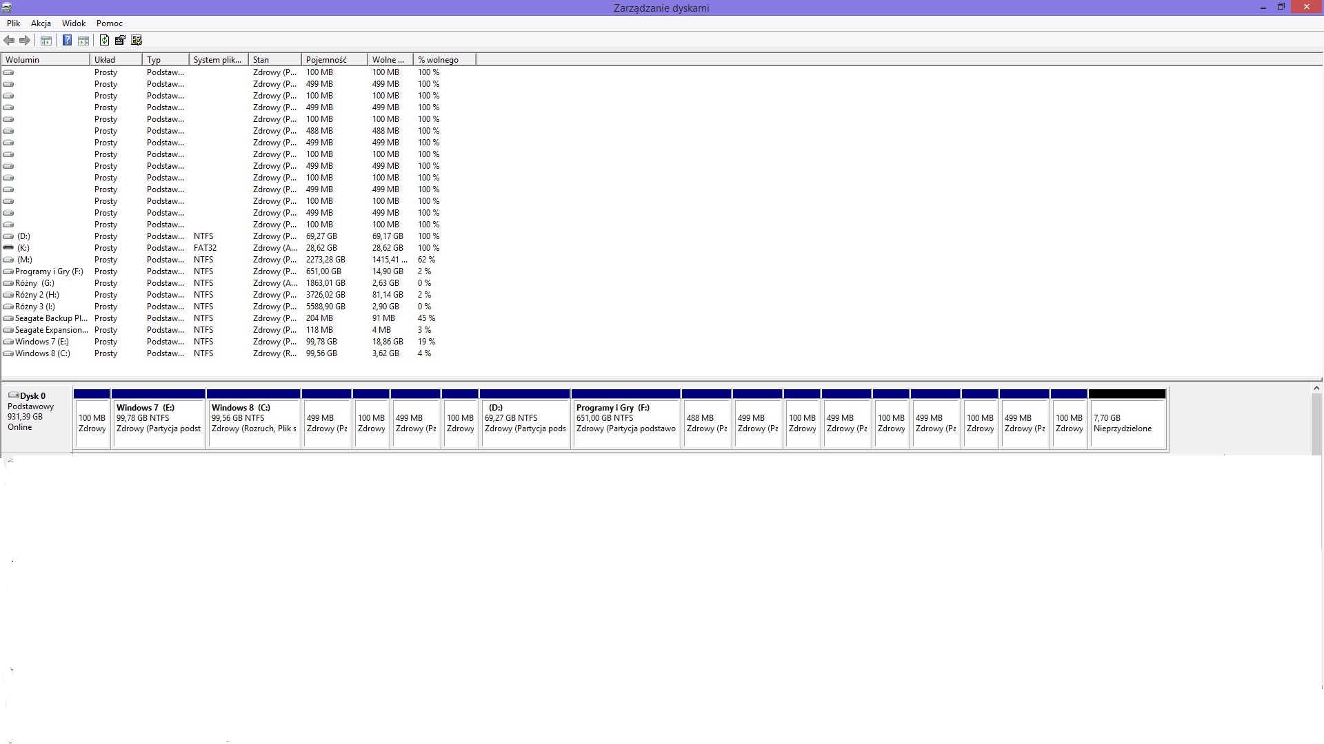

    Mam problem z instalacją Windowsa 10, podczas instalacji wyskakuje komunikat " Windows wykrył, że partycja systemowa EFI została sformatowana jako NTFS. Sformatuj partycję systemową EFI w systemie FAT32 i ponownie uruchom instalację " dodatkowym problemem jest to że mam zainstalowany drugi system Windows 8.1 i nie chce usuwać wszystkich partycji.
    Czy ma ktoś rozwiązanie tej sytuacji ?

    krzychupar napisał:
    Zamieść zrzut ekranu z zarządzania dyskami.
    @krzychupar

    Windows 10 musisz zainstalować na osobnej,nowo utworzonej partycji i ją odpowiednio sformatować.Zastanawia mnie to, do czego ci służą partycje 499 MB?

    Wcześniej był zainstalowany Windows 10 tylko uszkodził się Bad System Config i to jest dysk SSD i tu musi być zainstalowany Windows 10, co do partycji 499 MB to są partycje stworzone przez Windows 8.1 i 7

    Pousuwaj z tego bałaganu nadmiar part. 100, 488 i 499 MiB bo się pogubisz.
    Wiersz polecenia uruchom jako administrator i dokładnie wklep:
    reagentc /info >> %UserProfile%\Desktop\staszek.txt [enter]
    (echo sel disk 0 & echo list part & echo det disk) | diskpart >> %UserProfile%\Desktop\staszek.txt [enter]
    Wrzuć zawartość pliku staszek.txt z pulpitu.

    Spoiler:
    DISKPART>
    Partition ### Type Size Offset
    Partition 1 System 100 MB 1024 KB
    Partition 2 Reserved 128 MB 101 MB
    Partition 3 Primary 99 GB 229 MB
    Partition 4 Primary 99 GB 100 GB
    Partition 5 Recovery 499 MB 199 GB
    Partition 6 System 100 MB 200 GB
    Partition 7 Recovery 499 MB 200 GB
    Partition 8 System 100 MB 200 GB
    Partition 9 Primary 69 GB 200 GB
    Partition 10 Primary 651 GB 270 GB
    Partition 11 System 488 MB 921 GB
    Partition 12 Recovery 499 MB 921 GB
    Partition 13 System 100 MB 921 GB
    Partition 14 Recovery 499 MB 922 GB
    Partition 15 System 100 MB 922 GB
    Partition 16 Recovery 499 MB 922 GB
    Partition 17 System 100 MB 923 GB
    Partition 18 Recovery 499 MB 923 GB
    Partition 19 System 100 MB 923 GB
    Jeśli się nie pomylisz we wpisywaniu komend to powinno działać.
    Prawdopodobnie W10 się 'pogubił' z powodu nadmiaru ESP (małe partycje systemowe EFI 100 MiB FAT32) więc tak czy siak trzeba zrobić porządek.
    Teraz dalej w wierszu polecenia, jak nie zamknąłeś DISKPART to pomiń pierwsze polecenie:
    diskpart [enter]
    DISKPART> sel disk 0
    DISKPART> list part (UWAGA: będzie usuwanie partycji - tutaj zobacz na listę i w następnych poleceniach podawaj numery part. tylko o rozmiarach: 100, 488 i 499 MiB !)
    DISKPART> sel part 19
    DISKPART> del part override
    DISKPART> sel part 18
    DISKPART> sel part 17
    DISKPART> sel part 16
    DISKPART> sel part 15
    DISKPART> sel part 14
    DISKPART> sel part 13
    DISKPART> sel part 12
    DISKPART> sel part 11
    DISKPART> sel part 8
    DISKPART> sel part 7
    DISKPART> sel part 6
    DISKPART> sel part 5
    DISKPART> list part
    Wrzuć zrzut okna z listą.
