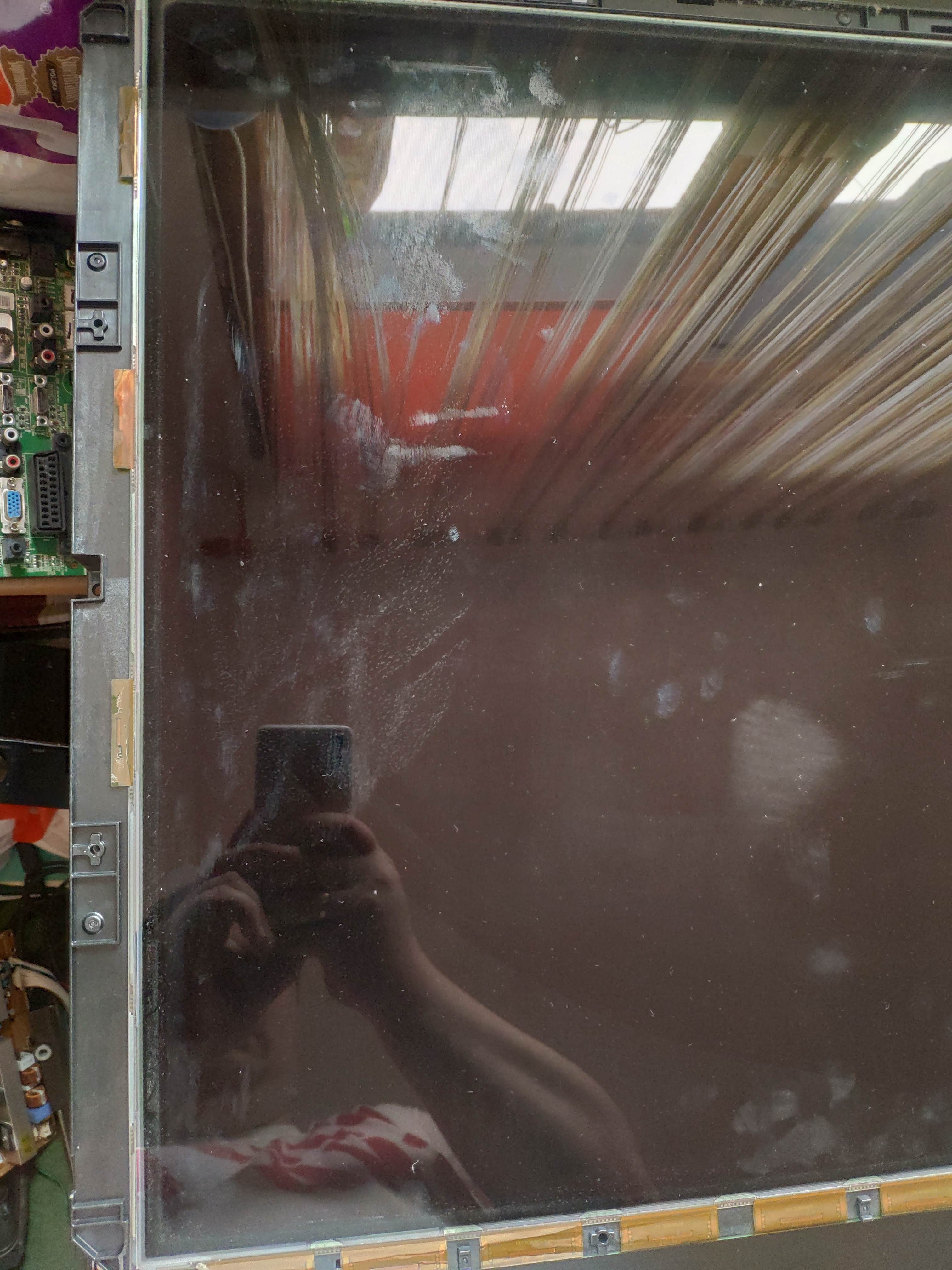

    Witam serdecznie,
    trafił mi się taki telewizor jak w opisie.
    Main: BN94-01741B.
    Matryca LTF400HC01
    Na początku telewizor w ogóle się nie włączał, migała dioda, wentylator włączał się i wyłączał, napięcia na pinie power on zmieniało się tak jak włączał/wyłączał się wentylator. Udało dorwać mi się sprawną płytę główną (ten sam model BN94-01741B co miałem wcześniej), sprzedawca gwarantuje że jest sprawna. Po podmianie telewizor się włącza, głos jest, obraz też ale rozmyty, jedynie z prawej strony jest poprawny, w reszcie zmieniony, niewyraźny, nie te kolory co trzeba. Zasilacz sprawdzony, wszystkie napięcia poprawne, kondensatory całe.
    Wygląda mniej więcej tak:
    Samsung LE40A656 - Nieczytelny/rozmyty obraz, nieprawidłowe kolory Samsung LE40A656 - Nieczytelny/rozmyty obraz, nieprawidłowe kolory
    Zamieszczam też filmik, jak wygląda obraz po zmianie źródła:
    Chciałbym się zapytać czy może potrzeba coś jeszcze zmieniać po wymianie płyty czy też bardzo prawdopodobne jest uszkodzenie samego szkła matrycy i może uratować mnie drutowanie?
    Z góry dziękuję za podpowiedzi.

    Sprawdź styk lewej taśmy wychodzącej ze szkła. Miałem podobny objaw.

    Zgadza się te matryce LTF400HC01 teraz się uszkadzają, każda z nich się uszkodzi, jest to tylko kwestia czasu, kiedy się uszkodzi. Zaczeło się ich naprawiać już ładnych kilka lat temu. Mają ten mankament, słabe swoje miejsca, ale jak się zrobi, to potrafią jeszcze popracować. Odnośnie foto, niech trochę trudu autor od siebie włoży, chociaż tyle.

    Dziękuję za wszystkie podpowiedzi. Nie chcę tutaj wychodzić na jakiegoś lenia, chciałem się tylko upewnić że idę w dobrym kierunku próbując naprawić matrycę. Dodam, że telewizor dostałem uszkodzony, ponad 3 lata temu padł main i właściciel schował go do piwnicy, przez te 3 lata leżąc tam grzecznie. To było jego pierwsze włączenie po tym czasie, te paski po prostu za każdym razem się powiększały. Doczytałem co i jak sprawdzić i ewentualnie naprawić, także w weekend się tym zajmę i dam znać.

    Chciałbym podziękować za pomoc, niestety w tym przypadku nic więcej i tak nie zrobie.
    Po rozebraniu matrycy z jednej strony nie ma drivera:
    więc na warunki domowe nie będę nic więcej z tym robił.
