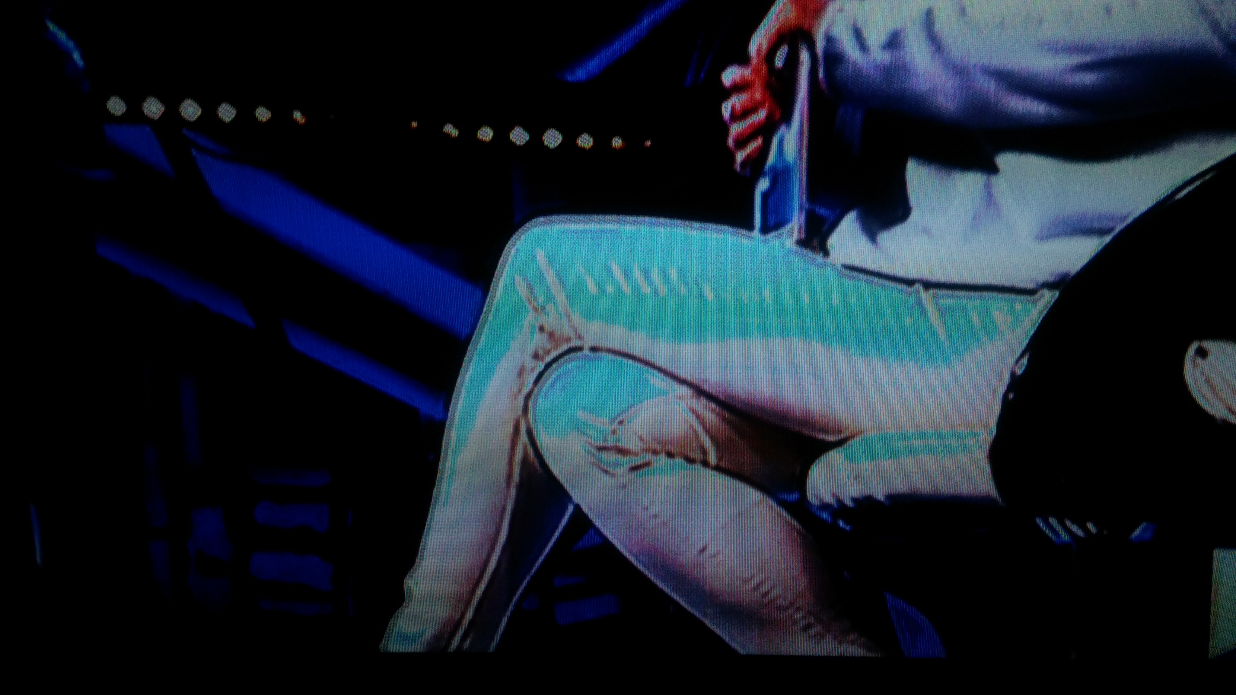

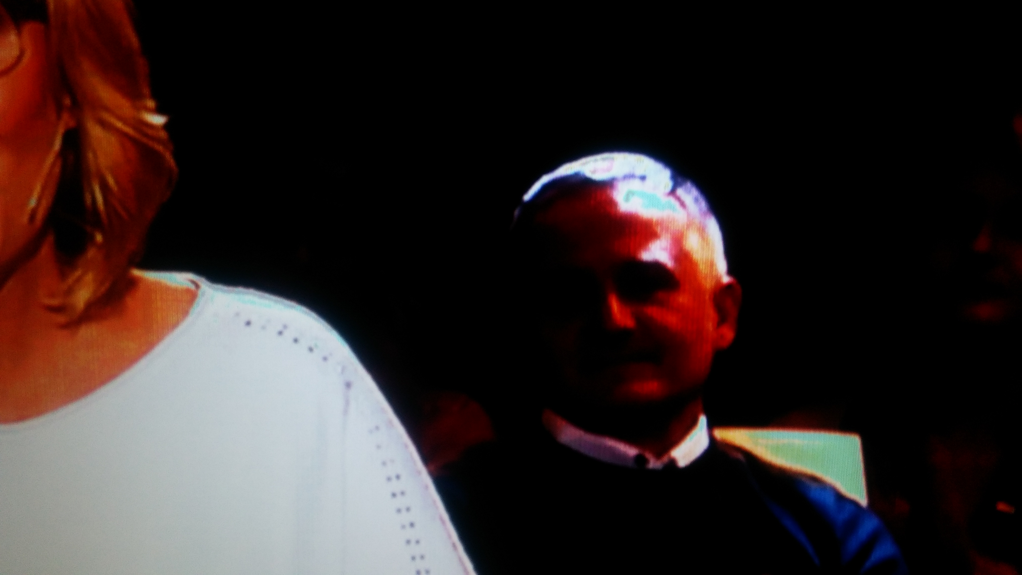

    Witam serdecznie, ostatnio dostalem ten telewizor i jest problem, bo obraz ma bardzo dziwne kolory, jest obramowany(przezroczysta ramka) jak w TV CRT, zdjecia oddaja problem. Nie mam doswiadczenia w naprawach TV, wiec nie mam pojecia jak sie zbytnio do tego zabrac. Posiadam lutownice kolbowa i multimetr.

    Wpisz. Samsung negatyw.

    Wyjalem plytke T400HW01 V1 40T02-C02,
    jakie sa szanse, ze to wina AS15-F? Jak go zdiagnozowac?
    Duże, dotknij palcem będzie gorący.

    Uklad wymieniony, TV dziala, jednak wyszla jeszcze druga usterka, matryca jakby przyjarana od temperatury z inwertera.

    Wymiana AS15-F rozwiązała sprawę.
