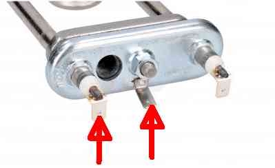

    #5 17845111
    alekt77
    Poziom 40  
    Posty: 3321
    Pomógł: 898
    Ocena: 1320
    Najlepiej gdyby miernik pokazał rozwarcie (nieskończenie wielka rezystancja) między którąkolwiek końcówką grzałki a zaciskiem na obudowie, np. tak jak na zdjęciu. Możesz też zdjąć z grzałki konektory przed pomiarem.

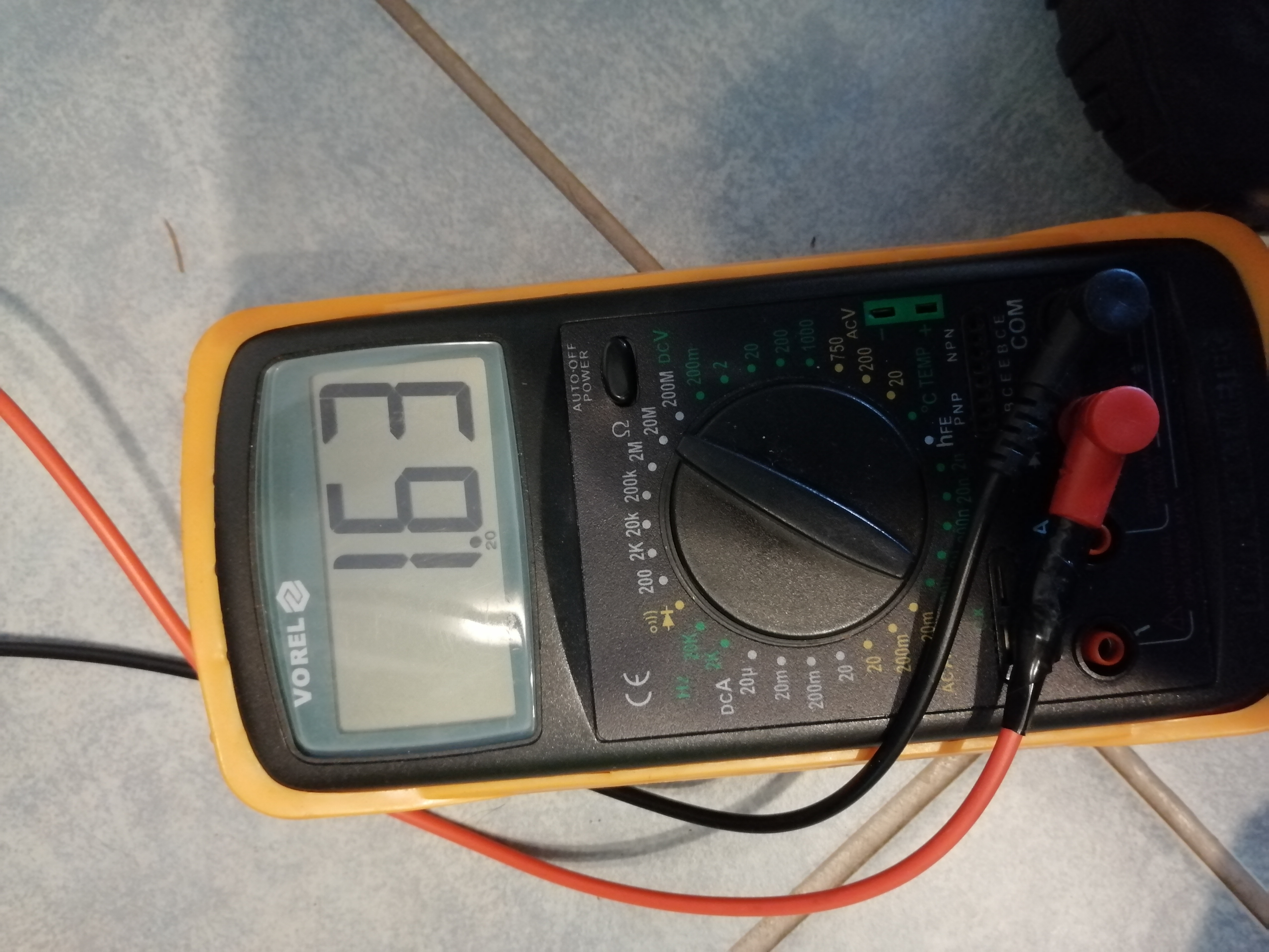

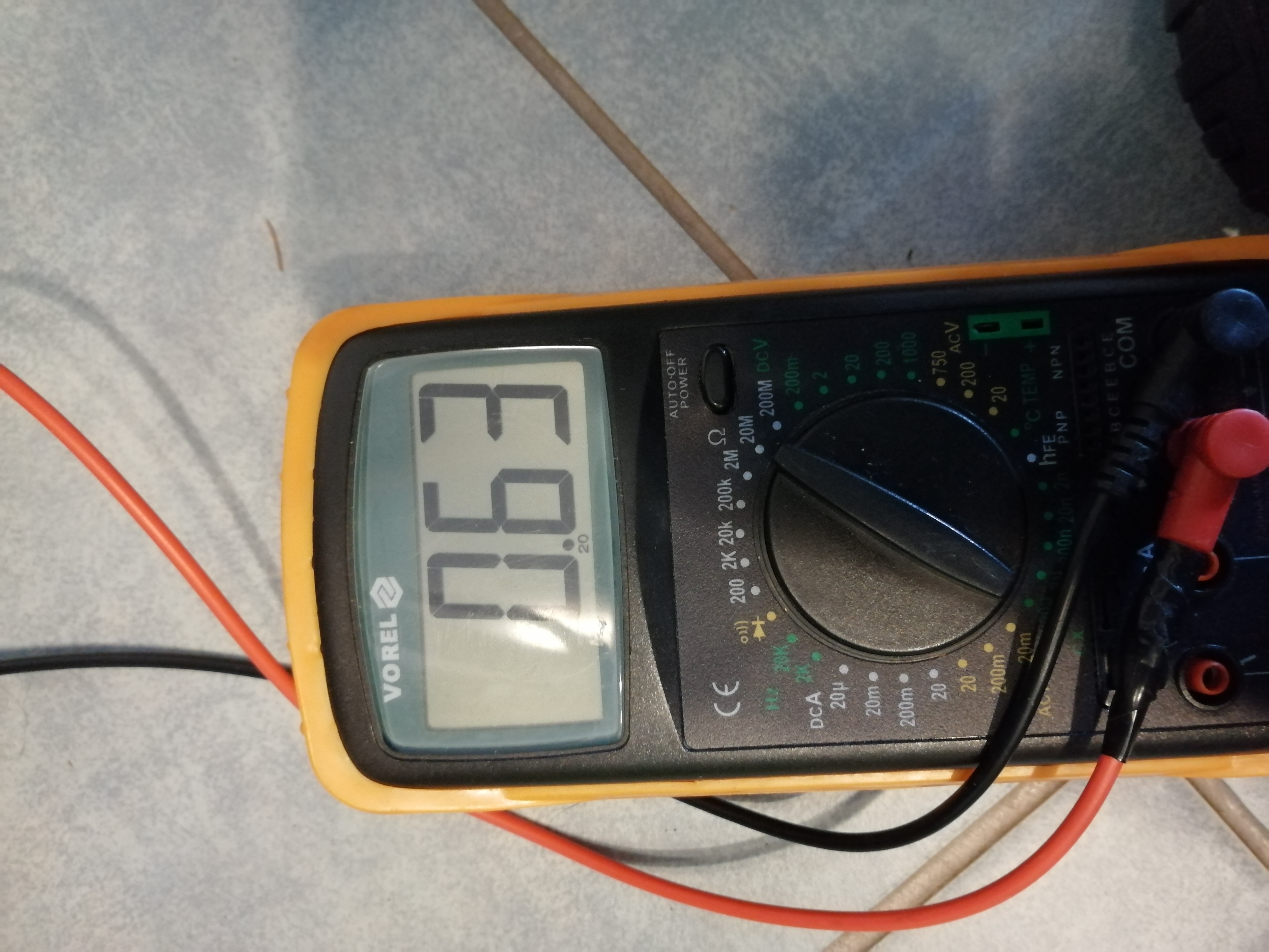

  • #6 17845307
    GoldenPL
    Poziom 7  
    Posty: 10
    Bosch Logixx8 WAS28743PL - Losowe wyzwalanie różnicówki, co robić? Bosch Logixx8 WAS28743PL - Losowe wyzwalanie różnicówki, co robić?
    Takie wyniki pomiarów.
    #7 17845393
    kokapetyl
    Posty: 13445
    Pomógł: 1787
    Ocena: 2095
    Różnią się wartością 1MΩ .Różnica znacząca i na granicy max wartości prądu dla RCD.
    Ponadto ten przyrząd nie nadaje się do tego typu pomiarów. Do pomiaru stanu izolacji (a taki pomiar próbujemy dokonać) przyrząd powinien mieć pomiar z napięciem probierczym (minimum 250V) ten ma zaledwie napięcie baterii.
    #8 17845578
    alekt77
    Poziom 40  
    Posty: 3321
    Pomógł: 898
    Ocena: 1320
    Pomiar był ze zdjętymi przewodami z końcówek grzałki?
    Dlatego pisałem aby wziąć miernik z zakresem powyżej 50MΩ, a prawidłowa wartość to jak najwięcej, a tu mamy w jednym przypadku trochę ponad 1,6MΩ a w drugim 0,6MΩ (kolega nie napisał w którym miejscu mierzył rezystancję w jednym i drugim przypadku). Jak by nie było jest to zbyt mała wartość rezystancji.
