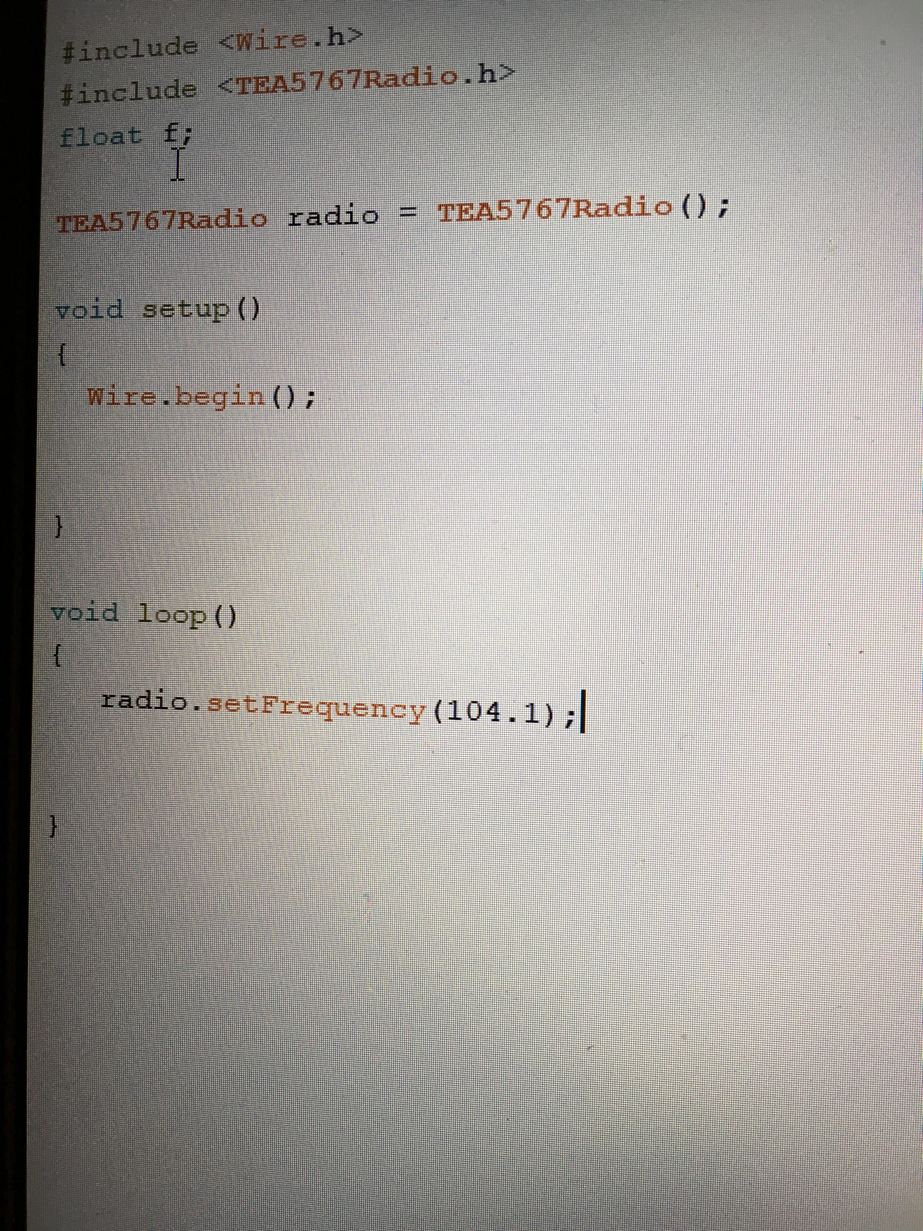

    Witam serdecznie!
    Zachciało mi się radyjka na arduino. Wykonałem ja na module RDA5807, wszystko elegancko działa, poza jednym: gdy chcę wstawić częstotliwość do sekcji „void loop();” radio milczy. Czy coś robię źle, czy to uszkodzony moduł? Nie można ustawić częstotliwości, moduł RDA5807

    Prawdopodobnie dlatego, że loop kręci się w kółko, w kółko każesz radiu ustawiać częstotliwość i pewnie "nie ma czasu żeby grać".
    Ustaw częstotliwość raz i słuchaj.
