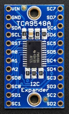

    zeus35 napisał:
    Za to znalazłem na Botlandzie gotowy moduł Adafruit TCA9548A. Już zamówiony.
    Pamiętaj o dołożeniu rezystorów podciągających linie danych i zegara poszczególnych kanałów, bo patrząc na zdjęcie tego modułu można zauważyć, że producent o nich zapomniał:
    Multiradio 4 kanałowe na Arduino i DRA5807M, czy się da?
