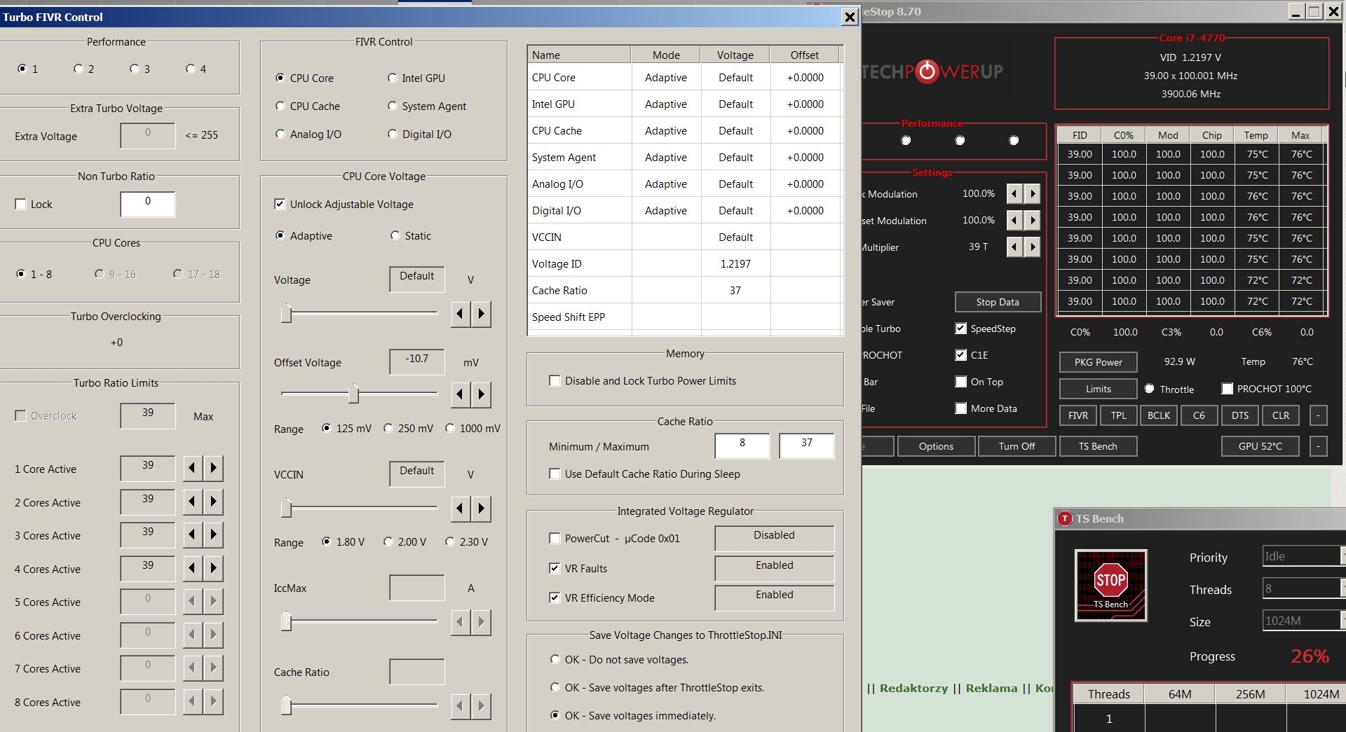

    No ale jak ja mogę coś podkręcić na tej płycie głównej, przecież się nie da.

    Teraz mam i7-4770 z podbitym mnożnikiem do 39x na z97 - co ciekawe na nowszych microkodach podbicie nie działa mimo że płyta do OC służy... więc lekka parodia a taką opcje posiada h81 od msi którego też mam i tam od ręki (bios nie kombinowany) można było podbić do 39x z 37x.

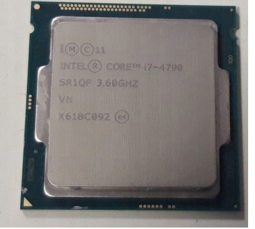

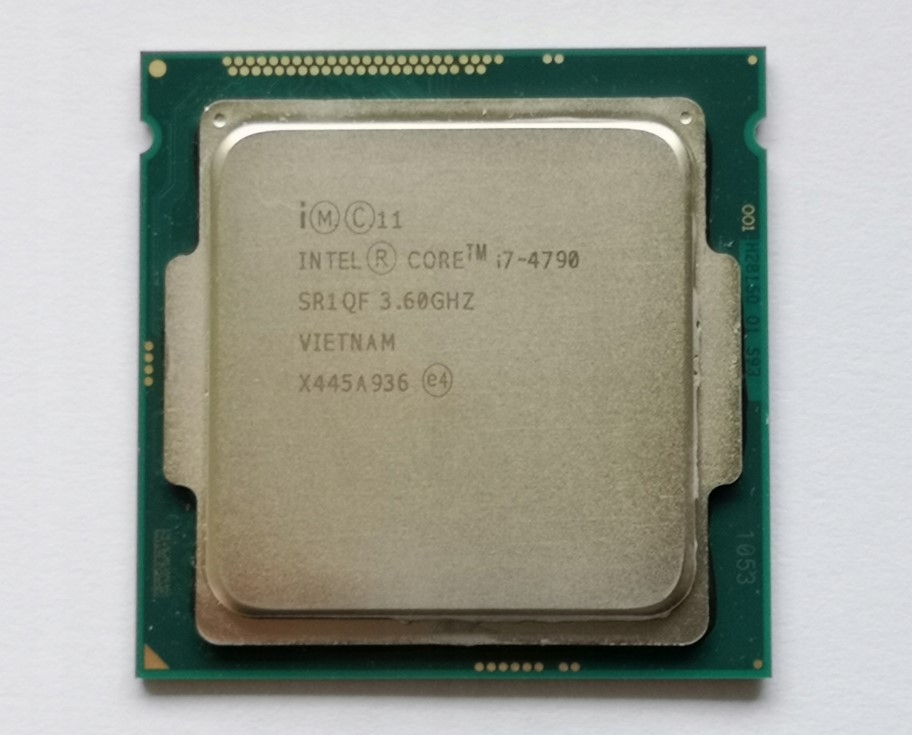

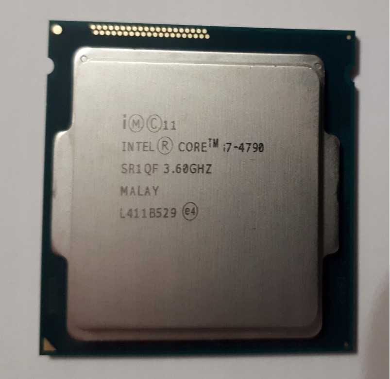

    Zastanawiam się coraz poważniej nad wymianą procesora i5-4690 na i7-4790 i tak zauważyłem, że są różne wersje jeżeli chodzi o kraj produkcji:
    1. MALAY
    2. VIETNAM
    3. VN (Vietnam ?)
    Czy to jakaś istotna różnica skąd jest procesor (jakoś Vietnam źle mi się kojarzy).

    Zna ktoś odpowiedź na to pytanie ?
  • #11 17924312
    n.vision
    Posty: 1763
    Pomógł: 108
    Ocena: 260
    Nie wiem, zawsze myślałem że to nieistotne, a przynajmniej jak żyję, nigdy nie słyszałem zeby to
    było istotne w jakikolwiek sposób.

  • #23 17967773
    enhanced
    Posty: 10442
    Pomógł: 964
    Ocena: 884
    No właśnie ciekawe jest to że ja przy GIGABYTE Z97X-Gaming GT v1 czy jakoś tak - czyli płyta stricte do OC nie pozwalała na podniesienie mnożnika... a płyta h81 od ręki to robiła.
    W tej musiałem przez modyfikacje biosu poprzez UBU podmienić microcode na v7 - czyli cofnąć i już mogę podnośić mnożnik. Tak że ma 39x a nie 37x. Oczywiście miałem też dostać 4790 gdzie mnożnik wtedy chyba idzie na 40x.
