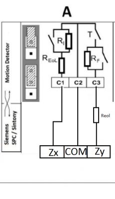

    potrzebuję Waszej pomocy z podłączeniem czujki Vanderbilt (dawny Siemens) PDM-IXA12T do centrali alarmowej Satel Integra 64.
    Chciałbym zrealizować podstawowe podłączenie w trybie 2EoL/NC oraz antymasking na osobnej linii NC (chyba, że istnieje możliwość zrealizowania przekazu informacji o naruszeniu, sabotażu i antymaskingu na jednej linii 2EoL/NC).
    Czujka domyślnie ma wpięte trzy rezystory 4,7k.
    Pytanie czy prościej będzie zmienić w centrali wartość rezystancji (i w ogóle czy jest to możliwe osobno dla wybranych wejść) czy prościej będzie wymienić rezystory w czujce ruchu na te dołączone w komplecie do centrali.
    No i na koniec pytanie w jaki sposób połączyć czujkę z centralą (w instrukcji pokazane są tylko połączenia z centralami producenta czujki).

    chciałbym zrealizować podstawowe podłączenie w trybie 2EoL/NC oraz antymasking na osobnej linii NC (chyba, że istnieje możliwość zrealizowania przekazu informacji o naruszeniu, sabotażu i antymaskingu na jednej linii 2EoL/NC).
    Informację o naruszeniu, sabotażu i antymaskingu na jednej linii 2EoL/NC można zrealizować w Integrze 64 plus, w Integrze 64 jest to nie możliwe, musisz wykorzystać dwa wejścia centrali.
    W Integrze 64 nie ma możliwości zmiany wartości rezystorów parametrycznych, umożliwia to Integra 64 plus, musisz wymienić rezystory.
    Tak jak każdą inną czujkę, rys.7C w instrukcji czujki.

    Po podmianie rezystorów na 1,1k nadal mam problem z prawidłowym ustawieniem czujki.
    Zgodnie z instrukcją pod C1 i C3 podpiąłem wejścia Z centrali, a do C2 COM centrali. Oba wejścia skonfigurowałem na 2EOL/NC.
    W czujce zworka nr 1 jest w pozycji górnej (rozwarta) i zworka nr 2 w pozycji górnej (zwarta).
    Na podglądzie stanu wejść: wejście, do którego podpięte C1 pracuje prawidłowo natomiast wejście, do którego podpięto C3 cały czas sygnalizuje jednocześnie naruszenie i sabotaż (po zmianie na EOL lub NC zmienia się: sabotaż na naruszenie).
    Co powinienem zmienić w konfiguracji czujki, żeby C3 uaktywniało się tylko w przypadku rzeczywistego zamaskowania?

    Układ z rysunku C z dodatkowym rezystorem powinien zadziałać prawidłowo, na pierwszej lini będzie wykrywany alarm i tamper, a na drugiej linii maskowanie i sabotaż przewodów.
    Jest to opisane w punkcie 4.4 instrukcji, nawet doradzają żeby skorzystać z zacisku SP do dodatkowego rezystora.
    Powinno się obyć bez lutowania.
