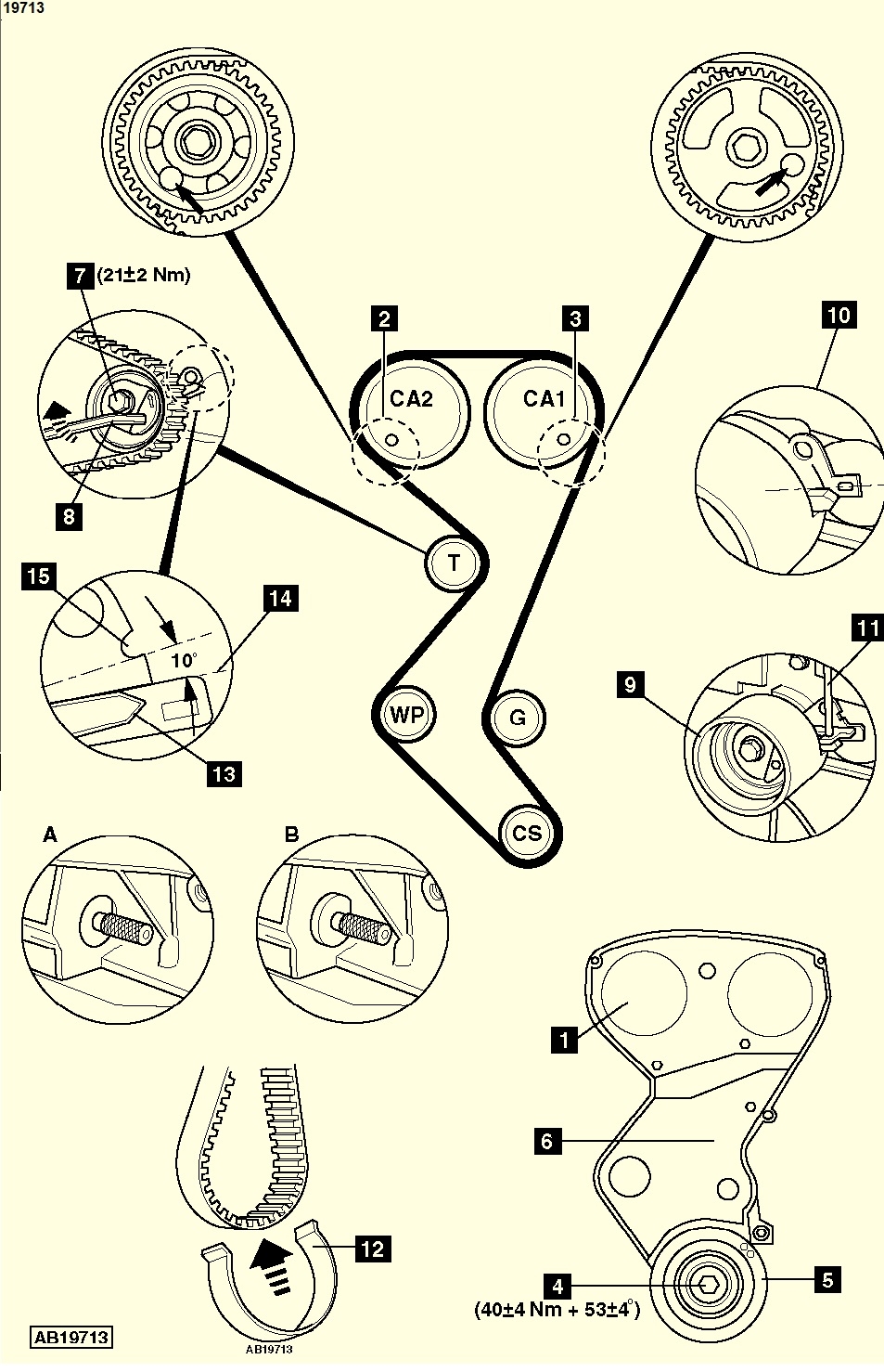

    Witam. Potrzebny mi schemat blokowania rozrzadu. Silnik 2.0 i 16v 135 BVM 5

    Podoby ale silnik nie ten sam.
  • #4 17856147
    marszałekkom
    Posty: 1614
    Pomógł: 212
    Ocena: 505

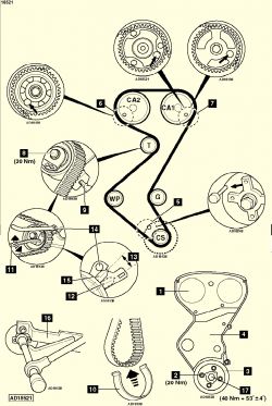

    To jeśli masz koło pasowe montowane na 4 śruby:
    Jak ustawić rozrząd w Peugeot 406 Coupe 2.0 16v 135 BVM 5?
    A to jeśli na jedną śrubę centralną:

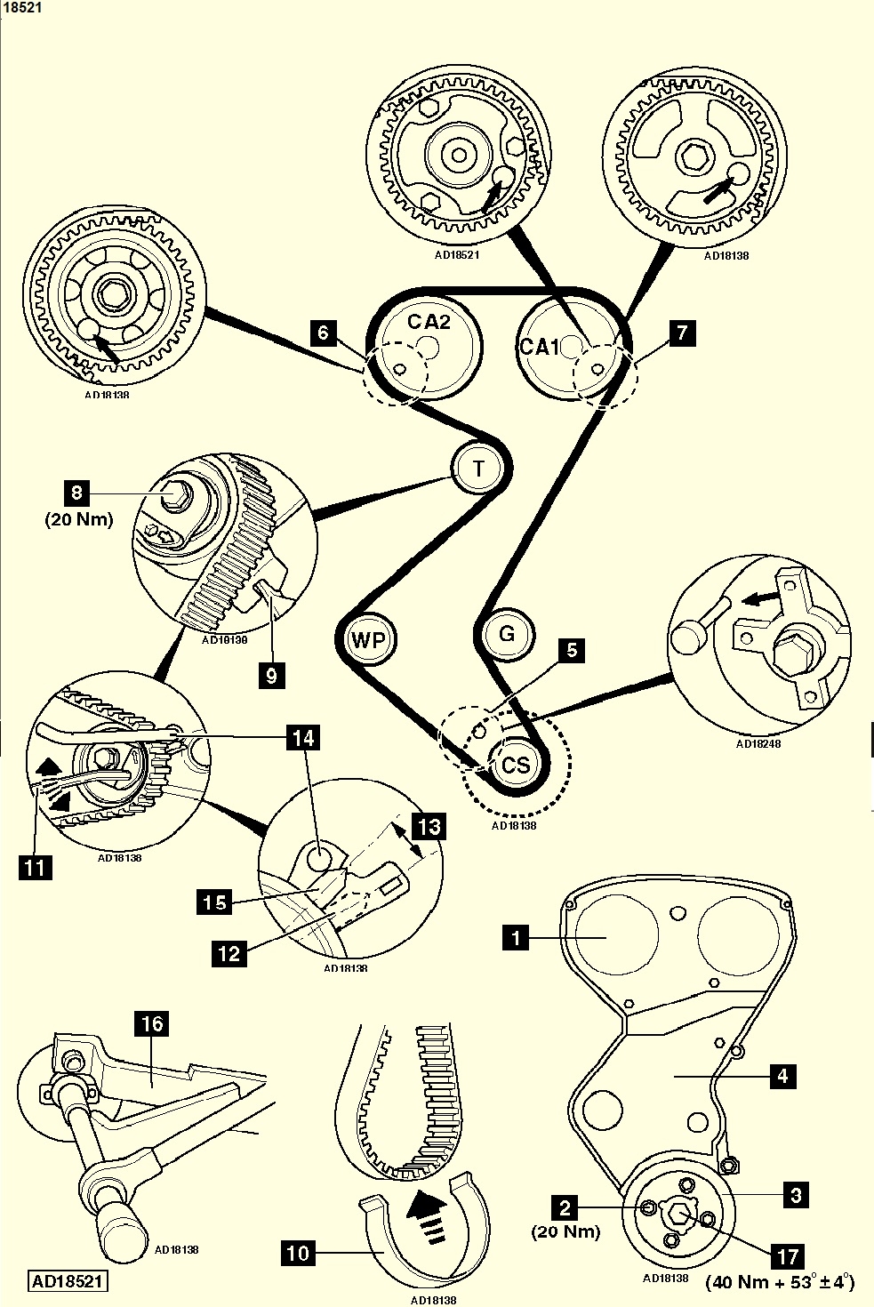

    Witam mam pytanie czy mógłbym mi Pan doradzić czy tłoki 1i4 powinny być w dmp? Peugeot 807 benzyna 2,0 16V 103 kw 2008r dodam że koło pasowe jest na jedną śrubę. Zerwany pasek

    Nie ma to znaczenia bo koło jest na klinie. Ustawiasz na znaki a nie na tłoki i musi być dobrze.

    Czyli blokada wału korbowego w koło zamachowe obojętnie w jakiej pozycji są tłoki? Przypomnę że przeskoczył pasek

    To,że przeskoczył pasek nie ma najmniejszego znaczenia,blokujesz wał,blokujez koła wałków i masz ustawiony rozrząd,Nie ma tam znaków,są miejsca na blokadyJak przeskoczył pasek to ustaw rozrząd i zmierz kompresję bo i tak skończy się rwaniem głowicy.
    Zarówno silniki XU (autora tematu) jak i EW blokowane są "na mijankę" czyli z tłokami w połowie skoku. Jest to bardzo dobra metoda, pozwala swobodnie obracać górą do ustawienia, bez ryzyka kolizji.
