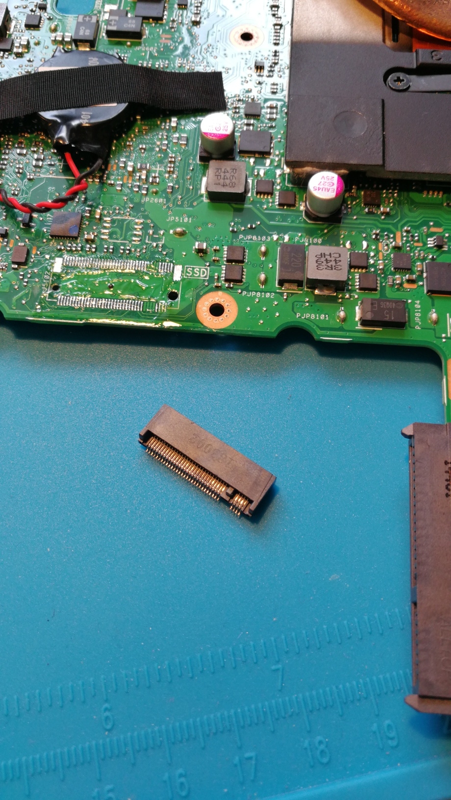

W temacie chciałbym podzielić się informacją, która ucieszy posiadaczy modelu ASUSa ROG G751JT. Ostatnio zakupiłem dysk SSD ze złączem M.2. Byłem przekonany, że mój laptop umożliwi mi taką instalację (jak opisuje specyfikacja na stronie producenta). Okazało się, że na mojej płycie głównej zamiast złącza M.2 jest puste pole lutownicze.
Zainteresowany instalacją dysku przeszukałem internet i okazało się, że jest to znany problem. Takie przypadki zdarzały się w m.in. polskiej i włoskiej dystrybucji laptopów. Jednak nikt nie próbował wlutować złącza. Sprawdziłem płyty główne pod kątem występowania jakichkolwiek różnic w okolicach złącza. Uznałem, że płyty są takie same. Zakupiłem więc złącze M.2 key M i wlutowałem w płytę główną. Ku mojej uciesze po uruchomieniu system wykrył prawidłowo dysk.
Kolejnym etapem upgradeu było bootowanie z tego dysku. Jak się okazuje, domyślnie BIOS (jest taki sam dla komputerów ze złączem M.2 i bez) nie obsługuje bootowania przez interfejs NVMe. Rozwiązanie jakie znalazłem, to przeróbka BIOS.

Drugi link opisuje ogólniej sposób przeróbki dowolnego wsadu BIOS. Problemem jaki napotkałem był program AFUWIN (do uploadu nowego wsadu BIOS), który nie chciał działać (freezował system). Rozwiązaniem było użycie starszej wersji (3.05.04).
Nie posiadałem uchwytu dla dysku więc wydrukowałem podstawkę, która zabezpieczy przed wypięciem czy złamaniem.
