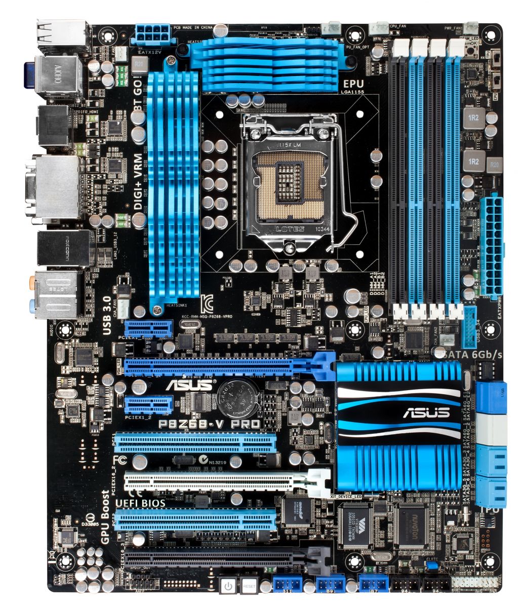

    podłączyłem dysk M.2 Samsunga przez adapter PCI-E do płyty ASUS P6Z68Pro.
    Przy instalacji wersji 16.04 jak i 19.04 dysk jest rozpoznawany bez problemu, system instaluje się poprawnie ale nie do końca, jest problem z bootowaniem:
    1) jeżeli grub jest na tym dysku M.2 - brak bootowania, nie rozpoznaje dysku
    2) gdy grub jest na innym dysku sata - rozpoznaje dysk M.2, instaluje obrazy w configu ale próba bootowania kończy się komunikatem o braku takiego dysku - ID się zgadza.
    3) mam dostęp do tego dysku M.2 jest na nim poprawna struktura katalogów i wszystkie pliki.
    System jako system widzi dysk ale grub już nie.
    Czy ktoś może wie w czym jest problem?

    Wgraj ostatni 'BIOS' i jak to samo to poszukaj zmod. do tej płyty z dodanymi modułami NVMe DXE ew. zmodyfikuj:
    https://www.win-raid.com/t871f50-Guide-How-to...rt-for-all-Systems-with-an-AMI-UEFI-BIOS.html
    (BTW: tam są wyniki mod. dla płyty P8Z68-V z BIOS 3603).
    Poza tym jak Ubuntu (chyba, tylko numerki żeś podał) masz zainstalowane w trybie Legacy to być może trzeba będzie dostosować/przekonwertować @ UEFI.

    odswiezam nieco temat,
    zmienilem system na dysku m.2 i wszystko padlo ni ejestem w stanie zmusic komputera do bootowania z dysku m.2.
    Po dlugim testowaniu roznych rozwiazan problemem okazal sie UEFI.
    Ciekawostka przy bios'ie w trybie UEFI dysk m.2 jest nbierozpoznawany jao urzadzenie bootujace ale wymuszenie trybu legacy
    i wszytko dziala, dysk m.2 jest rozpoznawany poprawnie i bez zadnego problemu moge z niego bootowac dowolny system - tak sie zastanawiam
    nad jakakolwiek wyzszoscia UEFI. Z mojego doswiadczenia to tylko zrodlo potencjalnych problemow.

    Twoja płyta główna jest stara - rok 2011 a dyski M.2 pojawiły się około roku 2013 więc nic w tym dziwnego, że nie działa. Piszesz iż masz wgrany najnowszy modyfikowany bios 3802 a skoro nie działa więc nadal nie ma on sterownika m.2 albo źle zmodyfikowałeś bios. Rozwiązania są trzy:
    1. Ładowanie sterownika z poziomu EFI Shell poleceniem load - Load NVMe Driver in UEFI Shell
    2. Ładowanie sterownika przy starcie np. za pomocą Clover'a - Link
    3. Poprawne dodanie sterownika do BIOS'u - Link
    Ja dodawałem do biosu UEFI maszyny VMware sterownik NTFS za pomocą UEFITool i działa bez problemu.
    Zamieść ten swój modowany bios to powiem Ci czy faktycznie jest w nim sterownik NVMe. Przed chwilą bez problemu dodałem sterownik do biosu 3802N w UEFITool i UBU widzi, że jest dodany - patrz linie NVMe Drv... i EFI NVMe Driver present:
    Jakby co, to masz modowany przeze mnie bios 3802 w załączniku.

    Jak dobrze widzę na zdjęciu to płyta ma bios w podstawce więc załatw sobie programator np. CH341A i jazda :-)
    Brak bootowania z dysku M.2 przez Grub na ASUS P6Z68Pro
    P.S. Sam mam płytę ASUS z tej samej epoki z biosem w takiej podstawce i nie mogłem wgrać modowanego biosu za pomocą flasherów i dopiero programator załatwia sprawę cacy.
