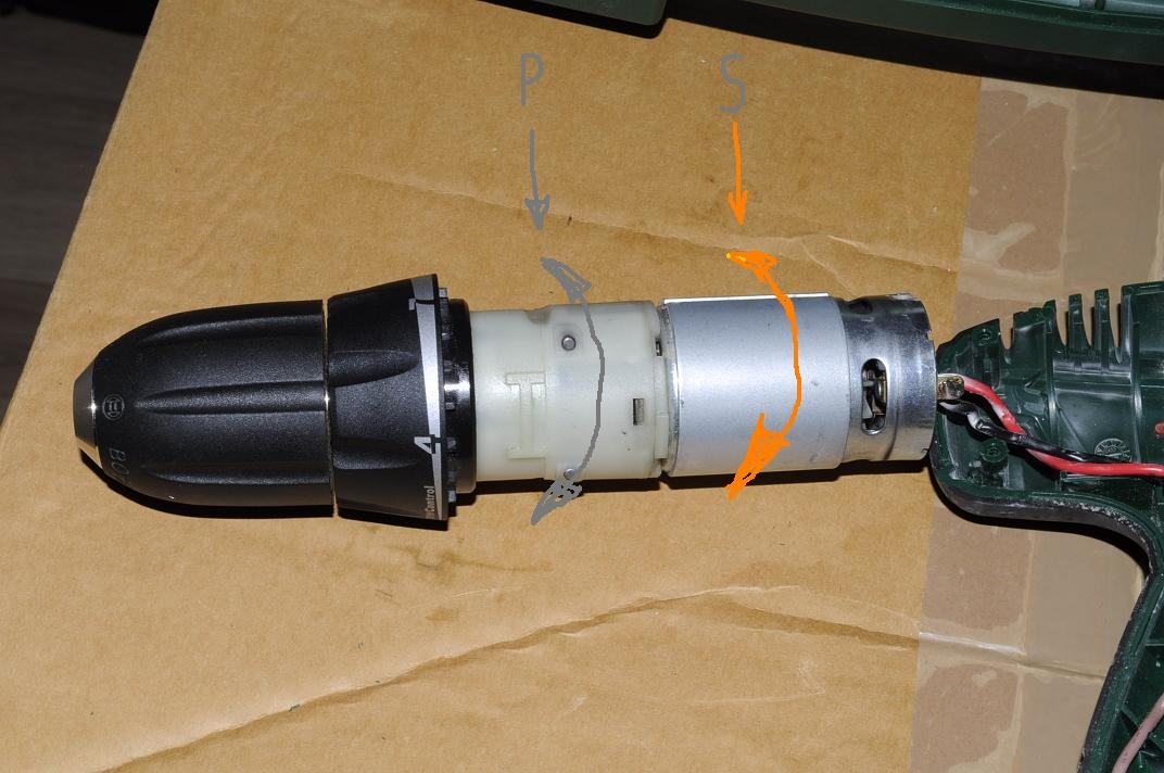

    Ze względu na iskry, smród spalenizny itp. jestem zmuszony wymienić silnik w mojej wkrętarce Bosch psr 14,4 Li. Z tego powodu mam kilka pytań:
    1. Jak usunąć stary silnik? Nie widzę tam żadnych śrubek, po zdjęciu tych dwóch pinów nadal nie mogę odłączyć silnika od plastikowej części.
    Jak wymienić silnik w wkrętarce Bosch psr 14,4 Li? Szukam zamiennika.
    2. Nie mogę znaleźć mojego silnika na necie. Czy ewentualnie mogę zamontować jakiś zamiennik lub silnik do innego modelu? Jeżeli tak to jaki? Linki mile widziane.
    3. Gdzie znajdę numer katalogowy/model mojej wkrętarki (w celu znalezienia silnika)?
    Z góry dzięki za odpowiedzi.

    Witam - rozdzielić silnik od przekładni planetarnej należy przekręcić je względem siebie .
    Proszę to rozdzielić delikatnie ,tak żeby zębatki przekładni planetarnej nie wyleciały .
    Rozumiem, że to dopiero po krokach opisanych przez kisiek?

    Już wszystko jasne, dzięki za pomoc ;)
