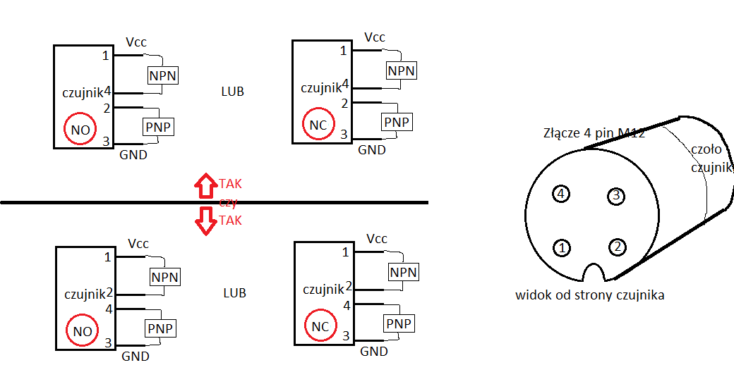

    Zrobiłem rysunek z dwoma możliwościami oddzielonymi grubą kreską.
    Pierwsza możliwość to czujnik NPN +PNP NO lub NPN +PNP NC z tym że na pinie nr 4 jest NPN, a na pinie 2 jest PNP
    Druga możliwość to czujnik NPN +PNP NO lub NPN +PNP NC z tym że na pinie nr 4 jest PNP, a na pinie 2 jest NPN
    Na rysunku chyba jasno narysowałem o co mi chodzi z tym podłączeniem do pinów. (proszę spojrzeć na numerki wyprowadzeń).
    Przepraszam za jakość rysunku ale robiłem na szybko.

    Które podłączenie jest częściej spotykane w przemyśle?

    Na rysunkach jest wszystko podane na temat PNP/NPN oraz NO i NC. Proszę się przyjrzeć dokładnie. Czerwonym kółkiem jest zaznaczone czy czujnik jest NO czy NC.
    Czy kolega gurbolek zrozumiał o co pytam?
    Narysowałem wszystkie możliwe wariany podłączenia i pytam, na którym pinie powinno być PNP a na którym NPN, a kolega mi tłumaczy co to jest NO i NC.
    PS. Tłumaczę jeszcze raz mój rysunek dla tych co nie potrafią spojrzeć dokładnie. Patrząc na piktogram w lewym górnym rogu:
    Jest to podłączenie czujnika z wyjściami NPN NO oraz w tym samym czujniku jest PNP NO. W czerwonym kółeczku zaznaczono jaki styk jest dla PNP i NPN.
