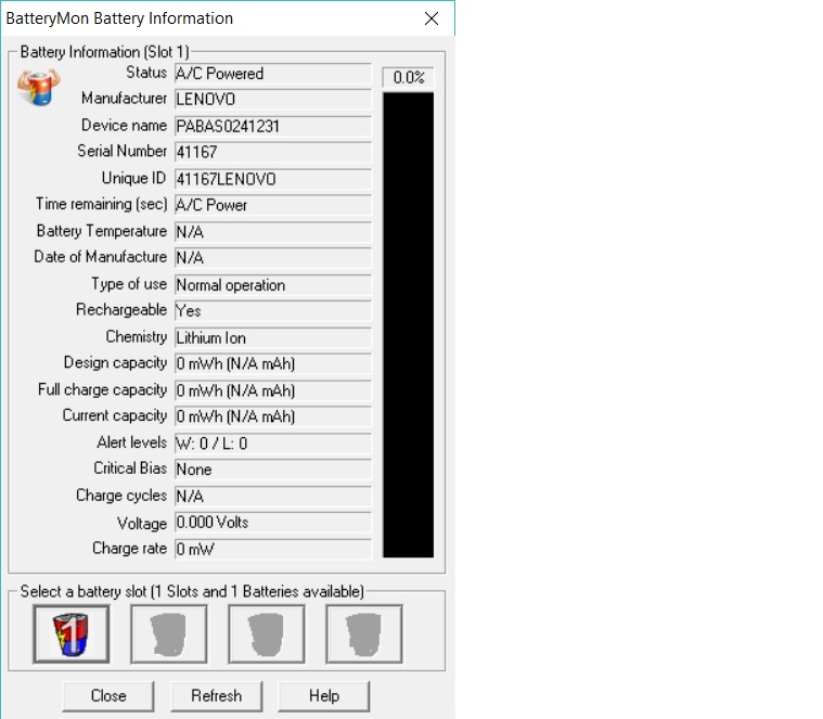

    Jeśli działa prawidłowo na zasilaczu, zasilacz sprawny, o odpowiedniej mocy (identyfikacja) i BatteryMon widzi prawidłowo baterię - sprawdź charger.
    Pomogłem? Kup mi kawę.
  • #6 17857633
    PitD
    Posty: 3957
    Pomógł: 431
    Ocena: 237
    Mam dwie baterie. Nowa i stara ma taki sam odczyt.
    Zasilacz oryginalny.

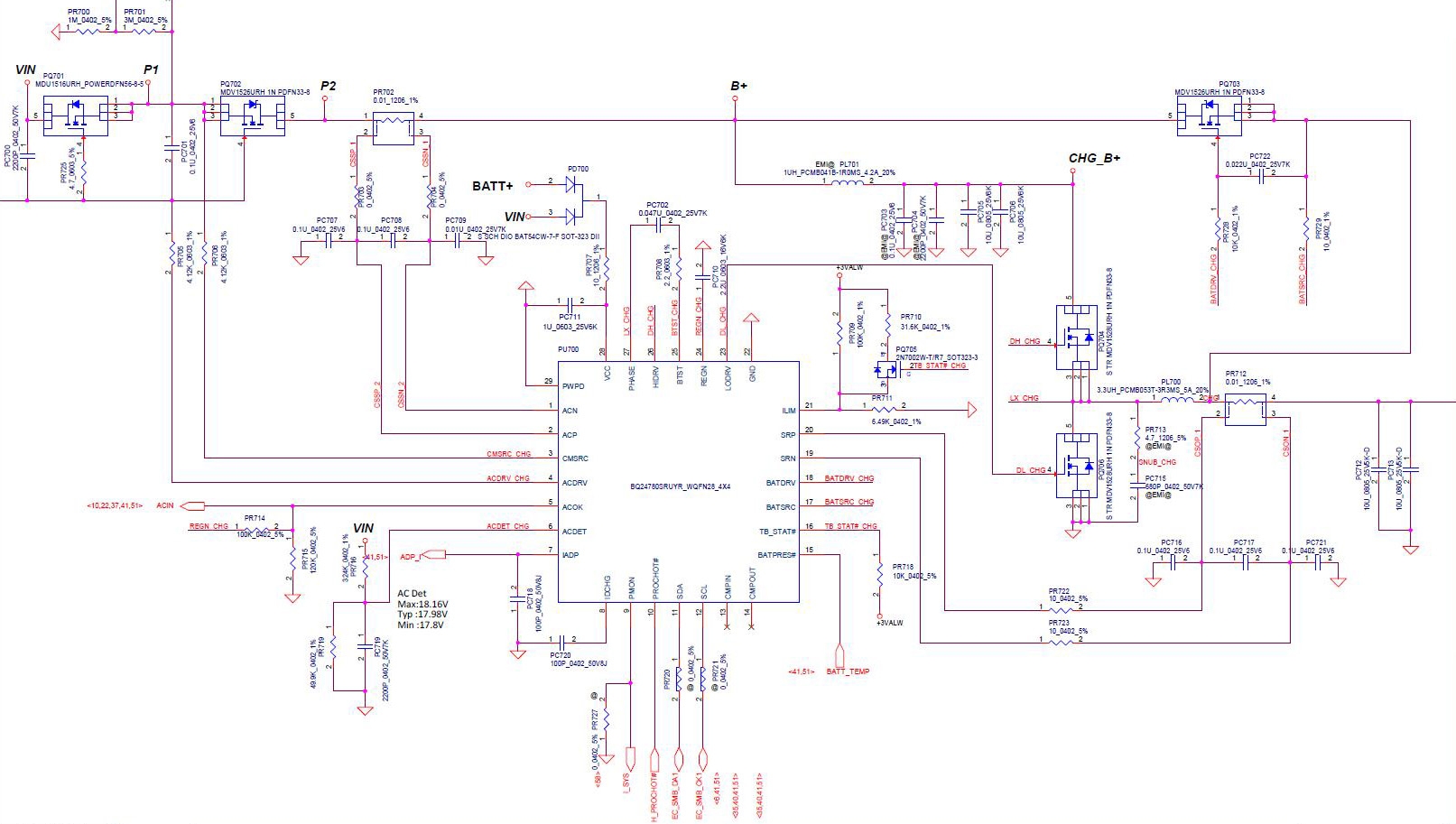

    Czyli jak zwyle pomiary na BQ24780
    Fraza: BQ24780 Szukaj na ... Znaleziono 33 wyników (0,14 s)
  • #9 17858301
    lisek
    Serwisant RTV
    Posty: 40000
    Pomógł: 6353
    Ocena: 6884
    Pomiary na BQ780 , podawałem w jednym z tematów prawidłowe wartości
    :idea: pomocne bardzo bo i masz schemat układu pracy chargera i klucze Link
    * oraz np. z tego forum Link
    * np. za w/w Elvikom
    Lenovo Z51-70 - Brak ładowania - Potrzebny schemat laptopa
    p.s
    BQ24780 i BQ24780S to nie to samo.!

    Naprawione :D
    Wymieniony BQ24780
    Pomiary przed:
    4 0
    5 0
    6 2,5
    24 0,7
    28 18,4
    Pomiary po:
    4 25
    5 3.3
    6 2.5
    24 5.7
    28 18.4
    Ładowanie działa na nowej baterii.
    Dla potomnych drobna uwaga.
    Złącze baterii pasuje w obydwie strony.
    U mnie poprzedni serwis włożył odwrotnie.
    Sprawdzajcie jaka jest polaryzacja.
    Dzięki wszystkim.
