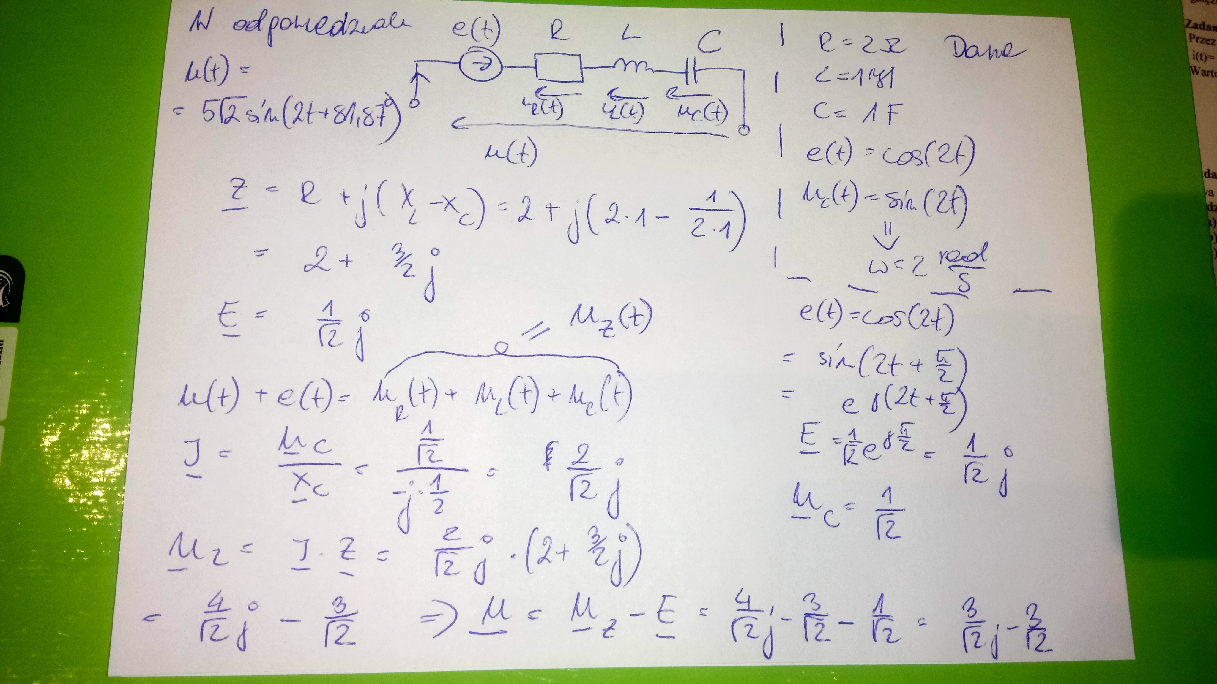

Witam, mam problem z pewnym zadaniem, schemat jest na rysunku, wyznaczyć należy napięcie na zaciskach tego obwodu, ciągle wychodzi mi źle w porównaniu z odpowiedzią, a nie ma pojęcia, gdzie robię błąd.
Założyłem, że zwrot tego napięcia źródłowego jest takie samo jak napięcia na zaciskach tzn. ich suma równa jest napięciu na impedancji złożonej z szeregowego połączenia R, L i C, podane jest napięcie chwilowe kondensatora, więc wyznaczam prąd całkowity płynący w tym obwodzie (połączenie szeregowe), więc na podstawie tego jestem w stanie obliczyć napięcie na impedancji zespolonej i od niego odjąć wartość napięcia źródłowego w postaci zespolonej i teoretycznie (według mojego rozumowania) powinienem otrzymać napięcie na zaciskach obwodu, ale w porównaniu z odpowiedzią to jednak nie...
