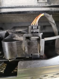

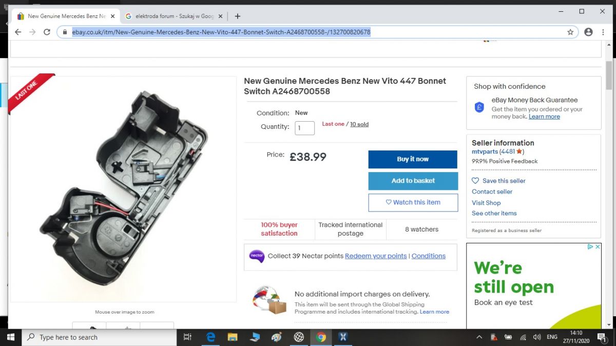

    No przykro mi, bywają też początkujący. Na szczęście znalazłem na allegro taki zamek i jego zdjęcie. Zdjąłem plastikową osłonę pasa i obudowę zamka. Mam tam dwie kostki z przyciskami - pewnie jedna od czujnika maski a druga od alarmu? Pytanie która jest która, albo czy tą całą obudowę z dwoma tymi kostkami się w całości wymienia?
    A może jest opcja żeby obejść te czujniki ... do wtyczki którą się wtyka w tą obudowę Lokalizacja bezpiecznika czujnika zamykania maski w Mercedes Vito 2016 Diesel idą 4 kabelki...jakby szły 2 byłoby jasne...
    Każdy jest kiedyś początkujący, ale nie zwalnia to od myślenia i własnej inicjatywy. Forum jest po to, żeby pomóc - a nie odwalać robotę za kogoś. Jak widać zacząłeś sam coś robić i to dobrze :)
    Ty się próbujesz czegoś domyślać, dla nas wyposażenie pojazdu to niewiadoma - było by w większości przypadków zdecydowanie prościej jak by pytający podawał VIN pojazdu. Na forum jest wielu zawodowców z dostępem do fabrycznych baz danych i taki VIN znacznie ułatwia sprawę.
    Jeden switch zwiera (styki 1 i 2), a drugi w tym samym momencie rozwiera (styki 3 i 4).
    Pin 1: kabel brązowy (alarm) styk połaczony z masą
    Pin 2: kabel żółto brązowy (alarm) kabel sygnałowy
    Pin 3: kabel brązowo-pomarańczowy (kontrolka maski) styk połaczony z masą
    Pin 4: kabel szaro-pomarańczowy (kontrolka maski) styk sygnałowy
    Podaję dla jakiegoś tam V447 - może się będzie zgadzać. VIN-u nie ma, tak więc musisz sprawdzić naocznie.
    Weź multimetr (omomierz) i według tego, co podałem sprawdź działanie obu switchów. Sprawdź, czy pod wtyczką nie ma wody. Sprawdź czy oba switche słyszalnie klikają (chociaż to bardzo mało precyzyjna metoda sprawdzania) Weż pod uwagę możliwość, że mogą nie być naciskane zaczepem maski - od tego zacznij. Potem będzie czas na wymianę (zależnie tego, co znajdziesz).

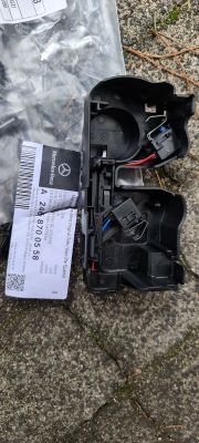

    Zdemontowałem. Uszkodzony jeden z dwóch switchów.
    Kupiłem nowy. Serwis 240 zetka.
    Wymieniłem i śmiga, wycieczki także.

    Rozebrałem uszkodzony. Sprawdziłem dziada. Switch klikał ale przy podłączonym multimetrze zwierał nie zaraz po kliknięciu tylko głębiej. Czyli zużycie mechaniczne albo wilgoć. Jeszcze jedna podpowiedź. Myślałem, że spinki osłony chłodnicy w 4 letnim aucie da się zdemontować ale tylko 3 ocaliłem. Warto dokupić sobie nowe A0009919440
