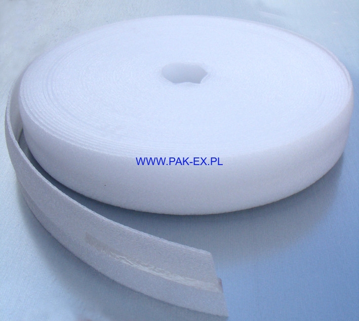

    Jednak po głębszym namyśle zdecydowałam się na wylewkę niż na przykrywanie biedy... wzielam Pana do tego, tylko powiedzcie proszę bo Pan chce robić dylatacje pianką. Czy tak się w ogóle robi? O jaką pianka mu chodzi bo chyba nie montażową? Dzięki!
    #6 17866901
    Parowy
    Posty: 955
    Pomógł: 55
    Ocena: 227
    Cześć,
    Bardzo dobrze że zdecydowałaś się na wylewkę, próbowałem kiedyś zniwelować takie nierówności podkładami i nic z tego nie wyszło, zaprawa - jakakolwiek, to jedyne słuszne rozwiązanie.
    Pianka dylatacyjna o której mówi majster
    Jaki najlepszy podkład pod panel Quickstep na nierównej podłodze?
    Powszechnie stosowana przy takich pracach :)
    Pozdrówki
