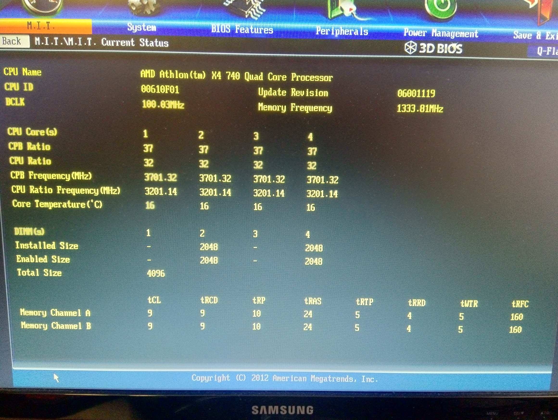

    Witam ponownie. Doszła mi paczka ze spartanem. Muszę powiedzieć, że temperatury się poprawiły. Chociaż mam wrażenie, że dalej wariują. Wybaczcie mi, że mierzyłem wszystko zwykłym termometrem, ale innego nie mam.
    Oto testy:
    .1. Na początek, podstawka coolera nie pokrywa całego ihs z jednej strony, dlatego mogłem mierzyć temperaturę na ihs (uwzględniając początek ciepłowodu).
    Jaki cooler wybrać do Athlon II x4 740? Box OEM czy Spartan 3 LT?

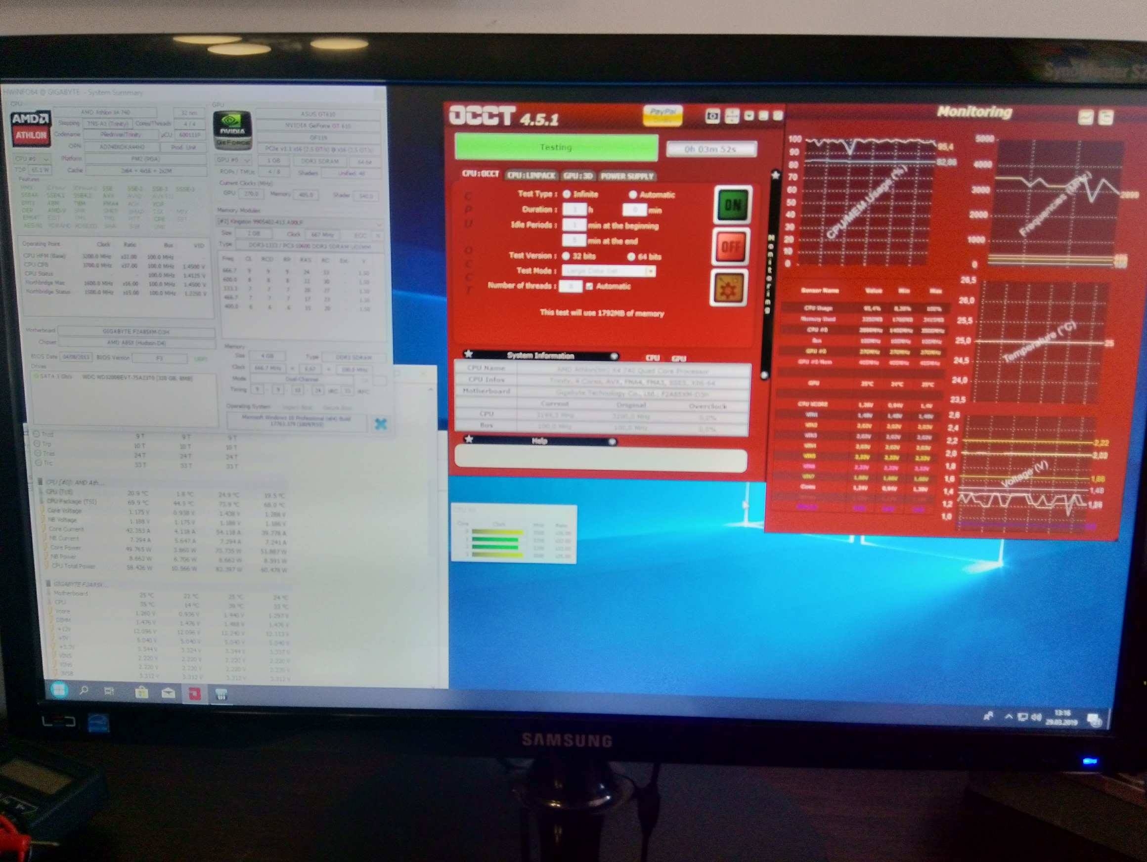

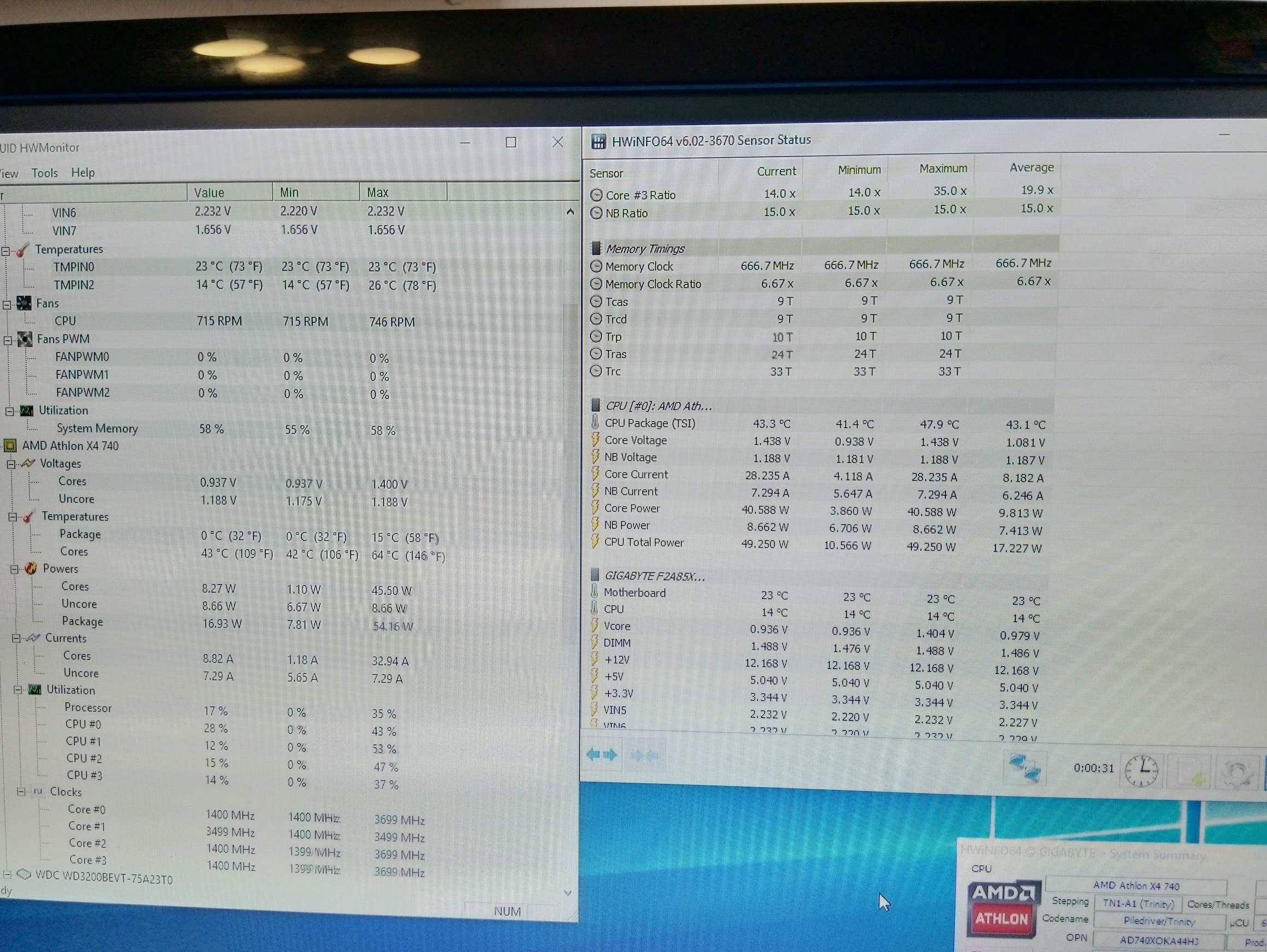

    .2. OCCT, oraz HWinfo pod obciążeniem:

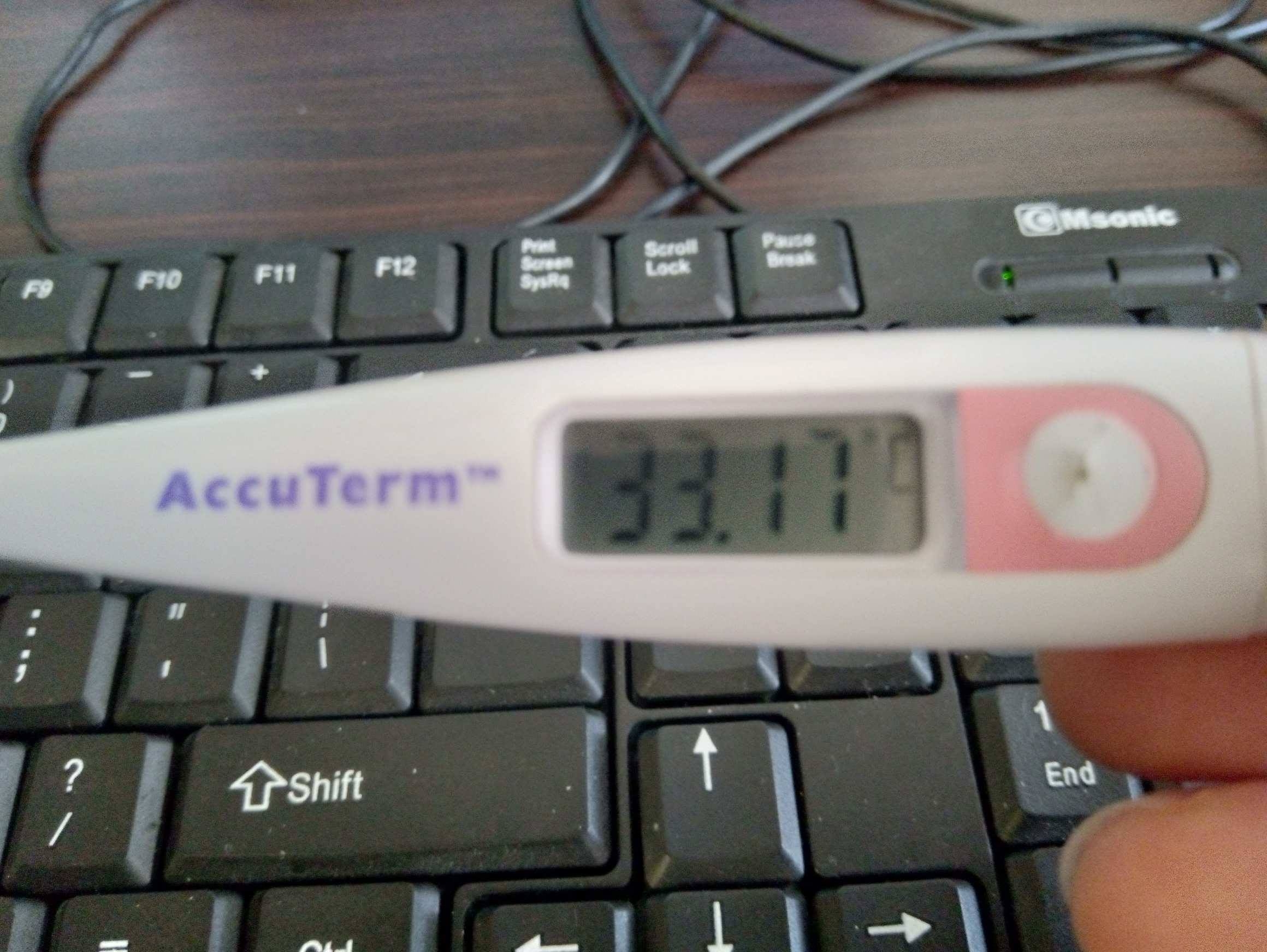

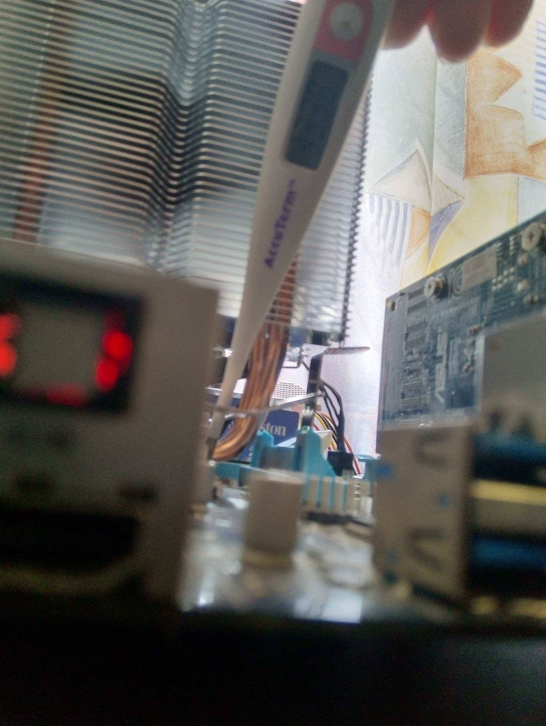

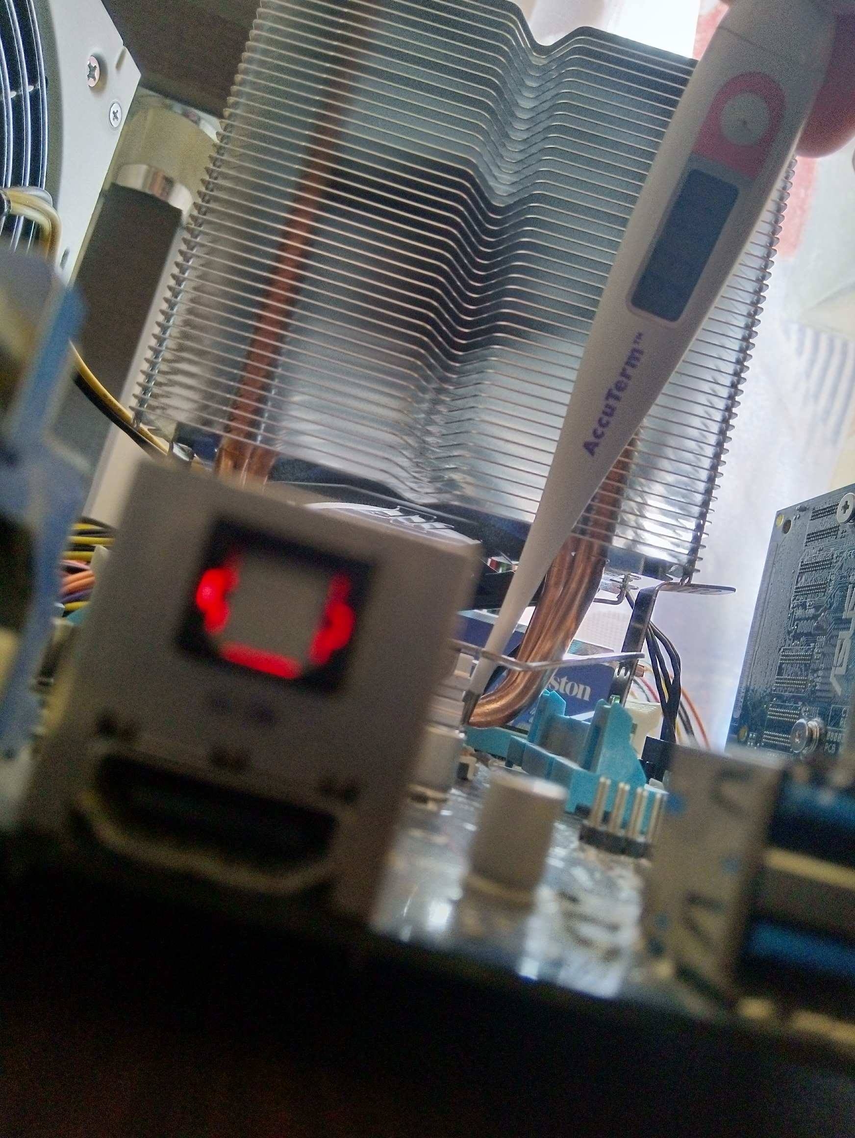

    .3. Temperatura ihs podczas tego testu:

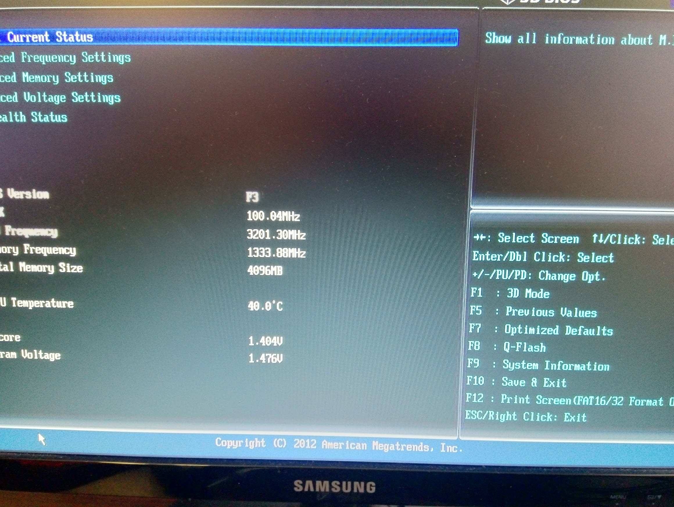

    .4. Temperatury w biosie (lubią skakać od 30 do 40 nagle):
    .5. Temperatury w spoczynku (skaczą od 39 do 60 coś nagle):

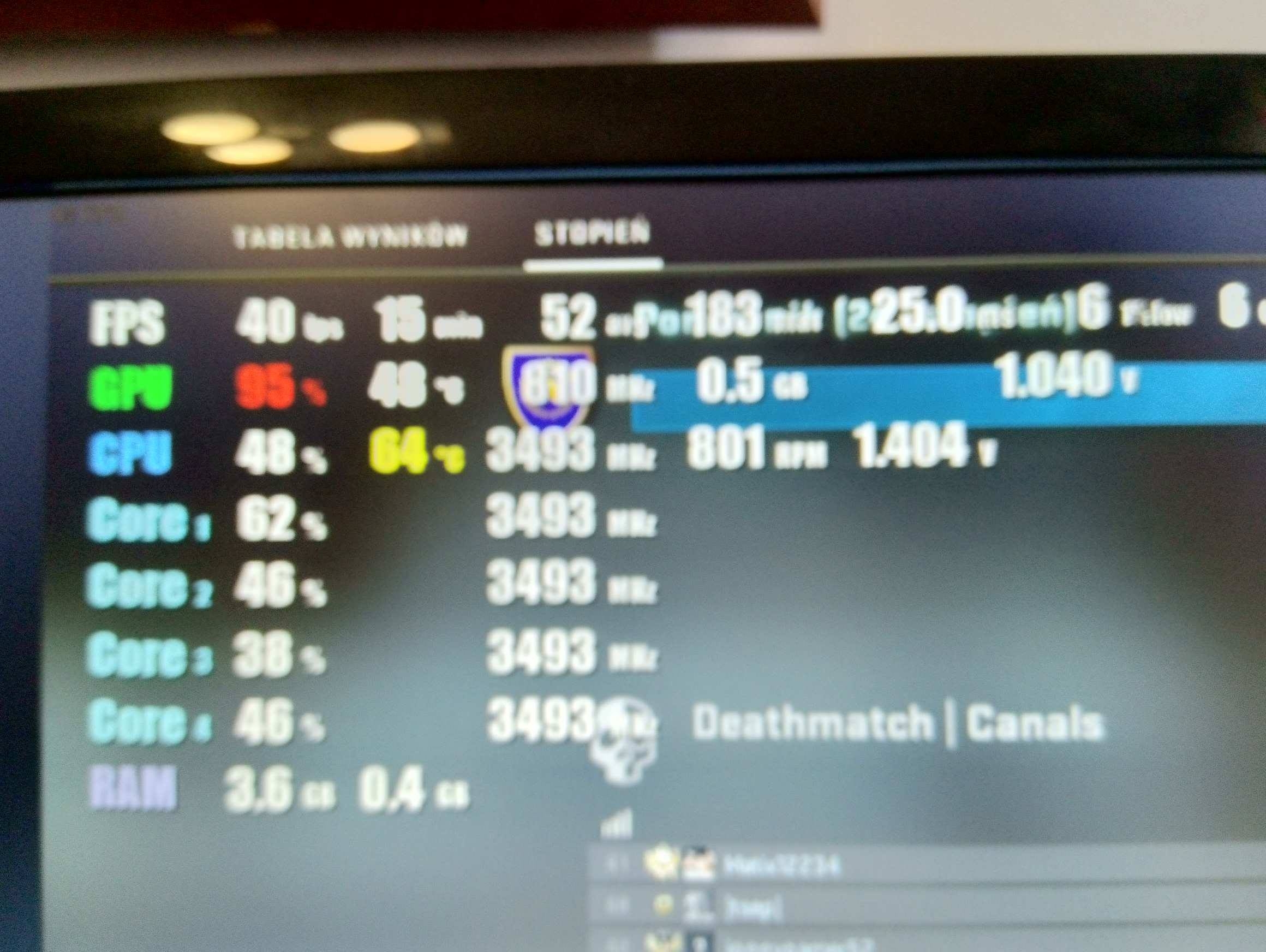

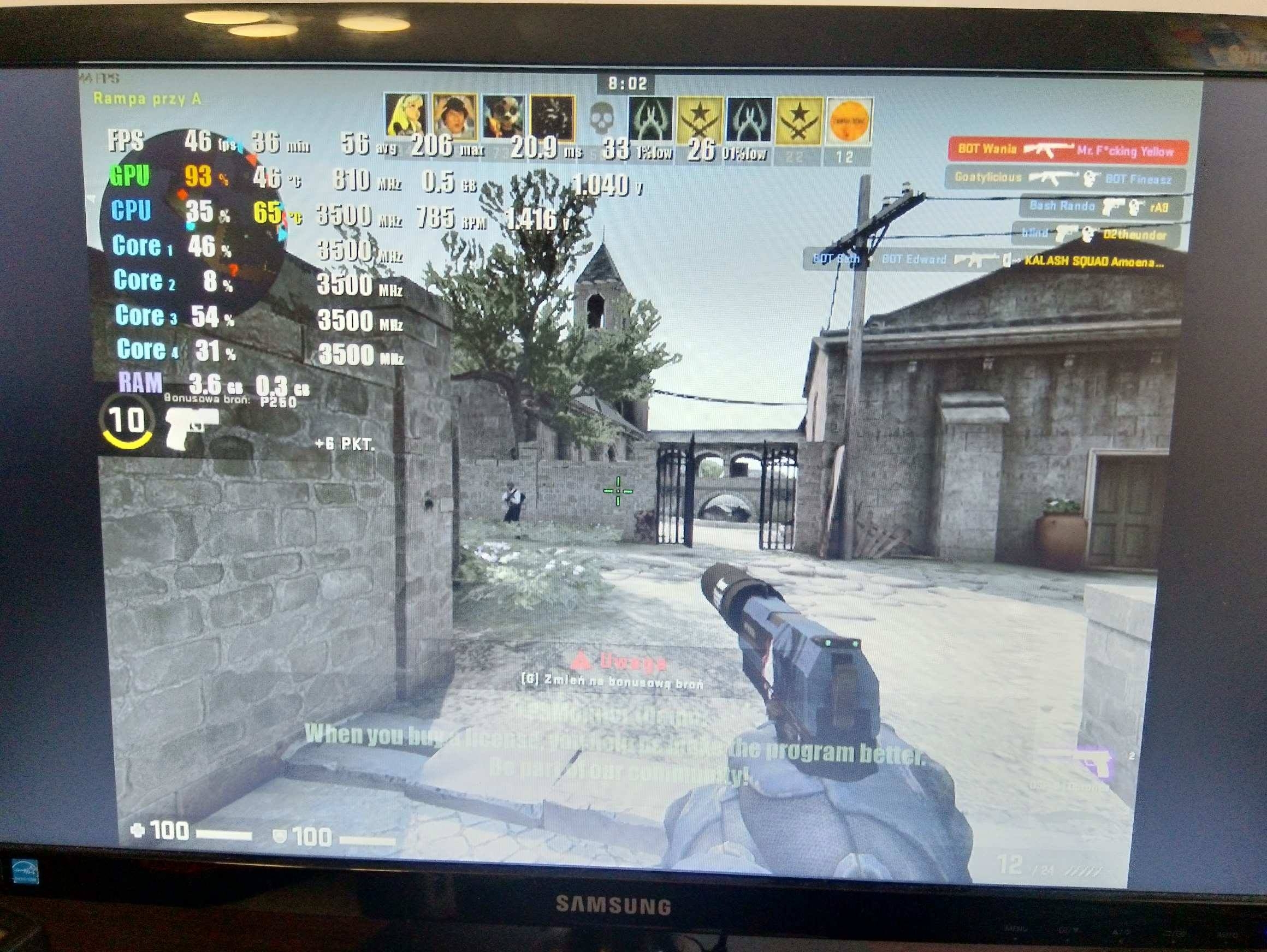

    .6. Temperatury podczas CS (wcześniej była podpięta R9, teraz GT610, dlatego z fullhd na 4:3 800x600 zjechałem), (ponownie temperatury mierzone na ihs):

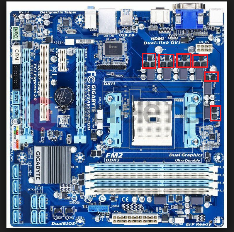

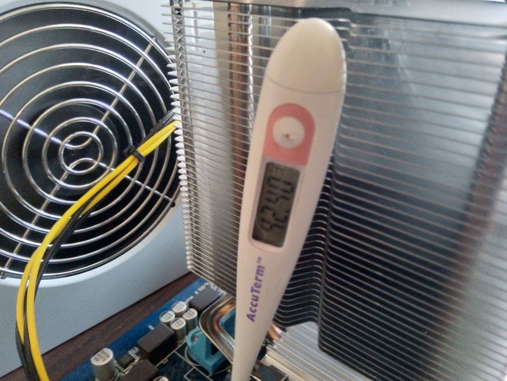

    .7. Temperatura na sekcji zasilania podczas gry:
    Jest ona nie prawdziwa, gdyż skala na termometrze kończy się przy ok. 42 stopnie. Sekcja po długim graniu parzy, gdy ją dłużej przytrzymamy (testowane na różnych zasilaczach). Aktualnie jest nowy zasilacz GPA-400S8 dobrany pod procek i kartę (długa praca). W spoczynku sekcja zasilania jest tylko ciepła.
    .8. Radiator chipsetu, też jest cały czas ciepły, ale nie gorący (po pracy 5h).

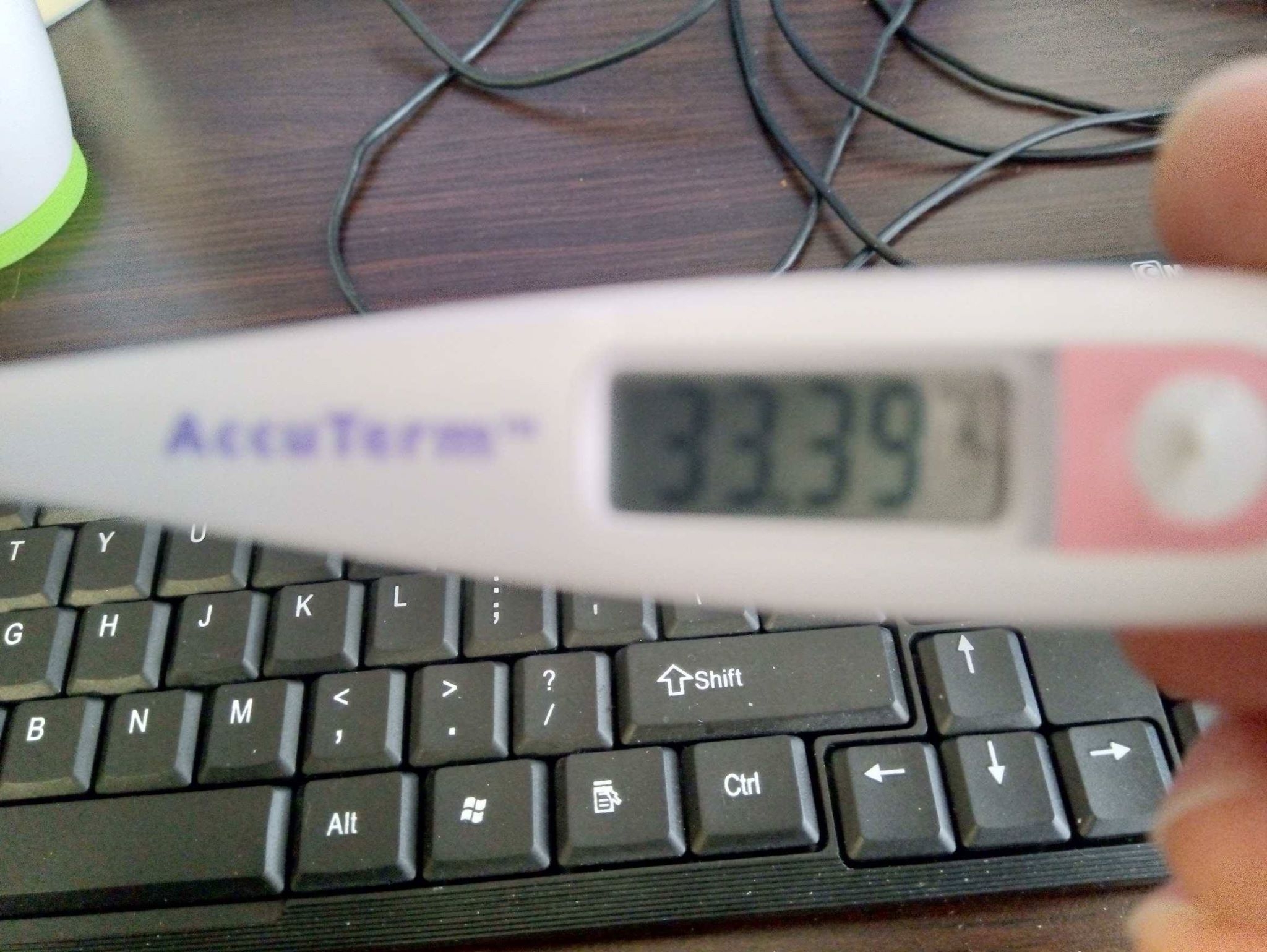

    .9. Chciałem zmierzyć temperaturę ihs podczas spoczynku, ale termometr mierzy od 30 stopni w górę. W dotyku ciepłowody na początku, są letnie po pracy 5h.
    .10. Aktualnie jest jeszcze pasta od coolermastera, ale zostanie ona wymieniona na tą od silentium.
    Co sądzicie o tych temperaturach, oraz samy czujniku, wadliwy?

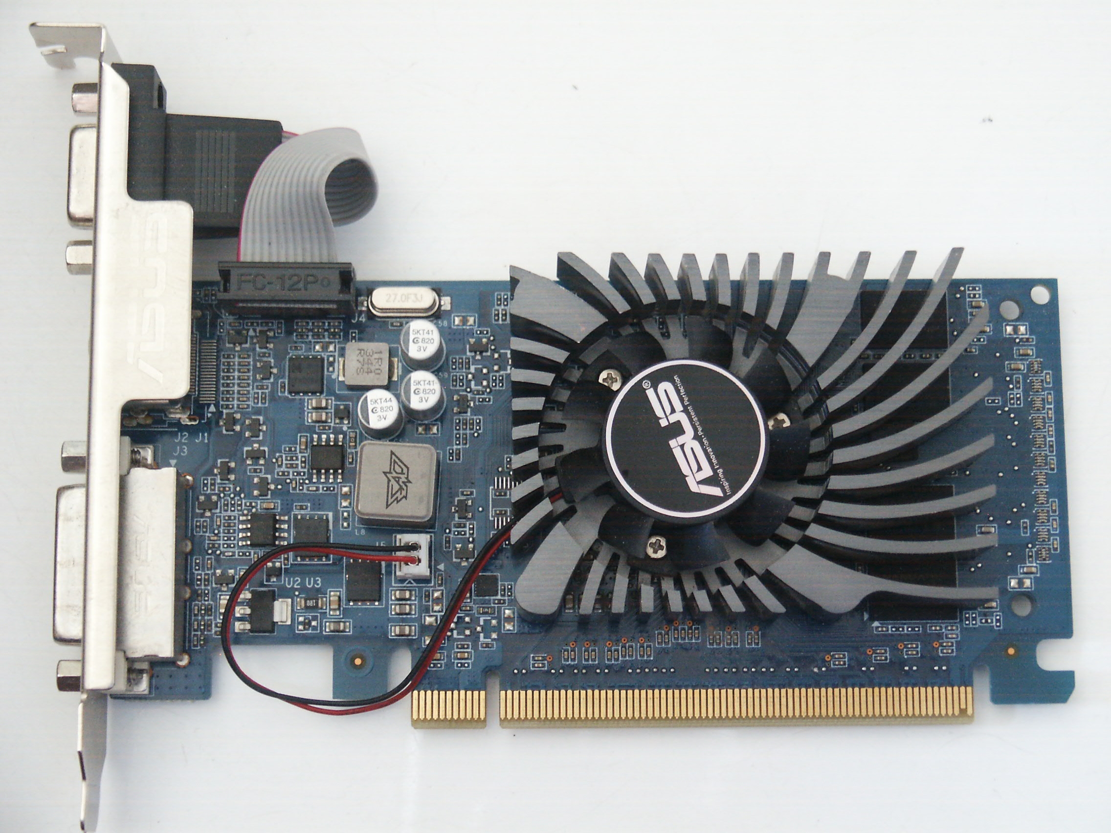

    PS. Mam GT 610 1gb od asusa, wersja z wentylatorem. Chodzi jak odkurzacz. Zasilanie wentylatora to 2 pin, więc nie da się regulować obrotów. Jest na to jakiś sposób?

    Temperatury w normie. Jak pasta się wygrzeje można sprawdzić jeszcze raz za kilka dni[a żeby się wygrzała najpierw musisz ją nałożyć:)]. Obroty wentylatora masz na minimum ale to lepiej dla uszu, kultura pracy też jest ważna. W biosie można zmienić ustawienie z trybu "silent" na "performance" lub " optimal" w zależności od tego jakie masz opcje. Więc przy takim ustawieniu wentylatora jest ok. Czujnik może też być uszkodzony jak najbardziej.

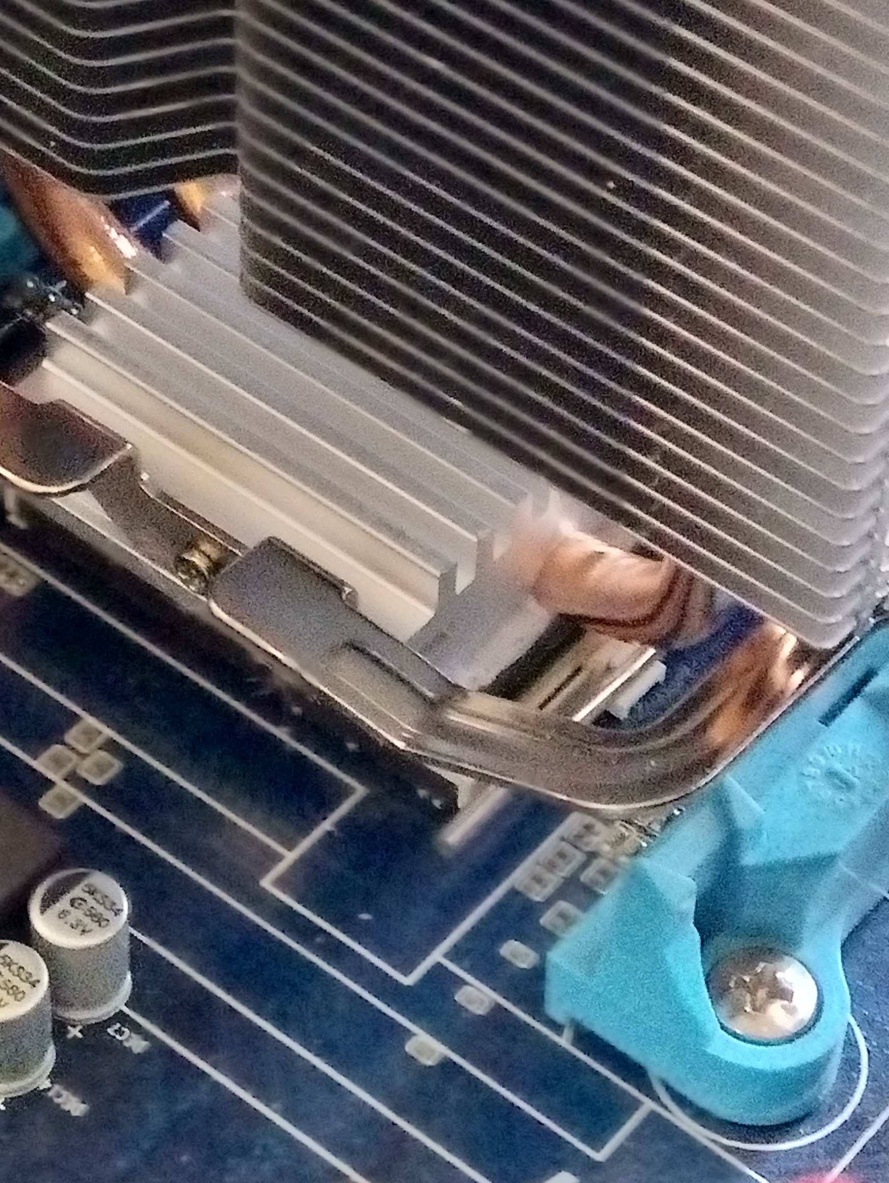

    A jeszcze sprawa sekcji zasilania, bo ona chyba najbardziej się grzeje ze wszystkiego. Może mi się uda znaleźć jakiś konkretniejszy termometr, to sprawdzę ile ma stopni pod obciążeniem, ale gorąca to jest. Chyba, że czujniki działają od sekcji i mogę sprawdzić jakimś programem?
    Na razie problem rozwiązałem wyłączając tryb turbo w biosie. Sekcja się mniej grzeje, lecz nadal.
    Co do kultury pracy, aktualnie to nie ma sensu przy GT 610, gdyż chodzi jak odkurzacz. Żadne programy na nią nie działają. Czy w spoczynku, czy pod obciążeniem te same obroty. Gdzieś na yt widziałem jakiegoś "szpeca" co nalał WD40 do wentylatora w podobnej karcie od ginwarda.

    CPUID HWMONITOR a sama sekcja nazywa się VRM. Ale możesz nie mieć czujnika na sekcji zasilania i wtedy programowo nie sprawdzisz. Sekcję zasilania możesz schłodzić kupując małe radiatorki i ręcznie je dopasować i przykleić. Wentylator od procesora też powinien lekko ją schładzać. Dlatego warto rozważyć ustawienie w Biosie większej prędkości obrotowej lub jakiegoś innego trybu. Jeśli chodzi o kartę graficzną to czasem da się kupić oryginalne chłodzenie jeśli łożyska już są zużyte. Możesz też kupić wentylator np. 80x80 mm i zamontować go za pomocą opaski zaciskowej do radiatora, i podłączyć go do samej grafiki lub płyty głównej i dokupić regulator obrotów lub opornik który zamiast 12V będzie dawał 9V i wentylator będzie się kręcił wolniej. Sam u siebie tak zrobiłem jak oryginalne chłodzenie od karty graficznej siadło.

    Optymalnie czym mniej, tym lepiej. Są kiepsko zaprojektowane sekcje zasilania, gdzie tranzystory osiągają przy obciążeniu temperatury przekraczające 120 stopni. Ja za dobre uznaję temperatury poniżej 80 stopni na sekcji zasilania.
    Nie wiem czy zauważyłeś, ale z tą "wieżą" na CPU, nie posiadasz tam chłodzenia.
    Ja powiesiłem na "wieży" wentylator dmuchający na płytę, także jakoś tam wieje i ją schładza.

    To pozostaje, albo to tak zostawić, ale rzeczywiście kupić coś takiego: https://allegro.pl/oferta/radiator-drv8825-a4988-i-inne-samoprzylepny-7291766659
    Lub, też wyłączyć tryb turbo w biosie.
    Którą opcje polecacie?
    Tak szybko i głośno, czy tylko głośno ?
    Pokaż ten "odkurzacz".

    Na tym boxowym coolerze był taki problem, że temperatury były niby 95 stopni pod obciążeniem. W rzeczywistości pewnie o wiele mniej. Ale pod obciążeniem dmuchał on na wszystkie strony i nagrzewał, a nie chłodził. Teraz np: ramy są zimne, a wtedy były ciepłe przy boxowym coolerze.
    Tryb turbo podbija z 3.2 na 3.7 jak potrzeba. W praktyce jest max 3.5 i napięcie według programów ok. 1.4. Chociaż OCCT pokazywał nawet ok 1.5. Po zbiciu taktowania i wyłączeniu turbo było gdzieś ok. 1.2.
    Ten wyjec:
    Czy w spoczynku, czy pod obciążeniem obroty te same (spore).
    "Speedfan" na niego nie działa - w sumie to żaden program.
    Ale dmuchał i robił przewiew. To tylko propozycja, kiedyś chciałem komputer bez wentylatorów - WC, i się nie dało, procesor w normie, gotowała się płyta i pamięci.
    Te małe wentylatorki są szybkoobrotowe i bardzo hałaśliwe, więc to akurat mnie nie dziwi.
    Skąd ta karta ? Osobiście wgrałbym tam, odświeżył BIOS karty, bo może się skopał.
    Co piszą w internetach o tej karcie ? Bo może również "tak ma", w co wątpię.
    Może tak https://www.elektroda.pl/rtvforum/topic3062438.html ?
    https://www.google.com/search?q=gt+610+asus+w...Vlo4sKHXhCCgcQ_AUICSgA&biw=1440&bih=664&dpr=1

    @wellingtons Płytę główną którą masz, jak znalazłem to GA-F2A85XM-D3H (rev. 1.0), jaką masz obecnie wersję BIOS`u ?

    Jutro ogarnę to kartę już. Te radiatorki zakupić tylko na tranzystory? (kupię, zawsze to coś da, nawet jak temperatura będzie w normie)
    Zamontuj w tych miejscach z obrazka, raczej niczego nie pominąłem.

    On musi wymienić chłodzenie na grafice tylko ze względu na jego mocno niekomfortową pracę, ma malutkiego wyjca zamiast cichego wentylatora, i tyle.
    https://obrazki.elektroda.pl/9478901100_1553887853.jpg temperatury GPU ma w normie 46C, a że wentylatorek wyje ? Małe, szybkoobrotowe tak mają. Można by najwyżej podłączyć go gdzieś indziej, lub przez regulator obrotów celem uciszenia, jeśli karta nie zmniejsza obrotów w idle.
    Mogłeś, jest tam więcej tranzystorów. Trza dotknąć i zdecydować czy coś im dolepiać.
    Dlatego możesz śmiało wrzucić zdjęcie i zaznaczyć gdzie jeszcze można przykleić te radiatory do sekcji zasilania. A najlepiej niech autor wątku dotknie i zdecyduje które są ciepłe i wtedy ewentualnie zamontuje.
