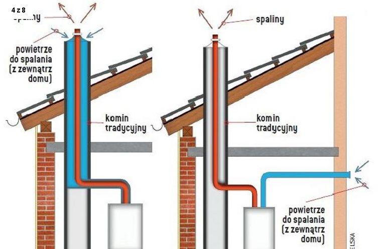

    Tak to powinno być mniej więcej w kominie tradycyjnym :
    Dymienie kondensatu z pieca gazowego Remaha Calenda 40C po uruchomieniu
