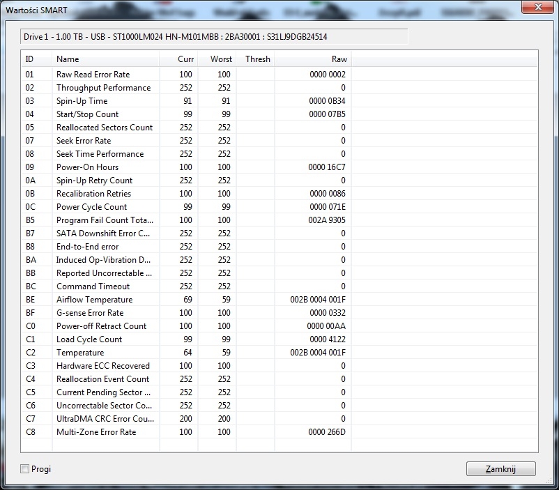

    Witam, proszę o sprawdzenie czy ten dysk się jeszcze nadaje do użytku. Ogólny problem to podczas uruchamiania laptopa wyskakujące blue screeny z komunikatem Critical process died i restart. Leci tak w pętli bez końca. Przy próbie wejścia w tryb awaryjny tak samo.

    Na pewno dysk zaliczył upadek lub wstrząsy (BF) co przełożyło się na problemy z mechaniką (0B) oraz błędy powierzchni (01, C8).
    Ogólnie problem może powodować dysk jednak ciężko to jednoznacznie potwierdzić. Według mnie dysk nie kwalifikuje się do dalszego przechowywania danych.
