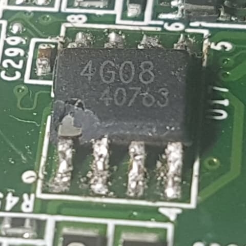

    Mam laptopa, który nie startuje. Kompletna zima, żadnej reakcji na przycisk Power. Bateria była padaka, więc ostatnio był eksploatowany z wyjętą baterią na samym zasilaczu. Rozebrałem go całkowicie, aby polookać na płytę główną, może jakiś kabelek nie łączy i znalazłem uszkodzoną kość, która wg. DataSheet jest pamięcią EEPROM:
    https://www.st.com/resource/en/datasheet/m95080-r.pdf
    Pewno przechowuje jakieś dane, albo z Setupu, albo czegoś innego.
    Czy jeśli uda się gdzieś zdobyć taką kość, to jej wymiana bez programowania uzdrowi Laptopa, czy trzeba tam coś wgrać? Ma niby SPI, więc być może bym sobie poradził gdybym znalazł informacje co tam wgrać.
    Jakieś pomysły na wskrzeszenie tego Laptopa?

    Przeciez to typowy 24C08.
    :idea: Seria modeli Toshiba Satellite L50-b ( np. oparta o i5-4200u) to płyta -na platformie od Quanta BLI DA0BLIMB6E0 Rev E.
    * czasem płyta DA0BLKMB6E0 rev.?
    Raczej zalecam serwis.
    :idea: Uklad zaprogramowany sprzedają na ebay.

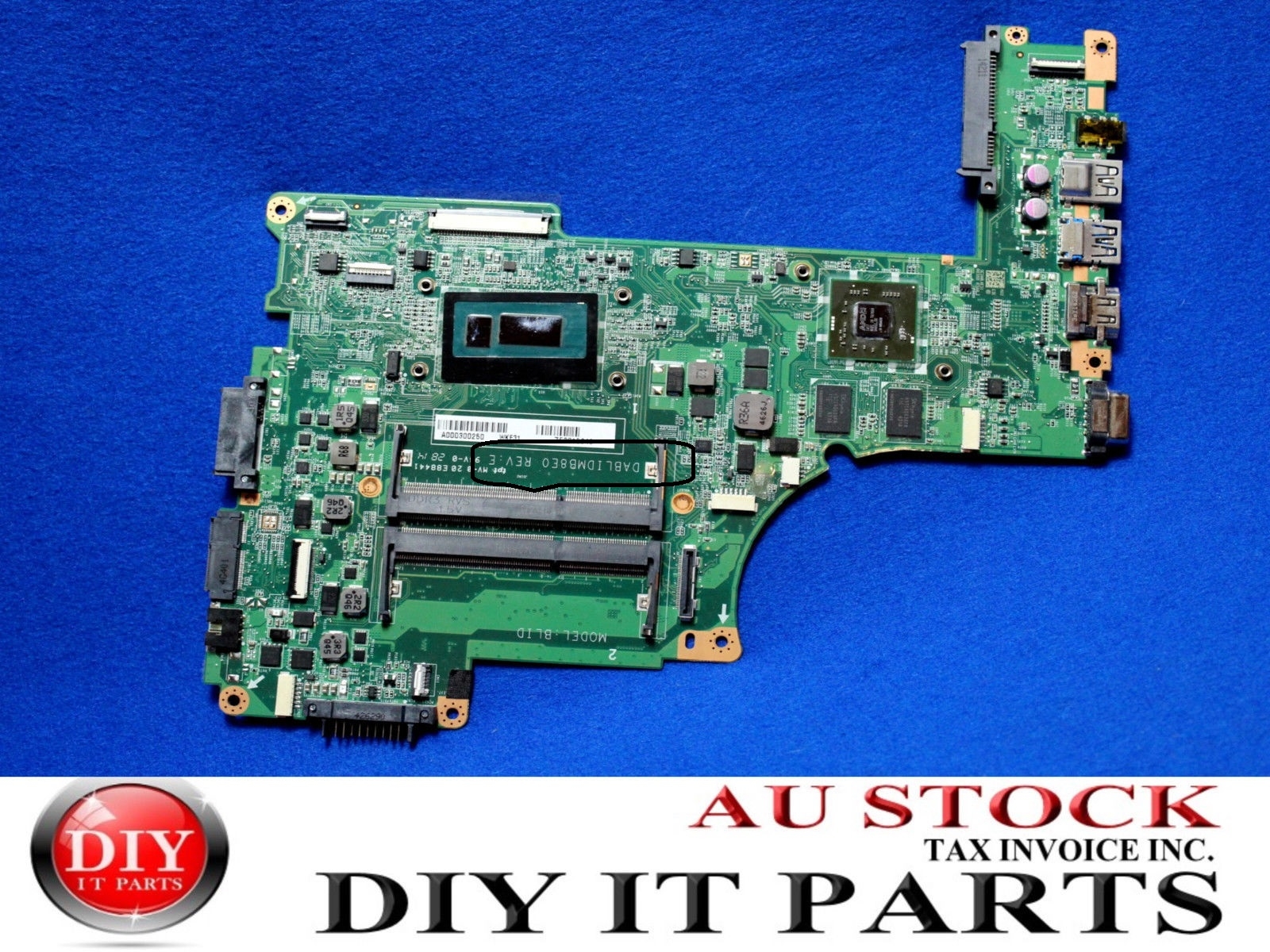

    Musisz odczytać napisy z płyty.
    Nazwa modelu ( PSKTAE-08Y00HPL ) to nie wszystko, jego specyfikacja jest Link_ tutaj
    i7-4510U/ DDR3
    grafika Intel (z cpu) + dodatk. AMD Radeon R7 M260
    na 99% to ta płyta, Quanta BLI

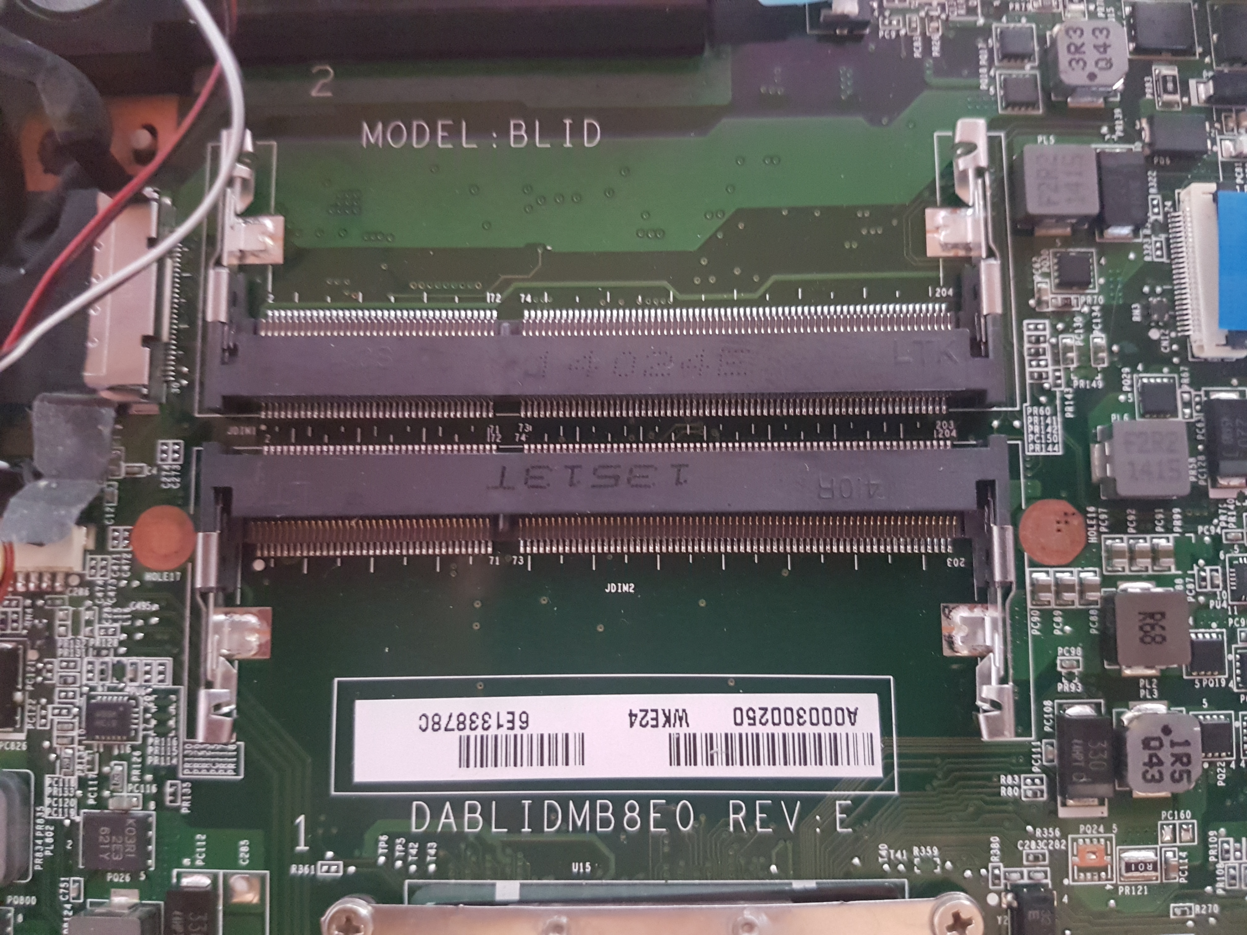

    toshiba/Satellite/L50-B-1MN - Laptop kompletna zima, uszkodzony 4G08 eprom
    Chyba to są oznaczenia płyty. Czy to jeszcze nie wszystko?

    Tal, to dokładnie to samo.
    boro1234567 napisał:
    Podaj oznaczenie płyty.
    DABLIDMB8E0 REV:E

    Nie ma SM na platformę BLI Quanta.
    Patrz po rozwiazaniach Quanta na tych samych układach
    kbc NPCE985LA0DX
    BIOS is U18 ( 25B64SIG)/ (25B64BS)
    U17 AT24C08 for kbc
    RT6575A (code 3G=) 3V/5V
    cpu np. SR1EK (Intel Core i3-4005U)/ SR170 (Intel Core i5-4200U)
    Reszta na
    - (na płatnym) Link
    - forum Elvikom Link
    Toshiba Satellite .... DA0BLIMB6F0 REV: F Quanta BLI
    Support: PSKT4M, PSKT4P, PSKT4U, PSKT8M, PSKT8P, PSKT8U, PSKTAM, PSKTAP, PSKTAU, PSKTEM, PSKTEP, PSKTEU, PSPQ2M, PSPQ2P, PSPQ2U, PSPQ4M, PSPQ4P, PSPQ4U, PSPQ6M, PSPQ6P, PSPQ6U, PSPQ8M, PSPQ8P, or PSPQ8U
    BIOS version 2.00
    :idea: :!: Swój Bios masz na forum Elvikom
    Link
    Toshiba L50-B-1MW
    MB: DABLIDMB8E0 REV: E MODEL: BLID
    KBC: NPCE985LA0DX
    GPU: ATI 216-0858020
    CPU: SR1EB (Intel Core i7-4510U

    marcingebus napisał:
    Serwis potrzymał kilka tygodni, mówił, że próbował wszystko, że laptop nie pobiera żadnego prądu, że próbowali programować KBC itd
    Serwis Cię buja z tym programowaniem KBC.
    Zamontowany układ na tej płycie nie jest programowalny.
    Rozumiem, że tam jest zatem wgrany BIOS.
    Nie.
    Bios to U18.

    Kol. masz uszkodzony ukłąd U17 czyli tam ,gdzie jest wgrany firmware(wsad) dla KBC.
    Taki sam kbc w Quanta HK8/ HK9 Link_ str.16
    - wazne nap. zasilania: (+3VPCU) (z pin.LDO układu dc-dc 3/5V) oraz +3V
    - sygnały : ważny pin.108 czyli S5_ON po nacisnieciu power on(masz tam mieć 3.3V) > potem (s3) > potem (SUSON)
    p.s
    Bios dla DA0BLIMB6F0 REV:F. w zał.
