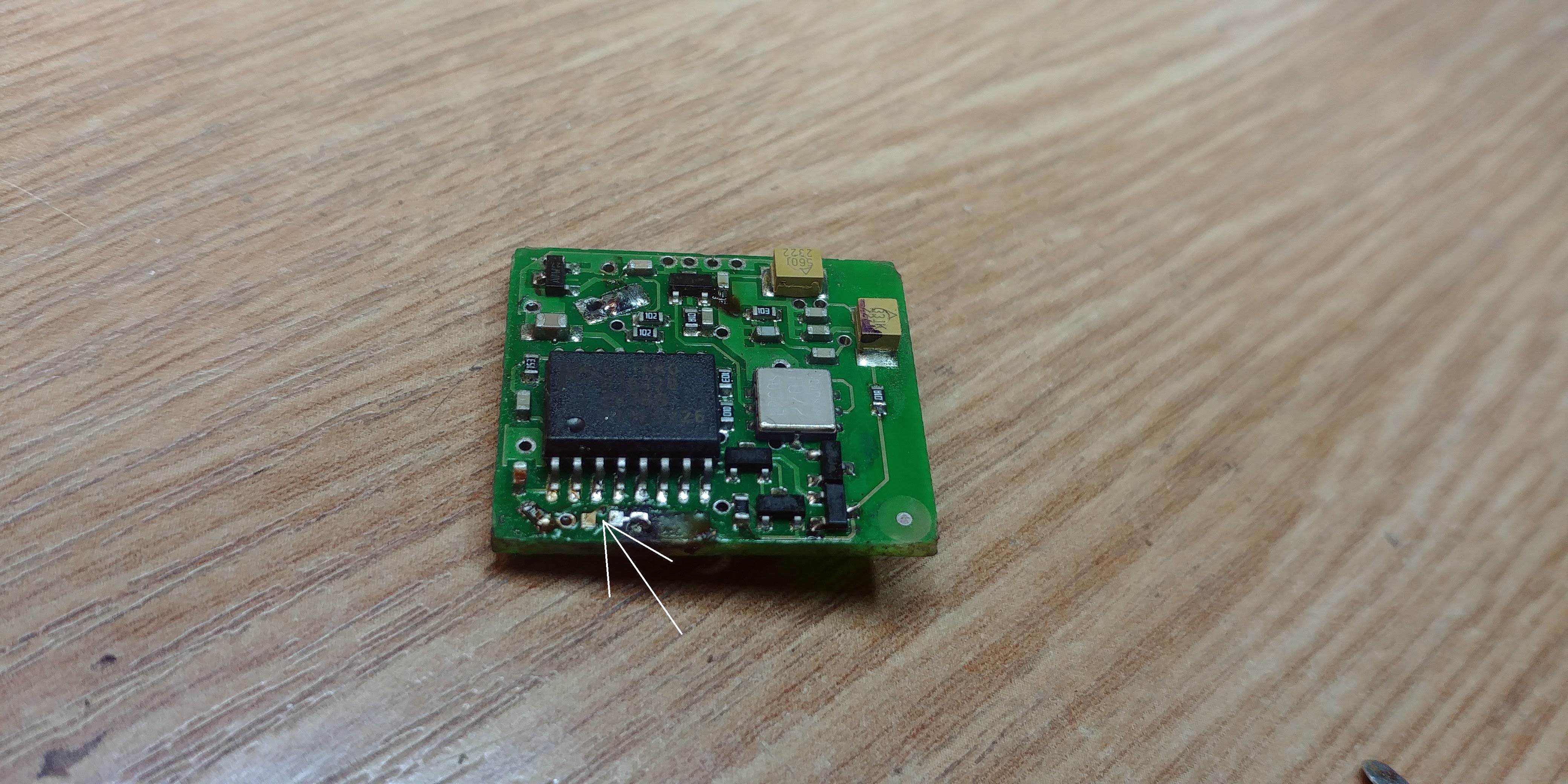

    Witam, potrzebuję pomocy odnośnie kluczyka opel astra 2. Dostałem kluczyk do naprawy po kimś i brakuje elementu zaznaczonego na zdjęciu. Może ktoś się orientuje co tam powinno być ? Pozdrawiam

    Rezystor identyczny jak ten po lewej chyba 100k

    Dokładnie rezystor 100k.

    Dziękuje, dioda miga, lecz auto nie rozpoznaje :(

    Jeśli pilot sprawny zrób synchronizacje i zadziała.

    A sam pilot jest sprawny? Masz możliwość sprawdzenia? Być może nadaje lecz jest bardzo słaby sygnał (miałem taką sytuacje w ibizie, że pilot działał tylko blisko anteny)

    Dzi.ękuje, działa, jednej ścieżki urwanej wcześniej nie zauważyłem

    Ten scalak wlutowany spawarką?

    nie wiem, nie ruszałem, ale może pokaż Twoje piękne luty ;d generalnie działa i nie ma co się przypier.....
