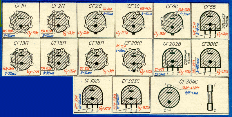

    Kolego, Pixelx! 200 V to polecane napięcie zasilania. Napięcie początku zapłonu = 170 V. Napięcie podtrzymania = 150 V. Rezystor wybiera się z tak, aby prąd anody nie przekraczał 2-3 mA przy zasilaniu stałym napięciem. Czym większy prąd anody, tym krótszy czas eksploatacji. Przy Uzapł = 170 V Ia = 2.5 mA, natomiast prąd przecinka to 0.3 mA. Producent gwarantuje wtedy nie mniej 5000 godzin eksploatacji.

    Kolego, Pixelx! Do nadejścia ery półprzewodników analogiczne lampy, tylko z 2 elektrodami - anoda - katoda wykorzystywały się w roli stabilizatorów napięcia. Napięcie podtrzymania to i jest napięcie stabilizowania,które po zapaleniu już mało zależy od przemiany napięcia na wejściu, będzie zmieniał się tylko prąd Dobór rezystora anodowego i napięcie dla lampy nixie IN12B Dobór rezystora anodowego i napięcie dla lampy nixie IN12B
