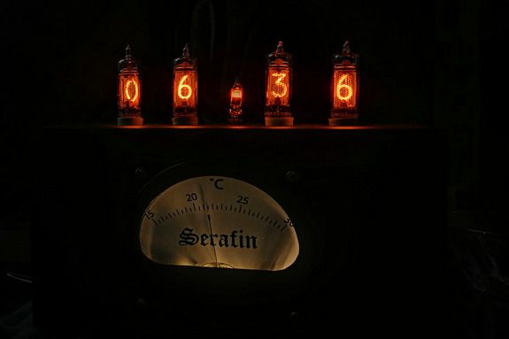

    Dzień dobry,
    robię swój nixie clock na IN-16 i tranzystorach, jestem na ukończeniu. Do zasilania IN-16 wykorzystuję przetwornicę 12 na 170V opartą na MC34063. Niestety te IN-3 (separator godzin i minut) do zasilania potrzebują napięcia z przedziału 65-90V.
    Moje pytanie jest takie, czy da się prosto (i bezpiecznie!) "zejść" z tych 170V do 65V? jakiś dzielnik napięcia? albo jakaś inna przetwornica step down?
    a może gdyby połączyć szeregowo kilka takich IN-3 pod 170V (wraz z rezystorem), może to by jakiś załatwiło temat?
    dziękuję za jakieś wskazówki.

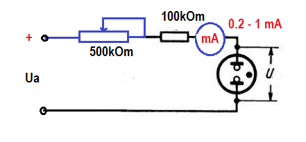

    Napięcie zapłonu lampy 95V, napięcie świecenia 60-90V, napięcie zaniku-55V, prad - 0.2-1mA. Aby uzyskać pożądany prąd konkretnej lampy, lepiej wybrać nominał rezystora ograniczenia indywidualnie. Schemat doboru rezystora na zdjęciu. Po uzyskaniu pożądanego prądu zmierz całkowitą rezystancję obu rezystorów i zastąp je jednym z pożądaną wartością znamionową. Zasilanie Nixie IN-3 - Zasilanie lamp IN-3 (65-90V), gdy dostępne mam 170V

    zegar skończyłem. Dzieki za pomoc. Temat zamykam. Zasilanie Nixie IN-3 - Zasilanie lamp IN-3 (65-90V), gdy dostępne mam 170V
