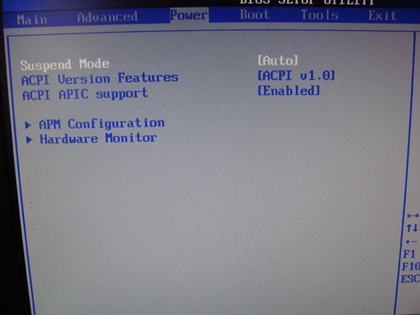

    Wchodzisz do BIOS płyty głównej najczęściej to po wciśnięciu DEL i pamiętaj przy wyjściu z BIOS o zapisaniu ustawień, aby były zatwierdzone.
    A. W BIOS opcje włączenia i ustawień wentylatora CPU masz w Power > Hardware Monitor

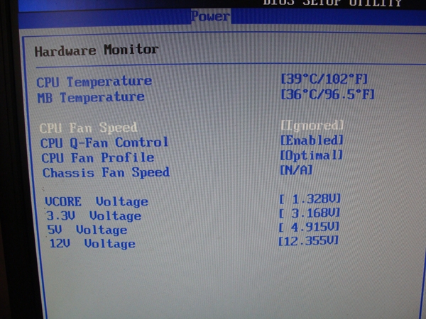

    W oknie Hardware Monitor trzeba włączyć [Enabled] funkcje CPU Q Fan Control Pozbycie sie komunikatu CPU Fan Error robisz za pomocą funkcji CPU Fan Speed - przestawiając na Ignored
    Jak wyłączyć monitorowanie wentylatora CPU w BIOS na płycie ASUS P5E-VM-DO?
    a.
    Funkcję (trybu) ostawień prędkości obrotów CPU, CPU Fan Profile
    Optimal - optymalny
    Silent Mode - tryb cichy (najniższe obroty wentylatora)
    Performance mode
    - tryb wydajny (maksymalne obroty wentylatory)

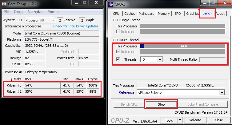

    Zanim ustawisz tryb wentylatora CPU trzeba określić jakie sa bezpieczne temperatury procesora i stan chodzenia. Pomocnym są programy CPU-z i Core Temp
    - sprawdzenie bezpiecznej temperatury dla modelu procesora na stronę producenta (stopnie)
    - test temperatury programem CPU-z i Core temp, które maksymalnie obcezają wszystkie rdzenie procesora
