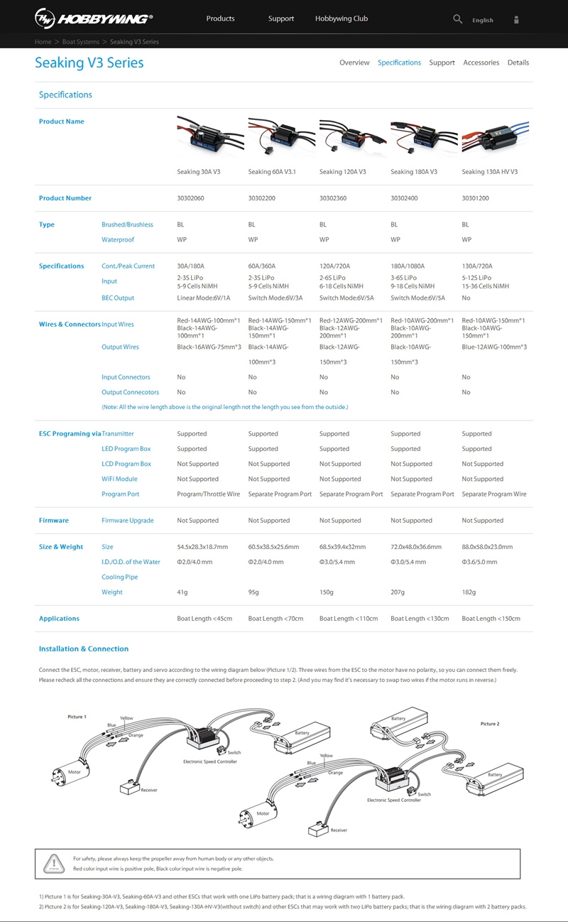

    HOBBYWING Silnik EZRUN 4000kV + Regulator MAX10 3S
    Polecam firme ale poszukaj Ezruna z mniejszym KV
    i karta programatora będziesz mógł sporo ustawień programować.
    Rekomendacje silnika i regulatora do modelu samochodu 1/10 do 350zł
    W opisie znajdziesz sporo możliwości ustawień.

    Tak max 11,1V - LiPo: 2-3S
    Do tego zestawu HOBBYWING Silnik EZRUN 4000kV + Regulator MAX10 3S
    koniecznie dokup kartę programatora lcd.
