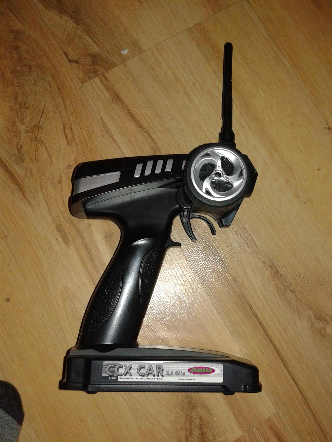

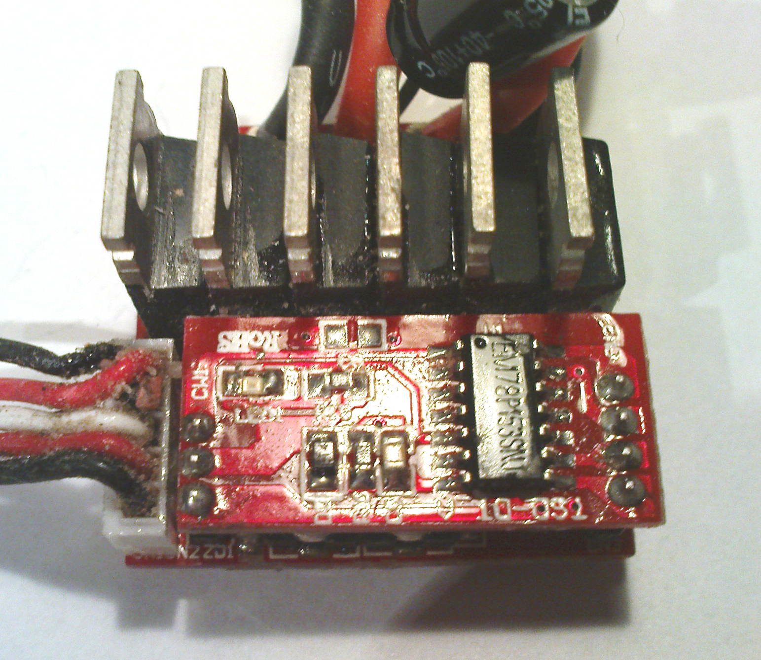

    Nie próbowałem sparować, gdyż serwo prawidłowo skręca kołami, nie uruchamia tylko silnika, ani przód ani tył..
    Melodyjki również nie słychać.. Spalenizny czy też przegrzania nie zauważyłem.. Rozebrałem regulator i wizualnie nie widać uszkodzeń.. Jednak wszystko to smd w dodatku zalane także niewiele tutaj zdziałam..
    Czy z powyższego linku regulator to raczej taki znośny ? Czy nie będzie problemem dla niego płynne zasilanie silnika klasy 600 ? A i tak dla pewności zapytam, to regulator dwukierunkowy ?
    Samochód to Jamara Tiger w skali 1:10

    Bardzo sporadycznie są uszkodzenia najczęściej od zawilgocenia i przegrzania.
    W większość modeli szczotkowych z oszczędności nie ma wentylatora na silnik i regulator.
    Jak byś miał możliwość to zamień aparaturę i odbiornik i sprawdź działanie regulatora.
    Regulator do silnika szczotkowego w aucie RC 1/10 - polecane modele do 70 zł
    Czy u ciebie na odbiorniku jest przycisk lub otwór do przycisku Bind.
    A możesz wstawić zdjęcie aparatury i odbiornika.
    https://www.youtube.com/watch?v=BRV0cHBJ-AI

    Oczywiście..
    Regulator do silnika szczotkowego w aucie RC 1/10 - polecane modele do 70 zł Regulator do silnika szczotkowego w aucie RC 1/10 - polecane modele do 70 zł Regulator do silnika szczotkowego w aucie RC 1/10 - polecane modele do 70 zł
    Ale przy zamianie kanałów Silnik-serwo, wówczas serwem steruję poprzez klawisz przód-tył a kręcąc kółkiem silnik napędu w dalszym ciągu nie daje oznak życia..
    Czy nie było by problemem w skrócie przedstawić mi opcję sparowania ?
    Być może ma to znaczenie, ale pozostawiony regulator pod napięciem, jednak nie używając serwa nagrzewa się do tego stopnia iż ciężko go utrzymać w dłoni..

    1. Załóż mostek na kanał BIND / CH3 portu odbiornika
    2. Włącz regulator diody zaczną pulsować, co oznacza, że odbiornik jest w trybie bindowania
    3. Naciśnij i przytrzymaj przycisk BIND na nadajniku, a następnie włącz aparaturę
    4. Obserwuj diodę na odbiorniku, jeśli dioda przestanie pulsować i zapali się na stałe, to znak, że bindowanie powiodło się (max. 5 sekund)
    5. Puść przycisk bindowania na nadajniku, wyłącz zasilanie odbiornika i nadajnika po czym wyjmij przewód do bindowania
    6. Podłącz serwo.
    7. Włącz nadajnik i odbiornik i przetestuj wszystko

    Widocznie jakieś elementy poszły w regulatorze.

    Mam problem z podobnym regulatorem - dokładnie HSP SP 03018 - w pewnym momencie silnik przestał działać, miga dioda czerwona na regulatorze - po wyłączeniu i włączeniu (przy włączonej aparaturze) nie ma już muzyczki. Po włączeniu zapala się czerwona dioda, gaśnie i po sekundzie zaczyna migać trochę częściej niż co sekundę.
    Czytałem trochę i podobno można go jakoś zresetować - ale u mnie chyba jakiś czas temu wypadł przycisk resetu - czy może macie jakiś schemat do tego regulatora i wiecie co na płytce trzeba zewrzeć żeby zrobić reset??
    Dzięki za podpowiedzi.
    PS. Odbiornik sprawdzony - podałem napięcie 4,7. Podłączyłem pod serwo skrętu i odbiornik dobrze reaguje na aparaturę.

    Podaj jaki masz zestaw sterowania aparatura z odbiornikiem podlega bindowaniu sparowaniu.
    Jeśli będzie wszystko wpięte w odbiornik prawidłowo kanał 1 serwo kanał 2 regulator
    to najwyżej nie będzie działał regulator brak obrotów silnika a serwo powinno pracować.
    Regulator posiada tylko otwór diody led i do przycisku reset. Schematu nie dostaniesz, może uda się zrobić zdjęcie.
    Późniejsze wersje i klony regulatora nie mają przycisku reset.

    Po podłączeniu regulatora do baterii - na kablu do odbiornika jest 5,44V
    Po podłączeniu do odbiornika hsp sp 3821 - na końcówce bat jest 2,1V (wcześniej było tyle ile na baterii. Podłączając wszystko tak jak pisałeś (czyli do jazdy) nie pojawia się napięcie na końcówkach na silnik, nie ma żadnej reakcji na aparaturę.
    Na odbiorniku nie ma przycisku bind - ale jak zasilam go innym źródłem to serwo skrętu działa (aparatura bardzo dobrze steruje i wszystko działa).
    Na regulatorze jest miejsce na przycisk reset - ale pewnie ok 3 lat temu wypadł i po prostu jest tam dziura.
    Dodam - częstotliwość to 27,175MHz
    • Regulator do silnika szczotkowego w aucie RC 1/10 - polecane modele do 70 zł hsp płytka.jpg (753.22 KB) Musisz być zalogowany, aby pobrać ten załącznik.
    • Regulator do silnika szczotkowego w aucie RC 1/10 - polecane modele do 70 zł aparatura.jpg (546.8 KB) Musisz być zalogowany, aby pobrać ten załącznik.

    Widać po układzie że znów klon klona ten regulator co wstawiłem zdjęcia ma 6 lat.
    Ostatnie zdjęcie klon HSP SP 03018.
    To regulator do wymiany zwarcie.

    Czyli to co mam - zdjęcie - to klon czy oryginał. Może jest jakiś sposób na jego reset ??

    Do tej pory miałem oryginał być może że moje to klon miałem 3 szt. kupione w różnych latach było na regulatorach cechowanie na scalaku.
    Jeśli spadek napięcia to zwarcie kiedyś spotkałem elektronika co naprawiał regulatory z 2 -3 jeden dobry, w tym przypadku tylko można sprawdzić gdzie zwarcie.
    Raczej naprawa nieopłacalna i nie możliwa cena nowego 60 zł, a z odcięciem na LiPo około 130 zł.
