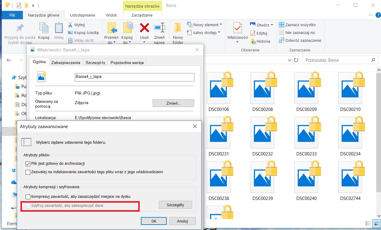

    Ratujcie, podłączyłem do laptopa z Win10 stary dysk, gdzie mam 2 katalogi ze zdjęciami zaszyfrowane i nie mogę ich ani obejrzeć, ani skopiować.
    W jaki sposób można to zrobić. Wskazanie aktualnego administratora/właściciela nie pomaga wyłączyć blokady.
    Jak odblokować dostęp do zaszyfrowanych zdjęć na starym dysku w Win10
    • Jak odblokować dostęp do zaszyfrowanych zdjęć na starym dysku w Win10 szyfr.jpg (230.02 KB) Musisz być zalogowany, aby pobrać ten załącznik.

    Mogę się mylić ale z tego co wyczytałem to potrzebujesz tamtego Windows z tamtym kontem na którym zostały te pliki zaszyfrowane, na każdym innym koncie nie będzie żadnego dostępu do plików musi być tamte konto bo w tamtym koncie są klucze które są potrzebne do odszyfrowania plików.

    Nie po to jest szyfrowanie, żeby na innym komputerze dostać się do danych.
    Zwróć się do tego, kto zaszyfrował folder.

    Nie mam już tego komputera, bo sprzedałem kilka lat temu :(
    Nie ma jakiegoś programiku co otworzy bez szyfrowania? Może poza windows?

    Wymaga Pan wróżenia i to takiego jakiego uczą w Hogwarts School of Witchcraft and Wizardry.
    Jeśli przyjąć, że o "zwykły" EFS chodzi, to różdżką pozwalającą zdjąć zaklęcia, być może, może być... https://www.elcomsoft.pl/aefsdr.html
