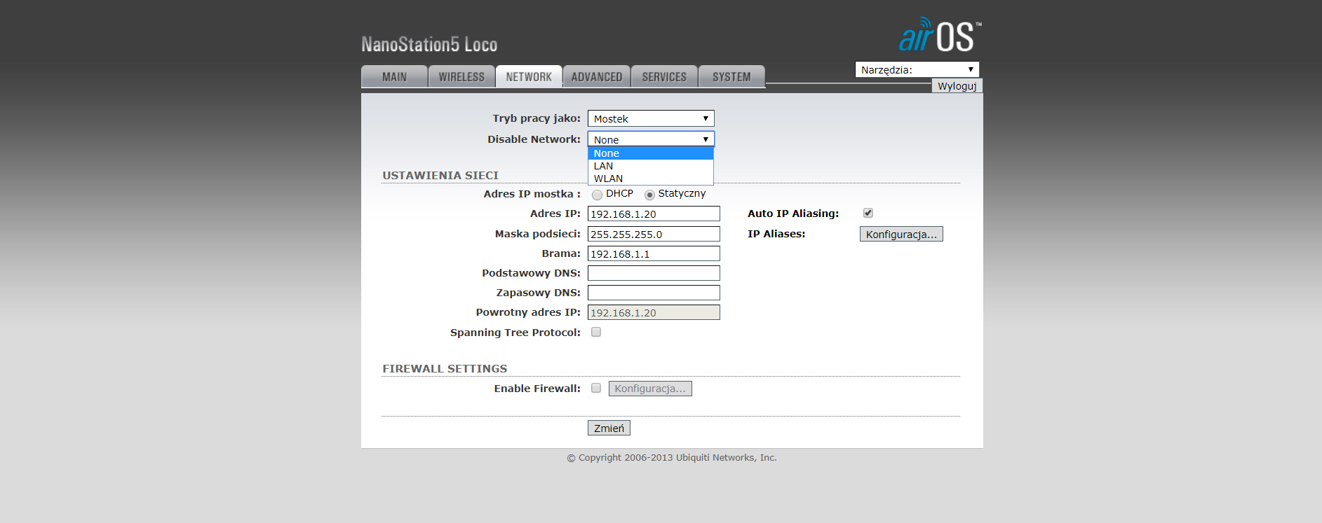

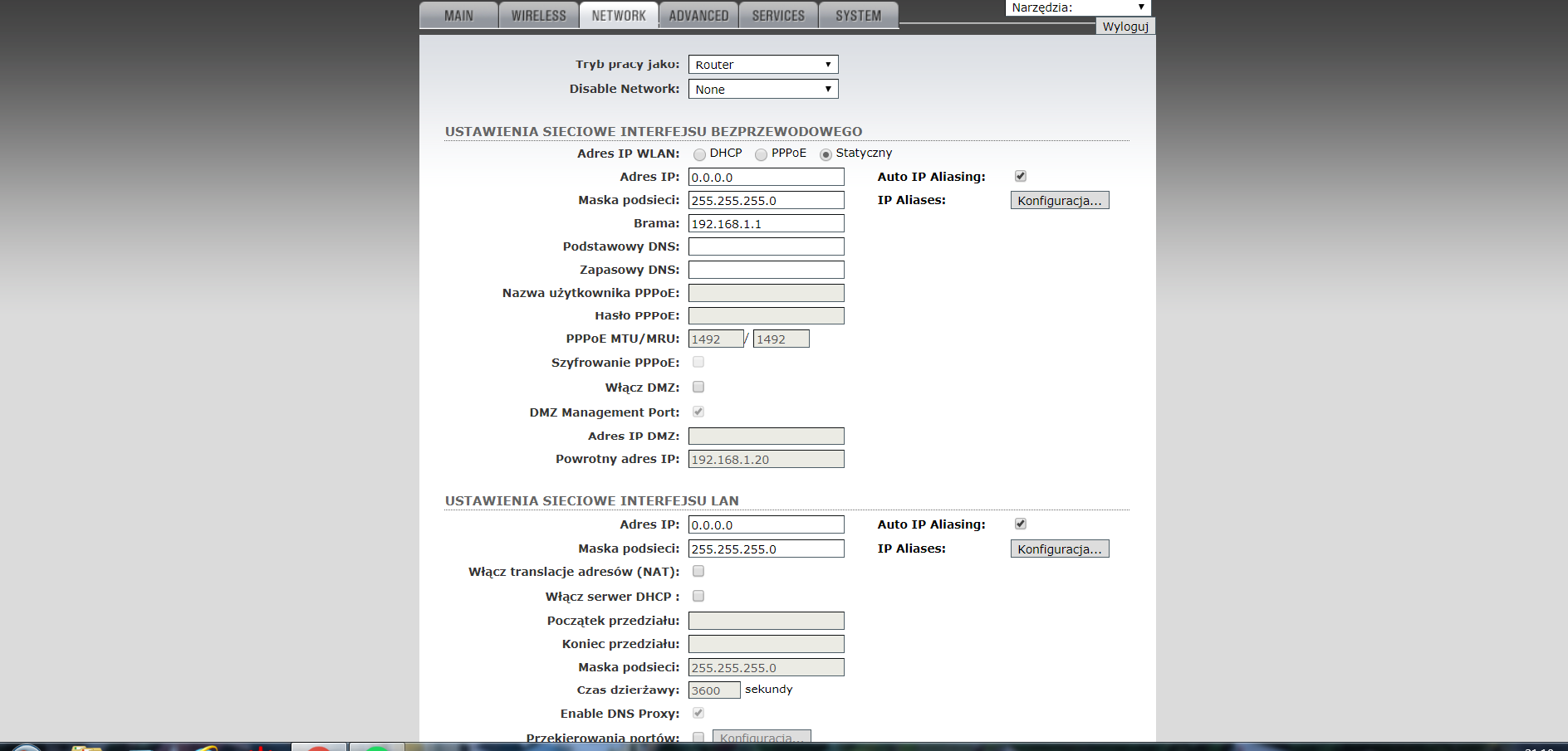

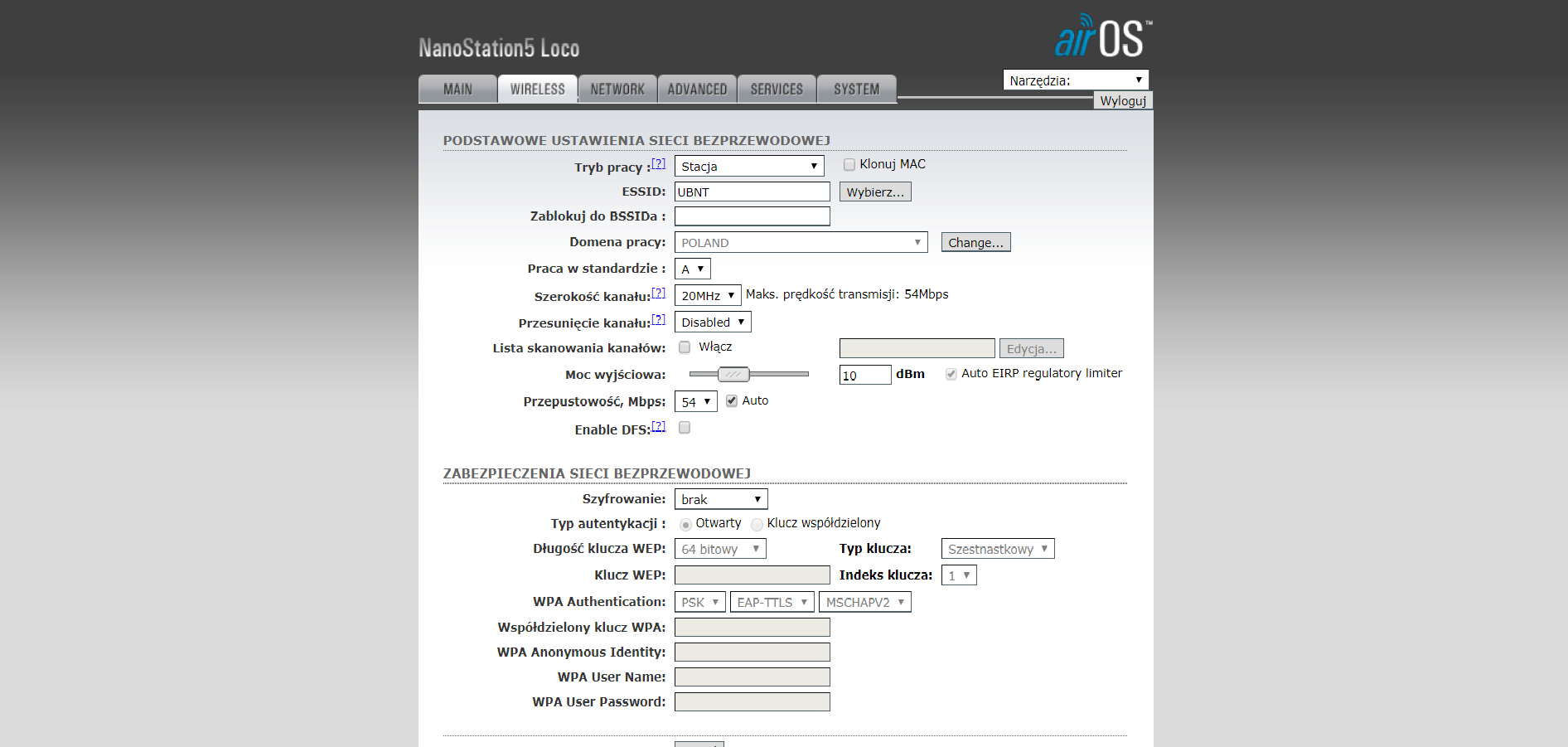

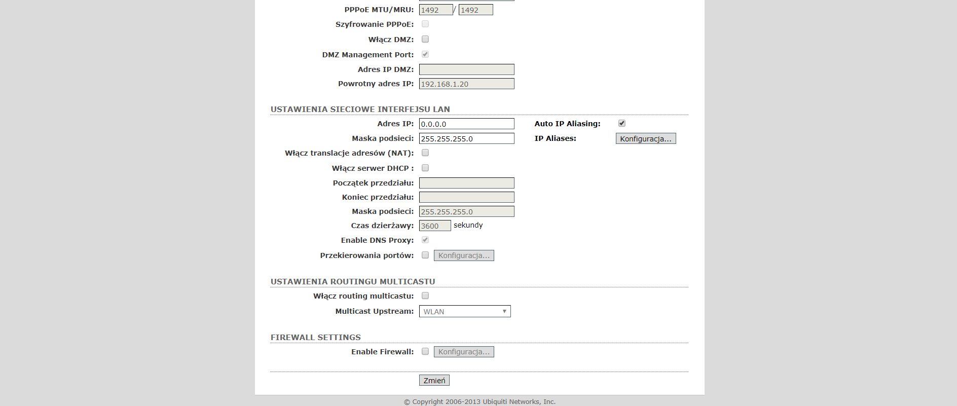

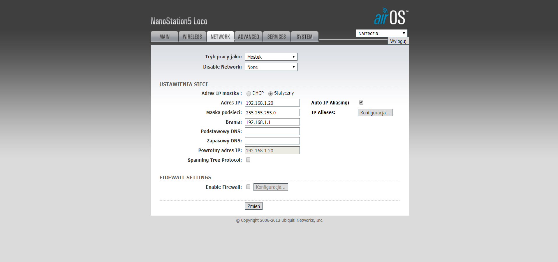

    Zakupiłem niedawno dwa urządzenia jak w temacie Ubiquiti NanoStation5 Loco i mam z nimi mały problem, potrzebuje podłączyć dwie kamery na odległość ponieważ nie mam możliwości podłączenia ich do rejestratora kablowo bo pomiędzy budynkami jest ok 60-70 m i na dodatek znajduje się główna droga asfaltowa.
    W urządzeniach jest wgrany najnowszy soft z tego co pamiętam 4.0.4 i ustawiając lokalizację na Polska to w ustawieniach Network nie mam funkcji "Access Point" tylko jest "Bridge i Router" a w zakładce Wireless jest "Station i Station WDS" czy przy tych opcjach jest szansa ustawić to tak żebym mógł puścić sygnał przez te antenki ? Jak ustawi się lokalizacje np. USA to funkcja Access Point pojawia się w ustawieniach ale z tego co słyszałem robiąc taką kombinacje to nie bardzo chce to działać i ponoć jest to nielegalne a producent wycofał tą fukcję w tym ostatnim sofcie ze względu na przepisy unijne. Jeżeli się da to bym bardzo prosił o pomoc w wytłumaczeniu mi co jak po kolei mam robić aby to skonfigurować i sparować ze sobą ponieważ pierwszy raz robię taką sieć i jestem zielony w tej dziedzinie :( Poniżej zrzuty strony konfiguracyjnej
    Z góry dzięki za pomoc ;-)

    Tryb pracy : Mostek

    a jak to ustawić w trybie mostek ? można prosić o wytłumaczenie tego ?

    W zakładce Wireless jedno z urządzeń ustawiasz jako AccesPoint wpisujesz jakie ma być SSID i inne parametry drugie łączysz do pierwszego jako Station. W zakłądce Network obydwa ustawiasz jako bridge lub jak masz menu po polsku to mostek i konfigurujesz adresy IP po których będziesz dostawać się do urządzeń.
