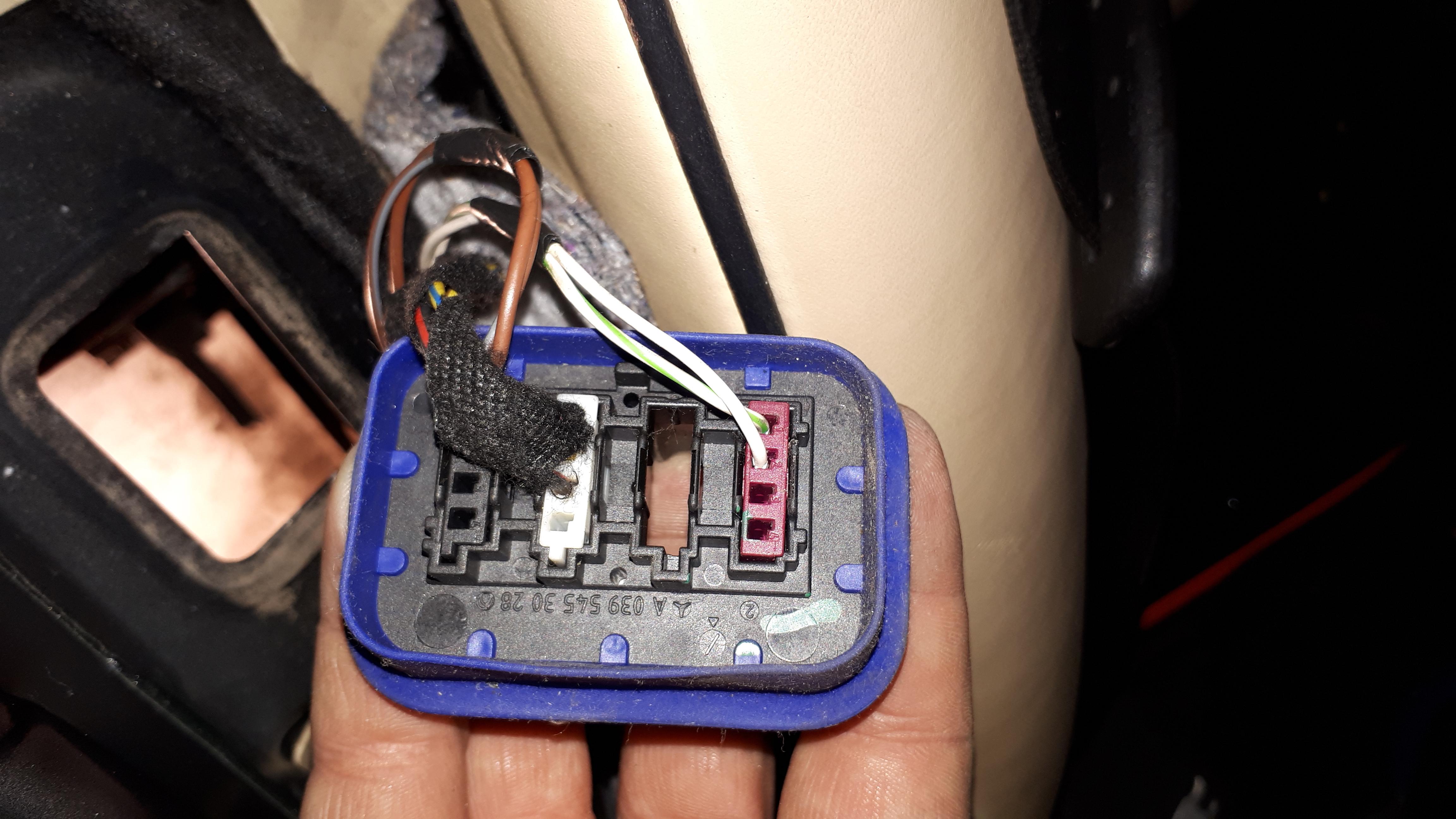

    Czy jest ktoś wstanie powiedzieć jakiego typu lub standardu są gniazda, które pokazuje na zdjęciu? owe gniazdo jest umieszczone w tylnych nadkolach.
    Jak widać są zajęte 3 gniazda i chciałbym kupić wtyczkę która będzie pasowała w wolne gniazdo. Jak widać każde gniazdo trochę inaczej wygląda. Oprócz wtyczki muszę dokupić gniazdo , które wkłada się z drugiej strony i tutaj też są "ząbki" aby nie pomylić kostek pomiędzy gniazdami.
    Krótko mówiąc, co to za standard wtyczek i gniazd abym mógł tego gdzieś poszukać w necie.

    Widać na niej numer Mercedesa: A0395453028.
    Myślę, że po tym numerze szybciej coś znajdziesz.

    Po tym numerze już szukałem, ale znajduje tylko to 4 wtykowe gniazdo, a mi chodzi o to, że mam jedno wolne gniazdo i chcę dokupić wtyczkę i się wpasować w to gniazdo abym mógł pociągnąć nową wiązkę. W necie i na schematach MB nie widzę zastosowania dla wolnego gniazda. Natomiast to poczwórne gniazdo jest opisane jako "Distributor 4x4-PIN;X62/32".
    Ogólnie mówiąc tam jest wpięte
    - czujnik ABS
    - czujnik klocków hamulcowych
    - czujnik poziomowania Xenonów
    Jest też w opisie wtyczek napisane 4-PIN MQS - ale nadal to nie pomaga w znalezieniu odpowiedniego wtyku. ;-(

    Kolego ta czwarta wtyczka będzie zapewne do amortyzacji (zawory regulacji tłumienia) jeżeli masz pełne zawieszenie pneumatyczne.

    Mam Airmatic, więc to raczej coś innego. Ogólnie mówiąc wykorzystałem te wolne gniazdo do podłączenia anten RDK.
