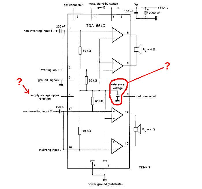

    na schemacie jest napisane "reference voltage" i narysowane uście do uziemienia. tylko ze to nie wychodzi z zadnej nóżki,to nigdzie niewychodzi... więc oco w tym chodzi ? mam sie tym przejmować podczas lutowania, czy nie zwracać na to uwagi jak wszystkiego co znajduje się na rysunku wewnątrz scalaka?
    i dotego nóżka nr4 mam coś do niej przylutować czy nie bo niewiem co znaczy to co tam napisane jest?
    Z góry serdecznie dziekuję za pomoc.

    Nic sie z tym nie robi , gdyż jest to wewnętrzna struktura układu . No. 4 to tłumienie tętnień zasilania , wiec pewnie trzeba go połączyć z masą przez kondnsator ok.100µF , ale bez tego też będzie działał .

    W to , co zawiera wewnętrzna struktura układu nie możemy bezpośrednio ingerować.
    Po prostu rysują schemat poglądowy układu w taki sposób, aby można było mieć wyobrażenie o jego przeznaczeniu i możliwych trybach pracy ( np. czy nadaje się do pracy w mostku... ).
    W tym konkretnym przypadku chodzi o informację, że napięcie referencyjne wzmacniaczy odnosi się do masy układu.
    Stosując typową aplikację tego TDA nie zawracamy sobie tym głowy.
    Jeśli chodzi o końcówkę -4- zostawiamy ją wolną, chyba że występują zakłócenia związane z tętnieniami zasilania.
    W praktyce nie ma takiej potrzeby, a jeżeli już ktoś musi - może dać 100uF.
