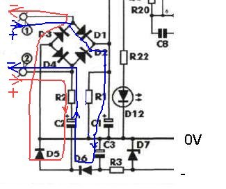

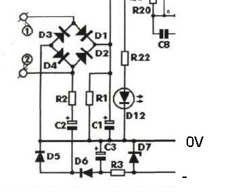

    Witam serdecznie!
    Czy mozecie mi wytlumaczyc skad pojawia sie ujemne napiecie w tej czesci schematu (schemat wiadomego zasilacza ;) - zasilanie wzmacniaczy operacyjnych i nie tylko)? Nie umiem dojsc do tego sam krok po kroku - kiedy laduja sie kondensatory kiedy rozladowywuja i dlaczego jest ujemne.
    Pozdrawiam goraco Kolegow i prosze o pare slow na ten temat

    mówisz, masz:
    Skad ujemne napiecie - interpretacja prostego schematu
    Kolor czerwony - ładowanie kondensatora C2
    Kolor niebieski - rozładowanie kondensatora C2 i ładowanie kondensatora C3 (przez C1).
