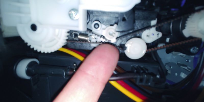

    Jeśli w drukarce Ricoh 3110 wystąpił błąd sc 20000. Drukarka nie może drukować . Coś w środku przeskakuje, jakby zębatka tarła o zębatkę . Poniżej , jak sobie z tym poradziłem.
    Odkręciłem boczną obudowę, 2 śrubki z boku drukarki. Jest tam pasek zębaty gumowy , który przechodzi przez kilka kółek zębatych . Wygląda jakby był luźny, niby napinacz działa ,ale jednak jest za luźny. Starczyło palcem napiąć ten pasek podczas włączenia drukarki i jak zębatki złapały go , to zaczęło działać poprawnie. Jakby luz się zmniejszył i skompensował przez jakiś napinacz gdzieś głębiej zamontowany. Teraz drukarka działa poprawnie. Może to komuś pomoże. Ricoh 3110 - Naprawa błędu SC 20000 przez napięcie paska zębatego

    to zespół pod głowicą drukującą- maitenace unit - usterki polegają najczęściej na blokowaniu się napędów np : po zaschnięciu odpadów z gelu , po długim przestoju , itp
