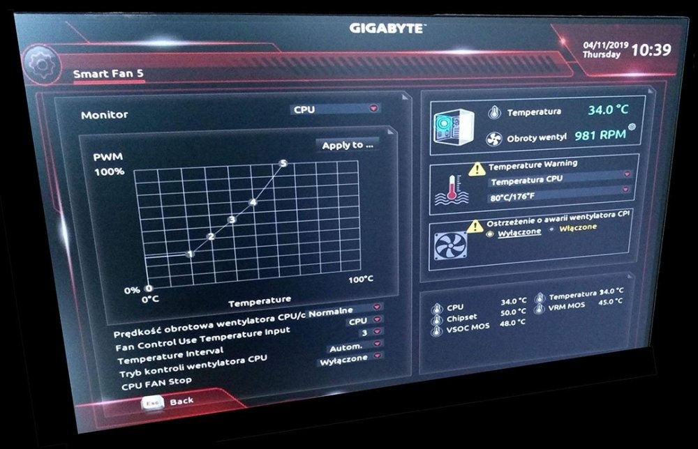

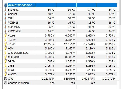

    Mam problem z wysokimi obrotami chłodzenia Fera 3 HE1224 v2. Nie dawno zmieniłem procesor z AMD Ryzen 5 1400 na AMD Ryzen 5 2400G (używany). Po założeniu nowego procesora Fera 3 jest po prostu głośna. Podczas normalnego korzystania z komputera tzn. jedynie otwarta przeglądarka internetowa, średnie obroty utrzymują się na poziomie 900 RPM, gdy otwieram nową kartę w przeglądarce obroty wzrastają do ok. 1 300 RPM i wtedy jest głośno. Te obroty w dziwny sposób skaczą.
    Średnia temperatura procesora utrzymuję się na poziomie 36 st. C.
    Wczoraj zmieniłem pastę termoprzewodzącą na Thermal Grizzly Kryonaut 1g bo pomyślałem, że poprzednia pasta jest kijowa lub źle ją położyłem. Ale zmiana pasty nie pomogła.
    Trochę niepokoi mnie fakt, że musiałem dokręcić mocowanie radiatora do płyty, chociaż uprzednio było dokręcone.
    Gdy w UEFI zmienię tryb prędkości obrotowej na "Cichy" jest lepiej jeśli chodzi o głośność ale wydaje mi się, że w trybie "normalnym" też powinno być cicho. Przynajmniej tak miałem z Ryzenm 5 1400.
    Płyta to Gigabyte B450M DS3H, UEFI najnowsze. Poniżej ustawienia UEFI i zrzut z program HWiNFO64.
    Co to może być? Uszkodzony wentylator, płyta główna czy procesor?
    pozdrawiam

    Taki urok pracy tego chłodzenia - jest słyszalne przy wyższych prędkościach. Jak chcesz mieć ciszę - to tryb cichy jest od tego. Możesz też ustawić na tej płycie własną krzywą działania wentylatora. Przy aktualnej krzywej już przy 50 stopniach na procesorze masz 70% PWM na wentylatorze, to zdecydowanie nie jest tryb cichy. Do 50 stopni ustawiłbym 20-30% PWM, przy 60 stopniach bym celował wstępnie w 60-70%, przy 70 stopniach 100%. Wtedy można sprawdzić, jakie temperatury i głośność są osiągane pod obciążeniem i bez. Ewentualnie można wybrać profil cichy i go nieco zmodyfikować, żeby po przekroczeniu 55 stopni chłodzenie jednak przyspieszało, a przy 70 stopniach już leciało na pełny ogień.
    Trzeba pamiętać, że przy stromej krzywej mniejsze zmiany temperatury będą bardziej wpływać na prędkość obrotową chłodzenia, więc przy niezbyt dużych zmianach temperatury zmiany prędkości mogą być bardziej słyszalne.

    Ustawiłem krzywą wg. Waszych zaleceń. Jest lepiej, chociaż i tak momentami wentylator wskakuje na wyższe obroty.
