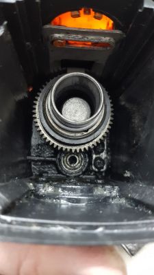

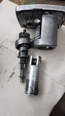

    Dzień dobry
    Mam pytanie odnośnie wymienionej młotowiertarki.
    Rozpadło się łożysko na wirniku i resztki wpadły do mechanizmu.
    Rozebrałem mechanizm, wyczyściłem z resztek łożyska i starego smaru.
    Niestety w tym smarze były jakieś podkładki i tak na dobrą sprawę nie mam pojęcia gdzie one powinny być. Ktoś ma rysunek techniczny tego mechanizmu?
    Jeszcze jedno pytanie, jaki tam zastosować smar, czy może być zwykły Towot?
    Dziękuję i proszę o pomoc

    Daj fotkę elementów. Smar typu towot, ale pamiętaj, że przy pracy ciągłej po 10-15 min. może wypływać przez niedokładności uszczelnień. To się jednak rozgrzewa.
    Do młotowiertarek stosuje się smar np:EPS-1 a smar Tovot stosowany jest do łożysk.[T.M.]
