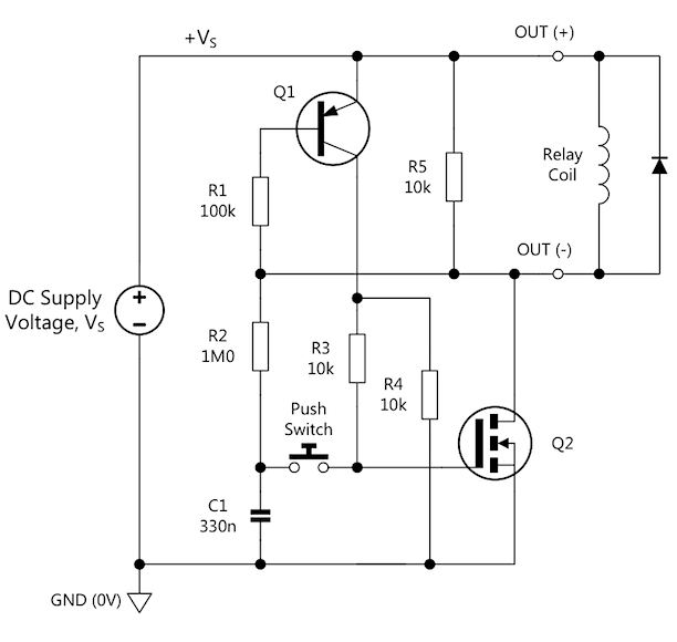

    Chciałbym zrobić włącznik on/off na przycisku(latching power switch) zamiast na przełączniku. W internecie jest sporo schematów, które wykorzystują tranzystor MOSFET typu P(np schemat od EEVblog). W związku z wyższą ceną oraz sporą ilością tranzystorów typu N w swoich zapasach, chciałbym takiego tranzystora użyć do budowy tego włącznika.
    Na stronie https://www.edn.com/design/power-management/4427218/Latching-power-switch-uses-momentary-pushbutton znalazłem schemat, który spełnia moje założenia, lecz jak go testowałem w symulatorze falstad nie działał zgodnie z oczekiwaniami.
    Mój schemat wygląda tak:
    Wyłącznik on/off na jednym przycisku, w symulacji nie działa
    Schemat ideowy wygląda tak:
    W załączniku jest schemat do falstad w formie tekstowej. Proszę o pomoc, co mogłem zrobić źle i dlaczego nie działa. Jeżeli znacie jakieś równie proste schematy, które rozwiążą mój problem, to z chęcią je obejrzę i przetestuję

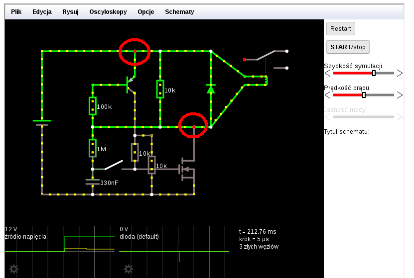

    Trzeba poprawić węzły w symulacji
    EDIT:
    Tu były błędne połączenia:
    Można na przykład połączyć tak tak:

    Dodatkowo zmniejszyłem stałą czasową zmieniając R2 na 100KΩ

    Dziękuję za odpowiedź, mój błąd polegał na tym, że połączenia umieściłem pomiędzy węzłami, a nie na samych węzłach, dobrze rozumiem?

    Dziękuję za pomoc, błędem było połączenie elementów pomiędzy węzłami, zamiast na węzłach
