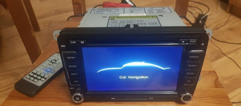

    Witam serdecznie i proszę o wszelką pomoc w rozwiązaniu problemu!
    Kupiłem rok temu radio z chin 2DIN gps itd (jak na zdjęciu) do VW GOLF 5 radio ciągle pobiera prąd i rozładowuje akumulator nawet przy wyłączonym silniku i wyjętych kluczykach ze stacyjki i przy zgaszonym radiu.
    Ktoś wie jak rozwiązać problem? Może w menu radia, może kable w kostce ISO?

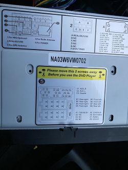

    Czy do złącza zasilania radia ISO masz doprowadzony przewód [15] czyli +12V po przekręceniu stacyjki ?
    Zamieść schemat podłączenia radia z instrukcji obsługi lub naklejki na obudowie radia.

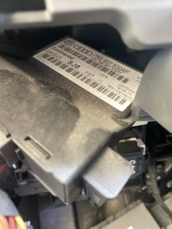

    Miernik na szybie podłączony do masy. Zamykam samochód i czekam do 10 min, z podłączonym radiem pobiera mi ok 0,76 cyklicznie co 2 sek i spada do 0,06. Zauważ że przy zamkniętym samochodzie jest charakterystyczne pyknięcie. Przy podłączonym radiu one występuje co 2-3 sek i pobór prądu rośnie do bardzo dużej wartości 0,76. po odłączeniu radia automatycznie te pyknięcia są co 15 minut podobno z tego co się dowiedziałem. Z tego co wiem z forum wynika to ze zbyt starego "gateway" lub w radiu jest zły can ustawiony. np masz golfa 5 a ustawiony jest domyślnie pod Pastucha. W trybie diagnostycznym można to zmienić ale zapomniałem hasła...
    Wygląda to trochę tak że gateway nie usypia radia i wysyła do niego informacje takie jak "informacje o pojeździe" stan licznika, płyny, otwarte drzwi etc
    Moduł Gateway który naprawia problem to 1k0907530l z tego co udało mi się wyczytać, wiele osób ma z tym problem "http://modyfikacje-vw.blogspot.com/2015/03/wymiana-moduu-gateway-upgrade.html"

    Zakupiłem gateway 1k0907530s jutro prawdopodobnie do mnie przyjdzie. Będę musiał go przeprogramować pod swój samochód VCDS"esem podłączyć i powinno wszystko grać. Z tego co zrozumiałem nowsze wersja radia potrzebują komunikatu sleep które starsze wersje gateway nie wysyłają.
    Mój obecny 1k0907530f - jest za stary.

    Kolego u mnie problem rozwiązany. Wymieniłem gateway pobór prądu po zamknięciu samochodu spada do 0,01(mA) : )
    Wcześniej miałem 0,06(mA) i co 2 sekundy skakało do 0,76(mA)
    Tylko jeśli wymieniasz musisz posiadać VCDS teoretycznie jeśli przełożysz samochód uruchomisz ale możesz mieć błędy na komputerze.

    Odłączenie od prądu nie pomoże. Konieczna jest wymiana CAN GATEWAY

    Mam podobny problem tylko w caddy 2013 rok. Radio rozładowuje akumulator. Jeżeli są podpięte 2 plusy to radio działa bez przerwy, można je zdalnie wyłączyć ale i tak siada bateria, jeżeli odepnę jeden z plusów radio się odpala po kluczyku ale gaśnie po paru sekundach, czy ktoś miał może taki problem?

    Z tego co pamiętam taka mała kostka łączy się ja z radiem i przecina czarny kabelek. daje to możliwość działania radia na 10 min aż CAN odetnie zasilanie.
    Sprawdź jaki masz model CAN Gateway, może masz jakiś stary wrzucony.

    U mnie rozwiązaniem problemu było odpięcie żółtego przewodu.
