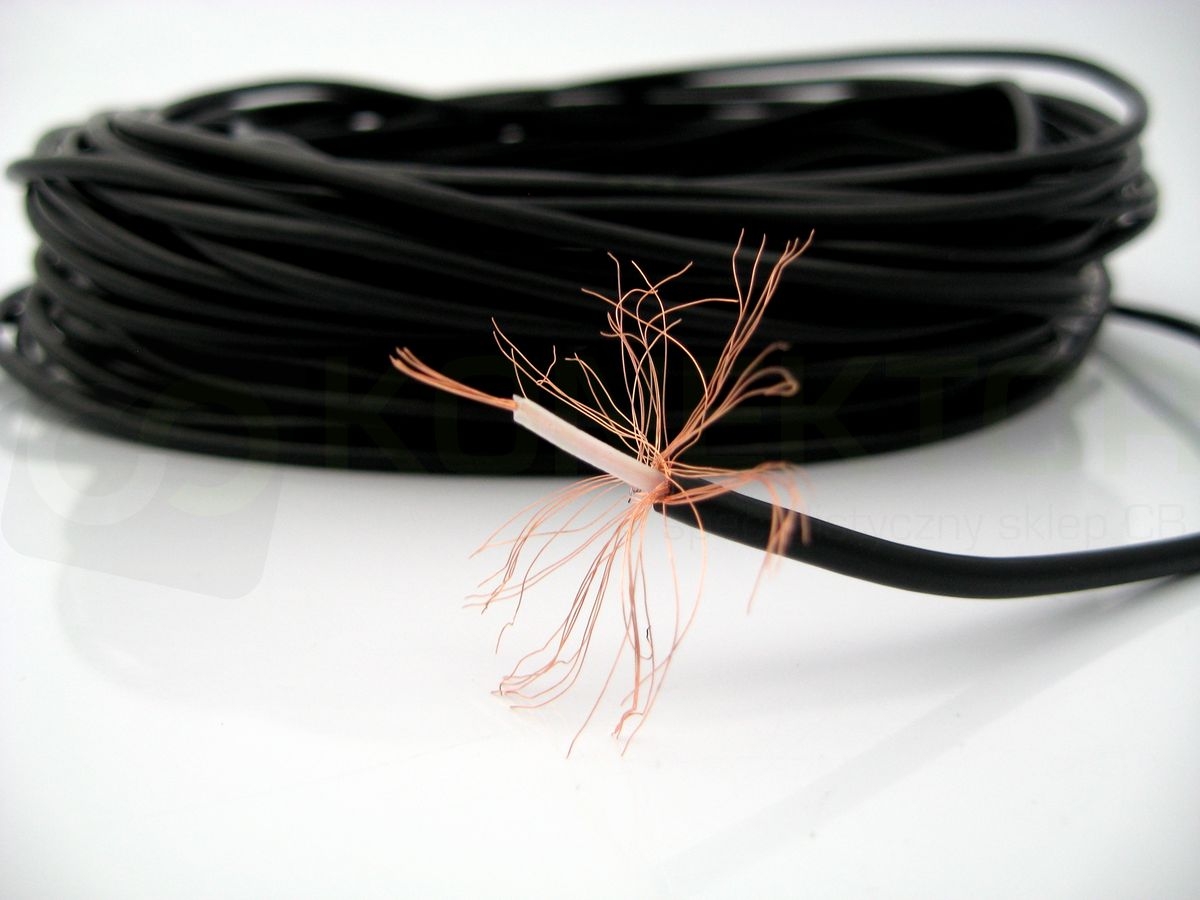

    Witam, zakupiłem przełącznik radiowy firmy ster-tronic model eLR2H oraz antenę zewnętrzną 433,92 MHz i podłączyłem ją do sterownika ale piloty coś nie działają i teraz pytanie czy źle podłączyłem antenę, czy piloty mają nie tą częstotliwość?
    kabel z anteny wygląda tak:
    Podłączenie anteny w przełączniku radiowym 230v, 433,92 MHz

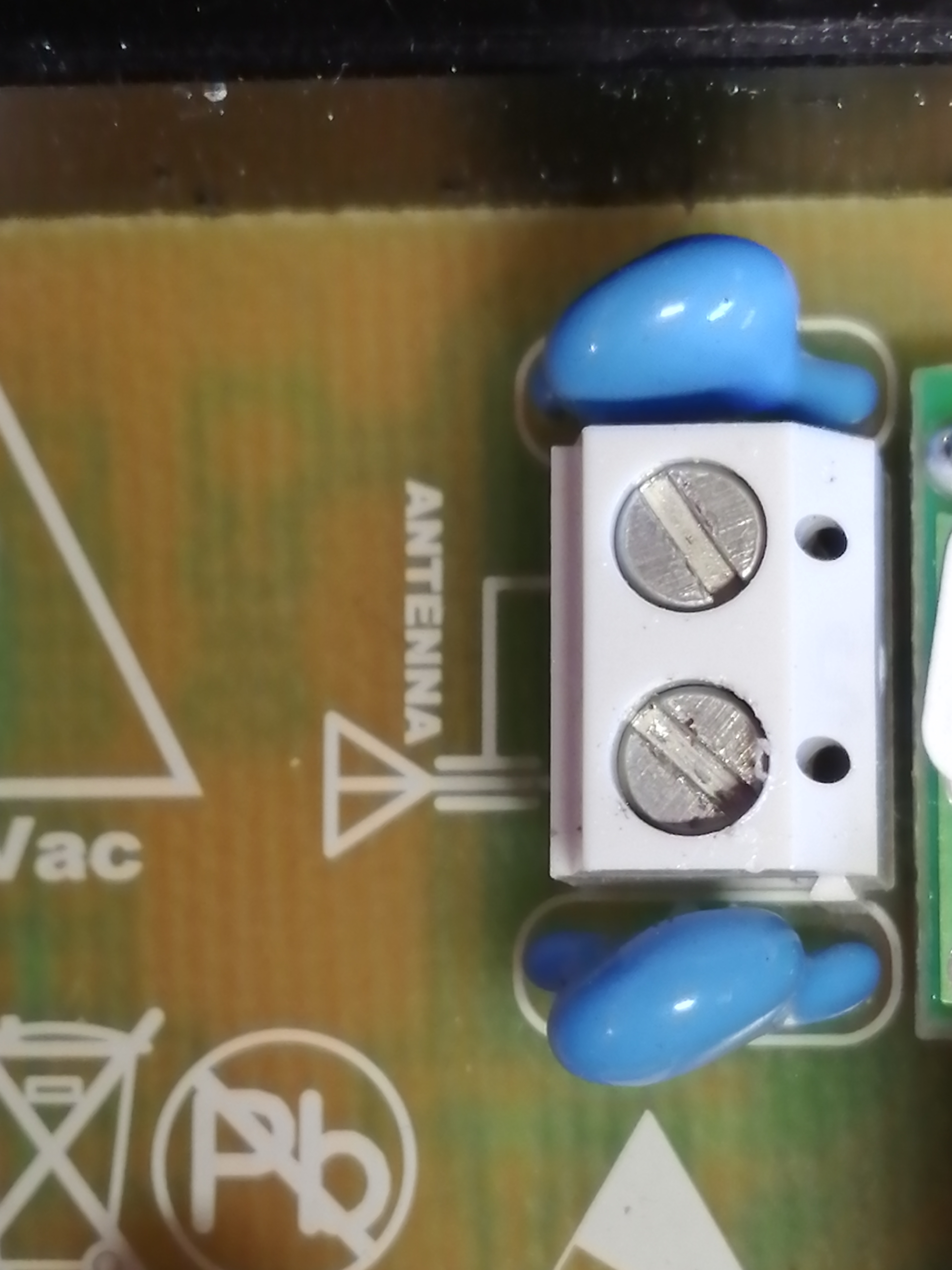

    gniazdo w przełączniku tak:
    I teraz pytanie jak prawidłowo powinno być? Gdzie podłączona żyła środkowa, a gdzie kabel ekranowy?
    A może to jednak piloty mają inną częstotliwość? bo na aukcji było napisane tylko 433, czyli mogą mieć np. 433,00 MHz?
    #2 17921359
    Grzegorz Markowski
    Posty: 5328
    Pomógł: 900
    Ocena: 754
    Ekran do górnego zacisku, żyła kabla do dolnego zacisku.
    Odcinki "gołej" żyły i wolnego ekranu jak najkrótsze.
    433MHz to może być zarówno konkretna częstotliwość, jak i nazwa pasma częstotliwości. Jest ono również nazywane pasmem 70cm.
    Jeśli tak było na aukcji, to obstawiam nazwę pasma częstotliwości.
